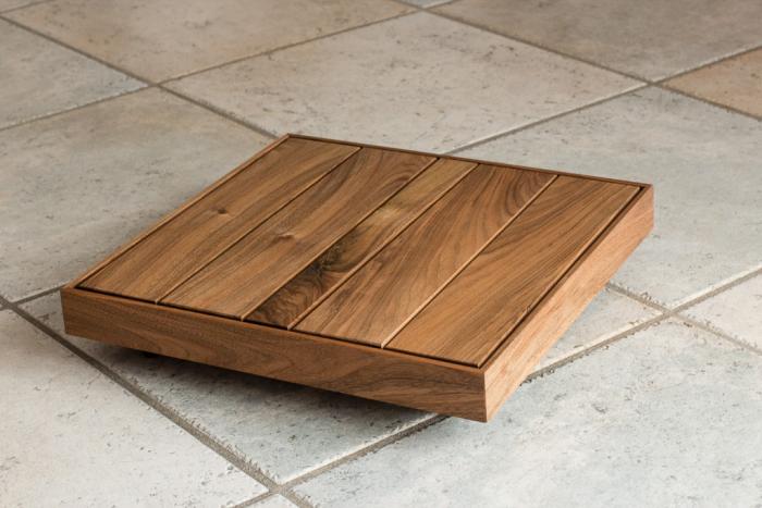

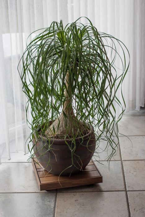

Ich veröffentliche meine Projekte zwar alle auf meiner Seite http://zisoft.de, finde es aber immer schön, auch Kleinigkeiten hier zu präsentieren, da immer eine interessante Diskussion entstehen kann.
Die üblichen Pflanzenrollbretter, die man in Baumärkten für wenige Euros bekommt, sehen auch dem Preis entsprechend aus und sind damit wenig geeignet für das Wohnzimmer.
In meinem Holzbestand hatte ich noch eine Bohle, von der ich nicht wusste, was es ist. Zu wenig für größere Projekte, aber für ein Pflanzenrollbrett allemal genug.
Nach dem die äußeren Verwitterungsschichten runtergehobelt waren, kam wunderschöner Nußbaum zum Vorschein :-)

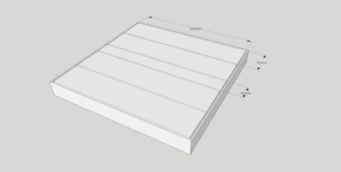

Gedanken zum Design, modelliert in Sketchup:
Geringer Abstand der Bretter zueinander (Spaltmaß: 3mm)
Auflösung der Symmetrie durch ein schmales Brett in der Mitte
Umlaufender Rahmen, um die Rollen weitgehend zu verdecken
Ausgehobelt habe ich die Bretter auf 20mm Stärke, der umlaufende Rahmen ist auf Gehrung gearbeitet und oben für die Aufnahme der Bretter gefalzt.

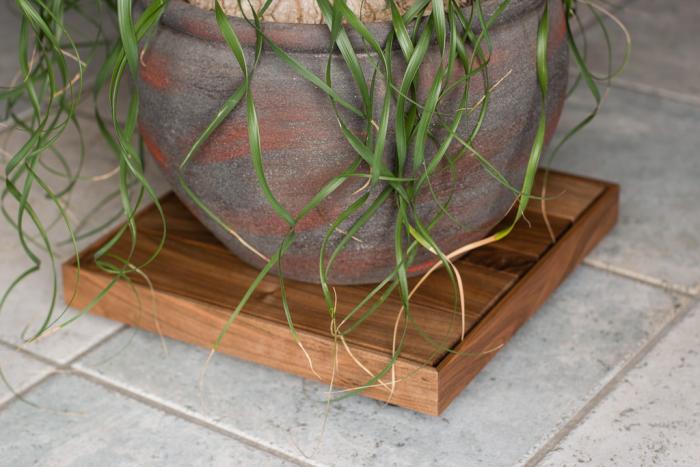

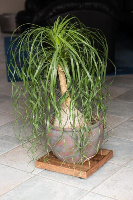

Das Endergebnis:

Hallo Mario,
ein schönes Rollbrett hast du da gebaut, kein Vergleich zu den Baumarktdingern.
Interessant finde ich den schebenden Rahmen.

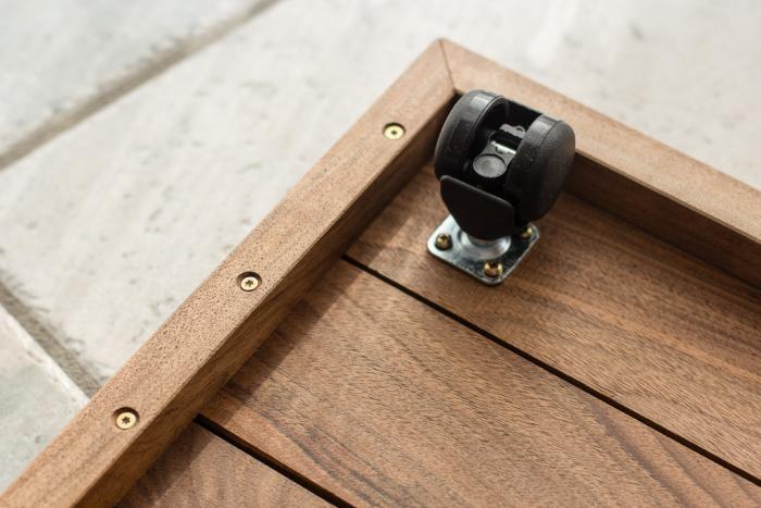

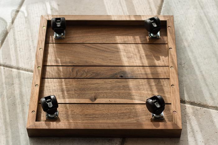

Ein Bild von unten wäre gut.
Wie hast du den Rahmen befestigt?
Mario Zimmermann
Beiträge: 319
Ansicht von unten *MIT BILD*
hier zwei Bilder von unten.
Der Rahmen besteht wie die Bretter aus 20mm starkem Material und ist oben gefalzt, so dass nur ein schmaler Streifen sichtbar ist und mit dem Spaltmaß wieder ein harmonisches Gesamtbild entsteht.
Die Bretter sind dann mit je einer Schraube in der Mitte mit dem Rahmen verbunden, so dass das Material arbeiten kann.

Hallo Mario
Wenn ich Dein Teil meiner Frau zeige, ich bin sicher, der Auftrag erfolgt prompt.
Nussbaum ist halt ein schönes Holz, da hattest Du ja wirklich nur ein kleines Stück, was man auch mit wenig machen kann.
Die Idee, mit dem Rahmen der die Rollen kaschiert gefällt mir gut

Hallo Mario,
danke für die Bilder.
Pfiffige Idee mit der Falz am Rahmen.

Hallo Mario,
ein wirklich schönes Teil, stimmige Proportionen, die Schattenfugen sehr gekonnt eingesetzt, auch beim Rahmen, mir gefällt das sehr gut.
Nur haben diese Blumengefäße irgendwie immer die Angewohnheit, an einer undefinierten Stelle Feuchtigkeit nach unten abzugeben. Und wenn das Teil
wirklich dicht ist, macht jemand beim Gießen mal einen Schwenker....
Also pass schön auf, dass das Holz lange schön bleibt - ich wünsch es Dir.

Hallo Mario,
toll, schöne Optik.
Der Rahmen auf Gehrung mit der Schattenfuge zu den Brettern gefällt mir super!
