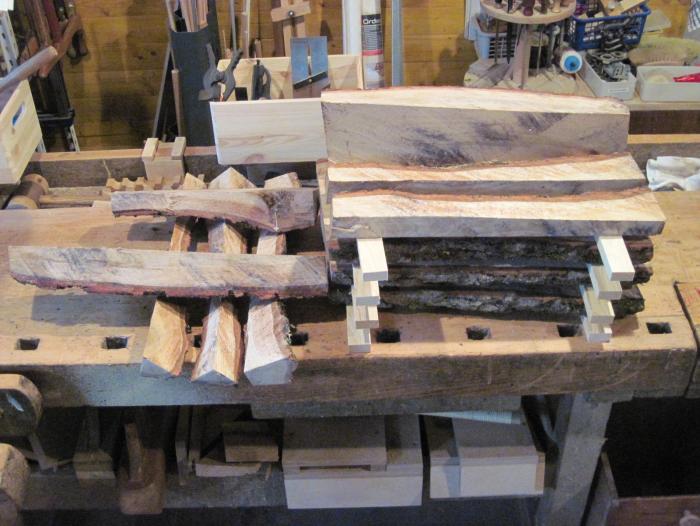

mein Vermieter hat einen alten Walnussbaum gefällt.
Netterweise durfte ich mir 2 Stück absägen.
Ich muss sagen, dass ich einen solchen Holzquerschnitt noch nie gesehen habe.
Kann mir einer sagen, ob das Holz zu gebrauchen ist und wenn ja, wie ich am Besten an die Sache ran gehen.

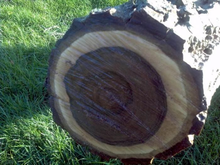

Vielleicht kann ja einer auch was zu der interessanten Färbung sagen.
Hier mal ein paar Bilder:
Es hatte nicht geregnet, das Holz scheint zu "schwitzen"

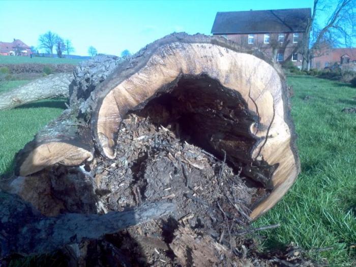

von innen schon ganz hohl

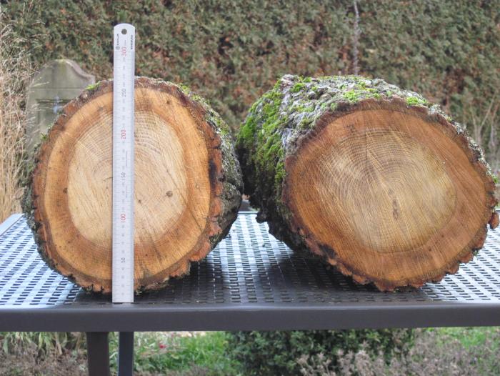

Zwei Stück, ca. 15-20 cm Durchmesser und 60 - 100 cm lang (geschätzt)
der Rest von Baum wird thermisch verwertet...
viele Grüße

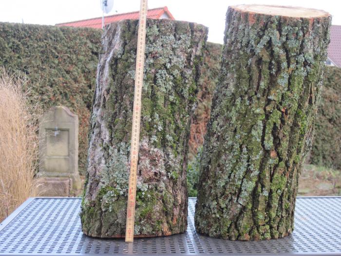

Hallo Markus, hast Du die beiden dünnen Äste genommen? Die werden noch kein schönes braunes Kernholz haben, sondern nur den milchigen Splint. Wenn, dann ist der Kern interessant. Versuch vielleicht, dass zu tauschen. Das Holz würde ich einmal spalten und dann langsam trocknen.

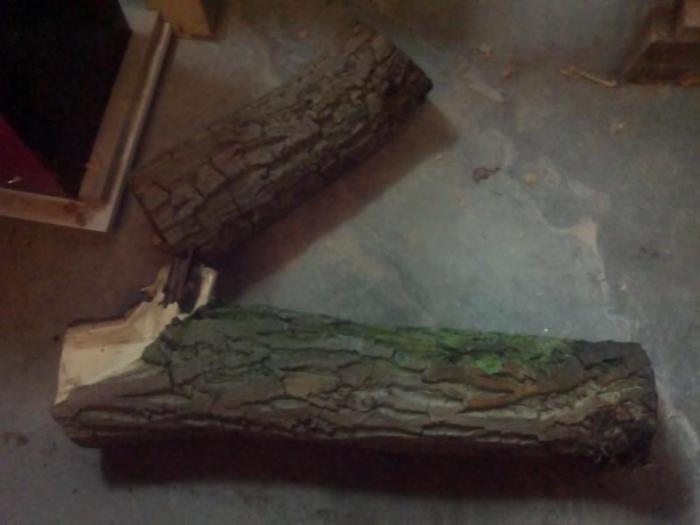

der Stamm ist komplett von innen verfault und hohl.
Sogar der Anfang von einem meiner Äste ist angegammelt.
Ich dachte, ich werde mal versuchen, einen Ast aufzusägen.
Beim Spalten mit dem Keil oder der Axt zerstöre ich doch wahrscheinlich jede Chance, auch nur ein Brettchen daraus zu kriegen, oder?.
Schätze ich jedenfalls.
Oder soll ich erst mal das Holz so wie es ist liegen und trocknen lassen?
Mit oder ohne Rinde?

da ich selbst noch kein Walnussholz verarbeitet habe kann ich nur das dazu sagen, was ich beim Holzhändler gehört habe. Dort hat man mir empfohlen, sollte ich Nussholz verarbeiten wollen, die amerikanische Nuss zu nehmen, da diese dunkel ist, während die einheimische Nuß gelblich/weiß/fleckig sei. Da der von deinem Vermieter gefällte Baum innen schon ziemlich zersetzt war, würde ich bei der auf Bild1 zu sehenden Dunkelfärbung darauf tippen, dass sie durch die "Krankheit" (vermutlich Bakterien oder Pilze), die den Baum zersetzt hat, stammt. Wobei auf diesem Bild das Kernholz ja noch sehr fest/stabil aussieht.
Was deine beiden Stammabschnitte angeht, würde ich persönlich selbige in Bretter auftrennen, Hirnholzkanten versiegeln, sauber aufhölzelnund dann warten, warten, warten, ... bis sie trocken genug sind für ein nettes kleines Projekt. Letztes Frühjahr habe ich zwei Eicherugel, die mir zugelaufen sind, so behandelt

Wie Du ja schreibst, vieles ist faul, aber bei Nussbaum ist auch der Splint ein gut bearbeitbares Holz, auch würde ich Dir raten, die Übergänge von Faul zum gesunden genauer anzusehen, da gibt manchmal recht schöne Raritäten.
Gerade von Pilzen durchsetztes Holz wird doch von Drechslern oft gesucht, ansonsten Nussbaum, ich hab recht viel zum trocknen liegen, da ist es wie bei den sonstigen Obstbäume, da kann jedes Stück anders aussehen, ich hatte doch meine letzte Schale aus frischem, noch nassen Nussbaum gefertigt, hab die Konturen versucht an den Verlauf der Maserung anzugleichen, stellte aber dann fest, dass dieser Nussbaum im Splint kaum sichtbare Maserung hat.
http://www.woodworking.de/cgi-bin/holzbearbeitungsmaschinen/webbbs_config.pl/page/6/md/read/id/102200/sbj/die-fertige-schale/
http://www.woodworking.de/cgi-bin/holzbearbeitungsmaschinen/webbbs_config.pl/page/1/md/read/id/96269/sbj/ein-regenprojekt/
Man sollte nicht meinen, das beide Schalen aus Nussbaum sind, bei der ersten ist kaum was von Maserung zu sehen, wogegen bei der Zweiten die Maserung ganz deutlich herauskommt.
Was man aber bei beiden Schalen sieht, das Holz, auch das Splintholz lässt sich wunderbar verarbeiten.
Zum Lagern, ich hab so das Gefühl, Nussbaumholz ist so stabil, es reist nicht so oft und so schnell wie z.B. Nadelholz, ich hab im Laufe der Jahre meine Stücke zum trocknen immer mehr kompakter gelassen, hab aber das Stirnholz z.B. mit altem Leim versiegelt, ich hab einen Stamm unter dem Carport liegen, nur einmal durch die Mitte aufgetrennt zum trocknen liegen, ich denke der liegt nun schon mindest 7 oder 8 Jahre er ist kaum aufgerissen, muss aber dazu sagen, mein Carport ist an der Nordseite unseres Hauses, Sonne kommt da ganz wenig hin.

Also, ganz ehrlich, auch wenn, sofern man die Optik mag, der Splint bei Nussbaum durchaus mitverarbeitet werden kann, viel Holz ist das nicht. Es mag bspw. für Schubladenfronten, zum Drechseln oder für sonstige Kleinteile reichen, aber das war es dann. OK, als Brennholz reichen die 2 Äste auch nicht lange.

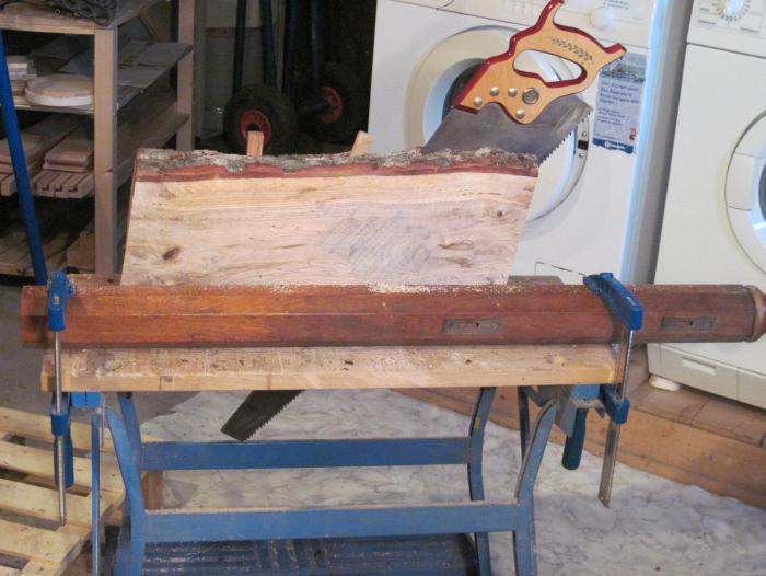

Da ich mit Drechseln nichts am Hut habe, werde ich es wohl wie Bernd machen, also den Stamm aufsägen, schauen, was so vorliegt und dann ggf. Hirnholz versiegeln und warten und warten und warten.
Immerhin hat keiner geschrieben, dass es absolut nicht lohnt und ich es am besten sofort verbrennen soll.
Das war meine größte Angst.

nicht sofort verbrennen! Erst richtig trocknen lassen!
