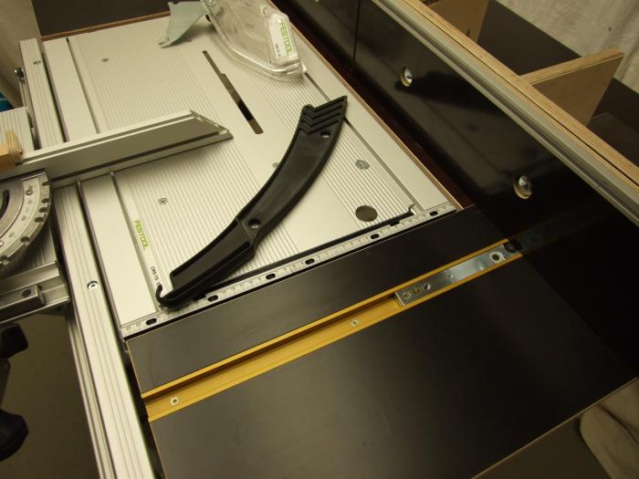

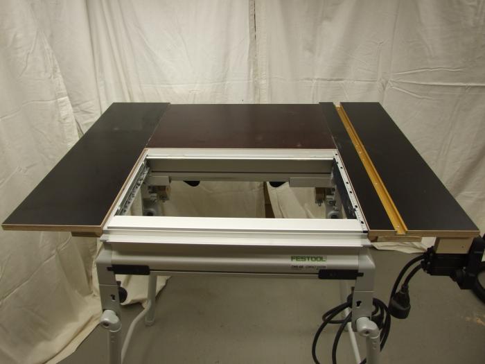

einiges wurde ja schon gesagt bzw. geraten. Ich hatte mir auch mal mit einfachen Hilfsmitteln versucht, eine Parallelanschlag selbst zu bauen, der an einer selbst gebauten Tischvergrößerung montiert wurde. (Zwischenzeitlich habe ich mich von der gesamten Einheit getrennt und mir eine gebrauchte Maschine gekauft, die meinen Ansprüchen besser gerecht wird.) Die Lösung war sicherlich nicht ganz schlecht und auch brauchbar.
Dazu habe ich einen INCRA Miter Channel sowie die passende verstellbare Stahlführung (von feinewerkzeuge) in die Tischfläche eingelassen. An die Stahlführung habe ich mit zwei Schrauben einen selbst gebauten Anschlag montiert, der im Winkel justiert werden konnte. Der Anschlag konnte so ganz gut parallel verschoben werden. Die hintere Klemmung erfolgt über eine Schraubzwinge.
Wichtig ist, dass der Anschlag zurückziehbar ist. Mein Anschlag war gleichzeitig Fräsanschlag und hatte zu diesem Zweck verschiebbare Platten.
Ich hänge mal zwei Bilder an, dann siehst Du, was ich meine.
Ein Versuch ist es vielleicht wert und die Kosten halten sich in Grenzen.
