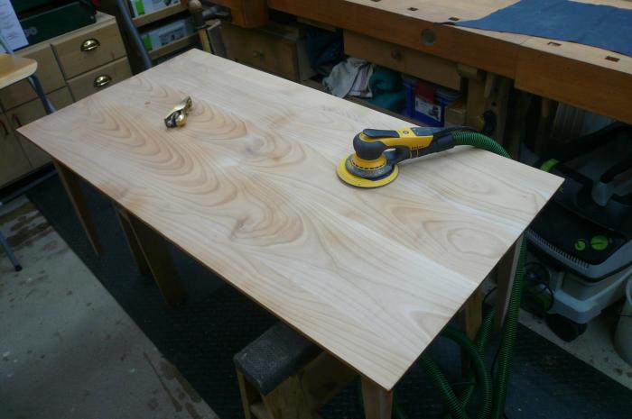

Darf ich fragen, warum es der mit dem Tranformator wird? Mich würde dieses Teil stören. Ich bin sehr zufrieden mit dem Deros. Ich habe die Version mit dem 150 und 125 mm Schleifteller gewählt. Der Wechsel ist nicht ganz bequem aber es geht. Meinen Rotex und den 125 er Festool Excenter habe ich in Rente geschickt. Was mich überzeugt, ist das Schleifmittel Abranet.
Allerdings möchte ich hier nicht als Schleifexperte darstellen, da ich lieber hobel. Allerdings kann ich Rotex, Excenter und Mirka beurteilen, da ich alle Maschinen besitze. Es gibt zwei Dinge, die man bei Mirka beachten muss.
- das Teil ist leicht, d. h. der starre Absaugschlauch "wedelt" mit dem Schleifer
- die Druckplatte muss immer gedrückt bleiben. Wechsel der Handposition ist also schwieriger
Kann man mit diesen beiden Punkten leben (und ich kann es sehr gut) hat man in meinen Augen den besten Schleifer.
Anliegendes Bild zeigt den Mirka bei der Aufarbeitung meines Tischs. Man erkennt, wie handlich er ist. Einer der wenigen Momente, wo ich einen Schleifer einsetze.
Bernhard
