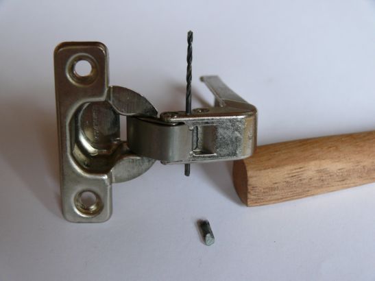

Beitrag von Ulrich W »
vier Scharniere habe ihre Federfunktion verloren. Der Befestigungssteg für die Rückholfeder ist ausgebrochen.
Nun habe ich mir mit einem Bohrerschaft geholfen.
Ich suche aber noch einen Ersatztyp für das Modell "Salice 6AN" (Stollen, 26mm Topf, kurz)
Weiss jemand welchen Austauschtyp ich dafür nehmen kann ( Evtl. von Hettich)
Ulrich

Danke Justus.
Ich hatte das "Perfekt 5224 W90 TH42" zwischenzeitlich schon ausgemacht.
Der Marktpreis ist mit 10 - 15€ (+Versand) schon recht hoch.
Da werd ich wohl noch drei 1,5mm Bohrer opfern.
Ulrich
