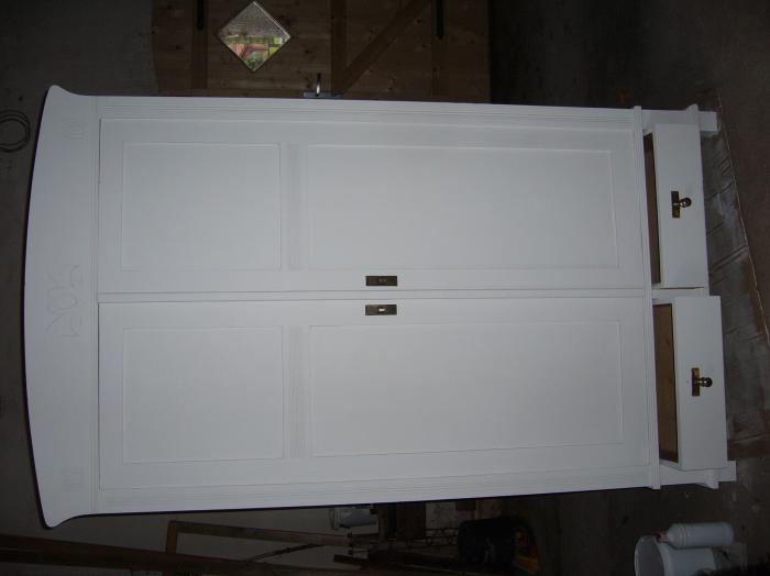

Meine Schwester hat letztens 2 alte Kleiderschränke gekauft. Sie sind aus Fichtenholz gebaut und sehr geschmackvoll, finde ich. Hier ein Bild des einen, der von Ihr schon neu lackiert wurde:

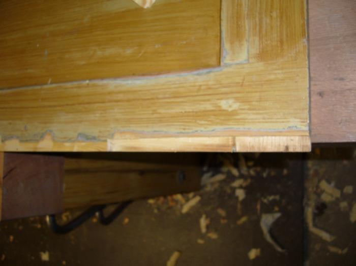

Bei dem anderensieht es so aus, als seien mal die Türen eingetreten worden. Die Deckleiste ist im unteren Türbereich ausgebrochen:
Ich habe sie schon kommplett entfernt und den ausgebrochenen Teil des Türblattes ausgestemmt um ein eneues Stück einzuleimen.

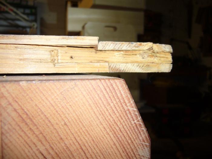

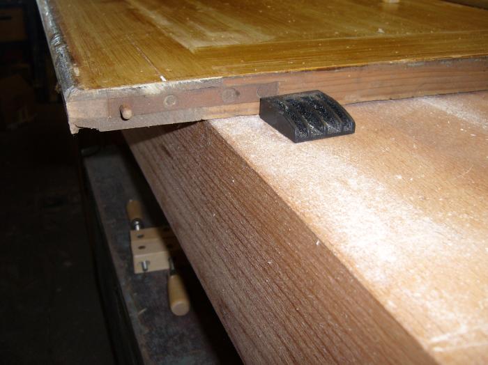

Das eigentliche Problem sind aber die unteren Scharniere der beiden Türen, hier das obere, intakte Zapfenband.

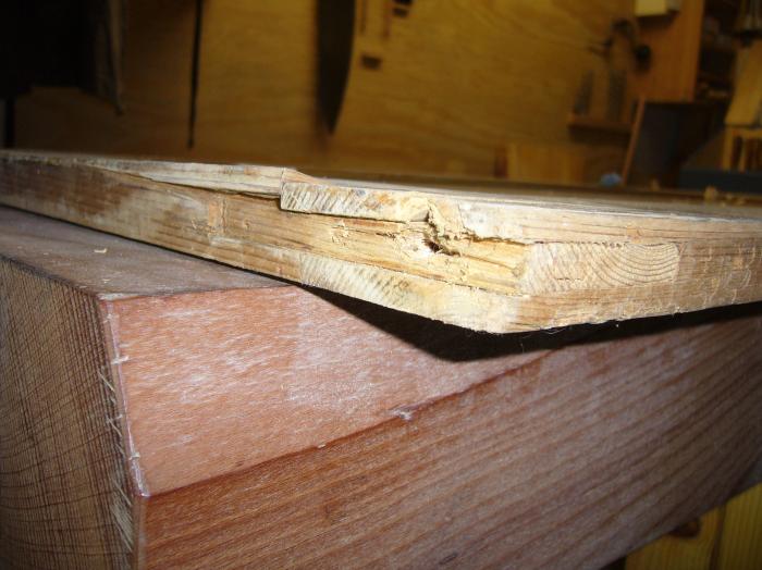

Unten sieht das so aus:
und so:
Die Schlitz und Zapfenverbindung hat an dieser Stelle auch sehr gelitten und muss neu verleimt werde. Im Schrank sieht es nicht besser aus! Davon kann ich noch ein Foto nachreichen.
