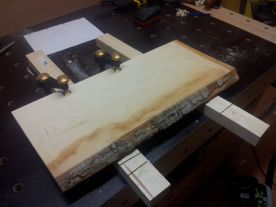

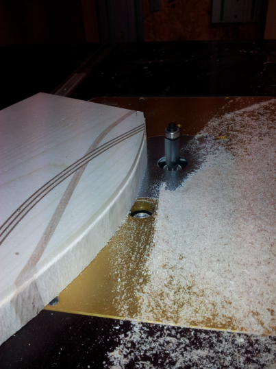

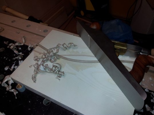

anbei ein paar Bilder meines Schneidebrettes. Inspiriert durch eine Vorstellung auf Finewoodworking hab ich mich daran gemacht das Brett zu basteln, die Idee ist also nicht von mir ;)
Besäumen und Abrichten der Ahornbohle

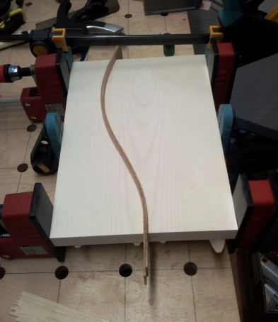

Verleimen der ersten Einlage
Um die Form zu erhalten wurde mit einer MDF-Schablone mit der Oberfräse samt Kopierhülse mit dem Nutfräser eine ca 5mm tiefe Nut erstellt. Anschließend in der Mitte der Nut mit der Bandsäge aufgetrennt.
Dann mit dem Bündigfräser gefräst.

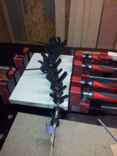

Und wieder Verleimen...
Überstände hobeln ;)

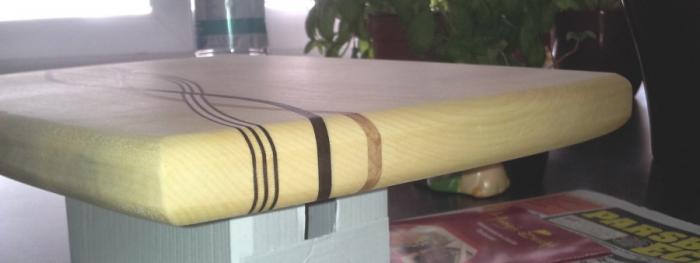

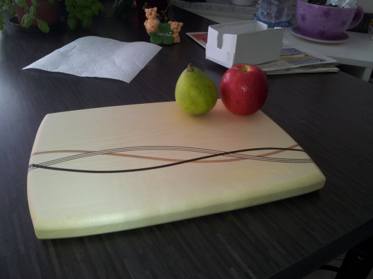

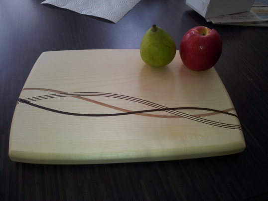

Das Ergebnis mit Nussöl behandelt

Hallo Florian,
kurz und bündig eine Augenweide!
Deine Dokumentation der Entstehung ist auch gut ersichtlich.
Schneidebrett ja, mir würde der erste Schnitt schwer fallen.

Hallo Florian,
das Brett gefällt mir sehr gut. Die Schwünge sind sehr harmonisch und der Gesamteindruck passt einfach. Tolle Arbeit!

Hallo Florian,
ich schließe mich meinen Vorrednern an.
Eine wunderschöne Arbeit und als Schneidbrett eigentlich zu schade.

eine tolle Methode, durch das "Vorfräsen" wird ein unsauberer Bandsägeschnitt eliminiert. Den Nachteil, jeweils 5mm Schnittverlust zu haben, kann man ja im Vorraus berücksichtigen.
In meiner Vorstellung müsste es jedoch zu einem Versatz in den Kreuzungen der Linien kommen. Ist das so, oder wie hast Du das verhindert?
martin
FlorianH
Beiträge: 55
Re: Projektvorstellung "Schneidebrett" *MIT BILD*
Beitrag von FlorianH »
Hi,
freut mich, dass das Brett Anklang findet.
Die Herstellung ist eigentlich ganz einfach, ich habe wie gesagt eine einzige Schablone aus MDF gemacht.
Anschließend die erste Linie mit einem 6mm Nutfräser gemacht.
Jetzt kommt der Trick dieser 6mm Spalt wird durch die "Einlage" exakt gefüllt, denn die Streifen die eingesetzt wurden haben exakt die Dicke der jeweiligen Nut (4, 6 und 10 mm ). Dadurch kommt es zu keinem Versatz und alles ist dicht.

Das eigentliche Brett ist Ahorn, die 5mm Einlage ist aus 2 Buche-Einlagen hergestellt. Ich wollte eigentlich Kirsche nehmen, aber mein einziges Stück hat einen Ast und lies sich daher nicht Biegen ohne zu brechen..
Die 4mm Einlage besteht aus Nußbaum und die breiteste Einlage besteht aus Ahorn und Mahagoni . Die Mahagoni-Streifen sind 1,2mm Dick also einfach 2 lagen Furnier...

Hallo FlorianH,
sehr gelungene Arbeit. Und eine starke Idee für Weihnachts- und Geburtstagsgeschenke. ;-)
Nur die beiden stärkeren Einlagen hätten meinem Auge besser gefallen, das soll aber überhaupt keine Kritik sein.
Tolle Ausführung, viel Freude damit.
