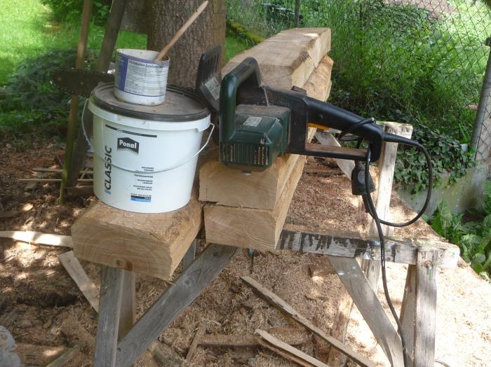

Es ist bei mir Brauch, beim Brennholz machen auch immer Ausschau nach Nutzholz zu halten, so hatte ich, als ich dieses Lager einräumte,schon im Wald gut gewachsene Stämme halbiert und mit Freischnitten versehen, die es mir ermöglichten die halben Stämme als Unterlage für die Brennholzscheide zu benutzen, nun nach dem das Lager leer ist, schnitt ich die halben Stämme weiter zu recht, um bei Gebrauch schnell zu gewünschten Abmessungen zu kommen.
Ich bevorzuge vor allem die heimische Eiche, auf unseren kargen Höhen wachsen die Eichen auf dem Kalkboden langsam, das ergibt eng stehende Jahresringe.
Gut möglich, dass einige dieser Hölzer im Herbst, wenn ich die Küchenzeile für unser Alterswohnung unten in Parterre einrichte, zum Zuge kommen.
Auf dem Bild einige der zurecht geschnittenen Hölzer, die Enden schnitt ich so weit zurück, wie es Risse gab, den Schnitt versiegelte ich mit Leim.
Die Längen ergeben sich je nach Beschaffenheit des Stammes, ist ein unansehlicher Ast dazwischen, schneide ich an dieser Stelle durch, so werden die Gewichte für meinen kaputten Rücken angenehmer.
