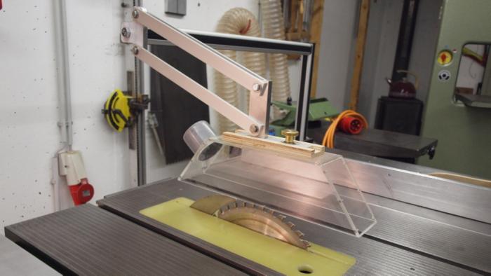

Hallo Jörg,
ich denke mir, daß Du Dir das so in etwa vorgestellthast. Anbei ein paar Fotos von meiner Lösung.
Viele Grüße aus dem Rheinland
Albert
