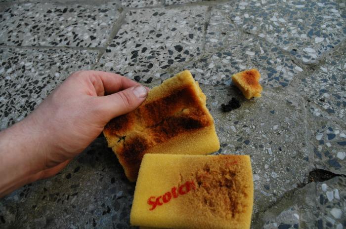

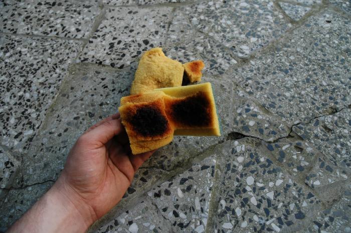

gestern hatte ich ein Erlebnis der anderen Art. Obwohl ich immer sehr vorsichtig bin, haben sich zwei Schwämme bei der Verwendung von Leinölfirnis entzündet.
Die Schwämme lagen ungefähr eine halbe Stunde in der offenen Aufbewahrung. Zum Glück ist nicht mehr passiert. Auf meinem Blog habe ich noch mehr Bilder:

Wie Du bereits auf Deinem Blog geschrieben hast, sind alte Marmeladengläser gute Aufbewahrungsbehälter für solche Schwämme. Dabei dürfen die Gläser aber nicht zu groß sein, damit der verbliebene Sauerstoff keine Gefährdung verursachen kann und das Glas muss sofort nach dem Arbeitsgang verschlossen werden. Auch kann man dann Die Schwämme je nach Öl, nach ein paar Stunden nochmals weiter benutzen.
