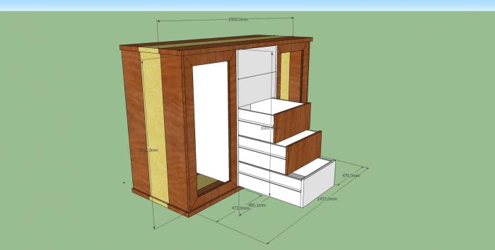

Angefangen hat alles in Sketchup und viel Diskussion und Überlegungen:-)

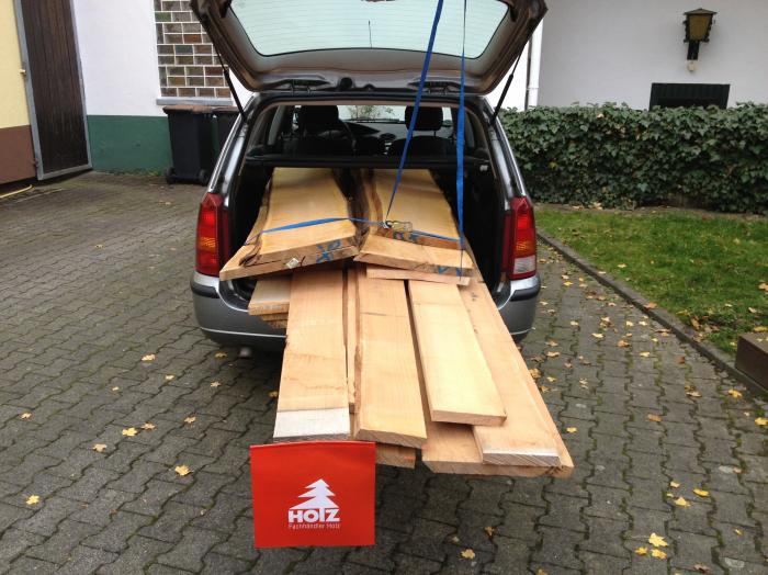

Nach dem der preisliche Rahmen gesteckt und die Holzauswahl getroffen war für ich zum Holzhändler und kaufte erst einmal groß ein.
Hier möchte ich noch mal den Holzhandel Paul Hartmann in Kelkheim wärmstens empfehlen, ich bin dort als Privatmann sehr freundlich und auch sehr zuvorkommend beraten und behandelt worden. Das kommt leider nicht so häufig bei Holzhändlern vor.

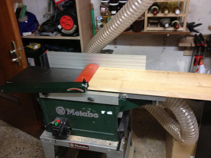

Nun wurden die Bohlen aufgetrennt und abgerichtet. Hier kam ich langsam an die Grenzen meine Metabo ADH 1626, der Wunsch nach etwas mehr Hobelbreite wurde immer größer. Mal sehen vielleicht kommt ja noch etwas passendes dieses Jahr.

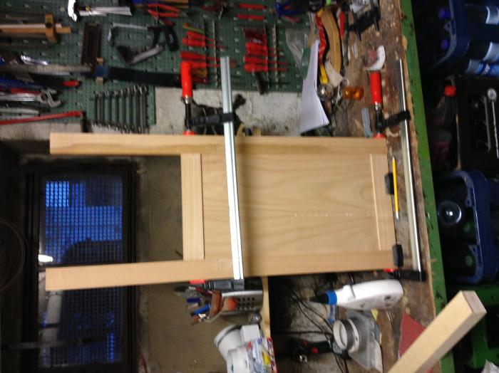

Die nachfolgenden Bilder sind leider im Eifer des Gefechtes verloren gegangen und ich kann keine weiteren Bilder von der Bauphase bereitstellen.Erst die Türen hab ich Bild mäßig wieder gefunden. Die Türen sind klassisch als Rahmen mit Füllungen konstruiert und auf Grund der Höhe von 93 cm unterteilt. Die Nuten wurden mit der Oberfräse und die Zapfen der Rahmen auf der Kreissäge hergestellt.

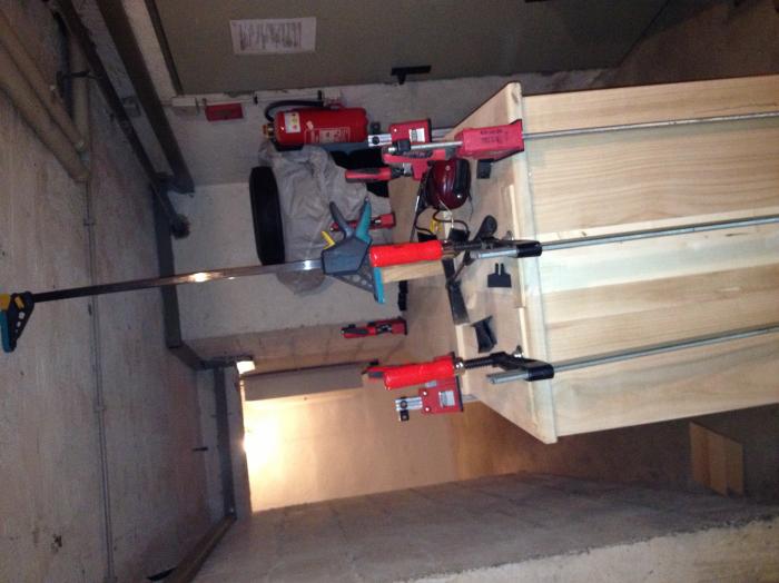

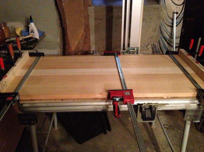

Das Verleimen war dann etwas spaßig weil ich alle 100cm Zwingen verbraucht hatte und ich nicht genugt Druck in die Mitte bekam mußte kurz die Decke herhalten

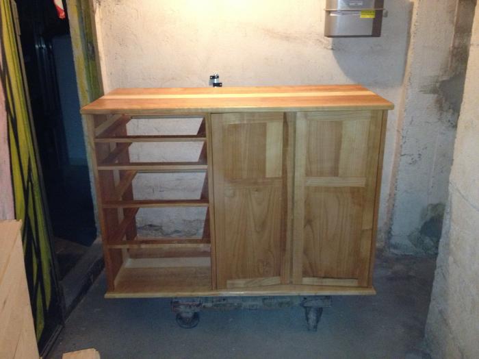

Nach dem Abbinden des Leims wurde dann alles geölt und die Türen montiert. Hier erst einmal ohne Schubkästen
und hier nun komplett

Ich hätte zwar die Schubladen in der Mitte positioniert, aber das ich ja Geschmackssache!

die Schubladen in der Mitte hat meiner Frau nicht gefallen. So sah nämlich mein erster Entwurf aus

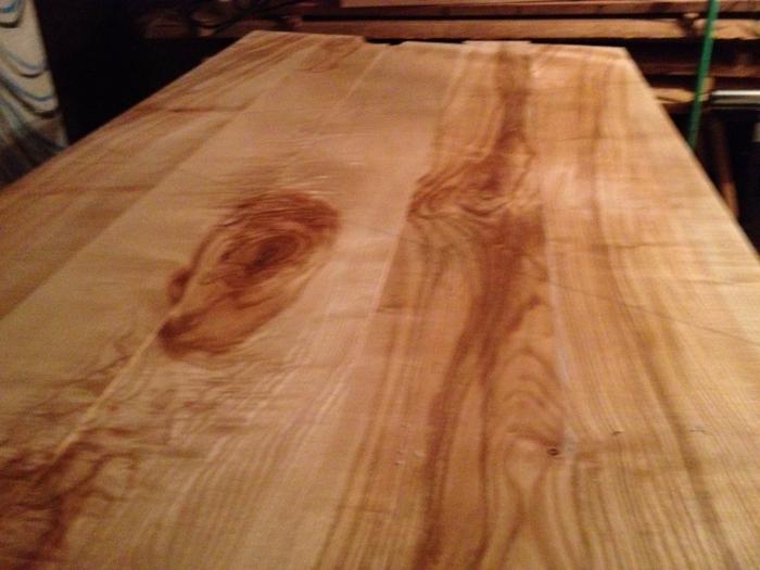

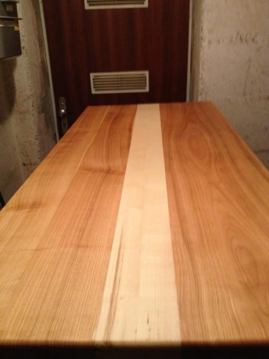

@ Justus die Tischplatte ist verleimt und im Holzstapel ganz unten um ein werfen halbwegs zu erschweren
Hier aber ein Bild auf die schnelle für Dich, die Platte ist nur mit Wasser eingesprüht

Die oberen Türfüllungen gefallen mir von der Holzauswahl im Gegensatz zu den unteren nicht so gut.

tolles Objekt, aber die Schubladen in der Mitte hätte mir auch besser gefallen.
Auch was Jockel schrieb mit den oberen Füllungen, sehe ich genau so.

Die Türen sehen auf den Bildern auch etwas komisch aus.
Sie sind nicht so Fleckig wie auf dem Foto.
Das Holz ist Kirsche europ. Die obere und untere Platte sind 30mm stark, die Seiten 25 und die Türen 18.
