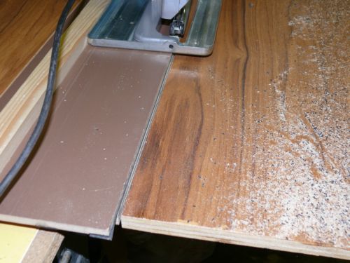

Re: Atika HT 315 Tischkreissäge *MIT BILD*
[In Antwort auf #69101]
Hallo Daniel
fürs Erste kannst Du Dir eine preiswerte Führungsschiene selber bauen.
Am Besten in den Größen 80 und 160 cm. Bei Bedarf auch länger.
Die Auflage etwas Größer wählen und mit dem ersten Schnitt kalibrieren.
Gut ist es auch, da man die Säge ja an den Anschlag drücken muss,
die Schiene festzuzwingen und/oder eine Antirutschmatte aufzukleben.
Das Ganze kostet dann fast nichts!
Ganz wichtig und oft unterschätzt ist zudem ein wirklich scharfes Sägeblatt.
Das Zuschneiden ist dann so geil, das Du später bei einer TS55 landen wirst ;-))
mfg. Ulrich
