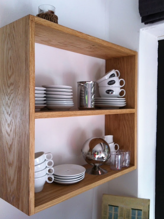

Anschließend ging es an den ersten Schliff mit dem Exzenterschleifer. Danach ging es in die erste Anprobe. Ursprünglich wollte ich die Verbindungen mit Nut und Feder ausführen. Aber nach vielen Stunden mit dem wunderschönen Stück Holz habe ich – ehrlich gesagt – kalte Füße bekommen. Daher habe ich mich für Flachdübel entschieden.
Hier noch der Fotobeweis:
Nach dem Verleimen ging es an den Endschliff bis Korn 320. Da sag ich doch nur: "Spieglein, Spieglein ..."

Nach der Trocknung zwei Löcher in die Wand und dann hing das gute Stück.
Ehrlich gesagt – ein weltklasse Gefühl!

Hallo Patrick,
danke für deinen ersten Bericht und auch das Aufzeigen deiner Arbeitsschriite.
Es sieht auch schön und gefällig aus, aber ...
dir ist schon klar, das dein ganzes Gewicht an ein paar Lamellos hängt.
Eine Schwalbenschwanzverbindung an den Seiten mit Zugrichtung noch oben und unten und ein eingenuteter Boden mit nicht durchgehender Gradnut wäre die technisch bessere Lösung gewesen.
Lamellos sind für den schnellen Möbelbau und lösbare Verbindungen. Ich gebe ja zu, ich hätte das, wenn gedübelt, dann mit Runddübel (4 Stück / Seitenbrett), durchgeführt.
Das hat aber auch damit zu tun, das ich meinem MAFELL DuoDübler eine Betätigung geben muß und mein Lamellofräser ein Schattendarsein führt - ob ich jemals die 1000 Lamellos in der Kiste leer bekomme ???

"Sein ganzes gewicht " hängt glücklicherweise nicht an den lamellos! ;-))
wenn die regalaufhängung an den seiten angebracht ist, müssen die lamellos nur den jeweiligen boden mit inhalt tragen, bei richtiger verleimung 0 prob.
ich lasse bei solchen konstruktionen gerne die seiten oben und unten überstehen, die verbindungen egal ob dübel ouder lamellos- haben mehr vorholz und oben sind die buchstützen gleich integriert. auch sieht das ganze dann nicht so "kistig" aus.
gut holz! justus.

Hallo Justus,
"Sein ganzes Gewicht " hängt glücklicherweise nicht an den Lamellos! ;-))
wenn die Regalaufhängung an den Seiten angebracht ist, müssen die Lamellos nur den jeweiligen Boden mit Inhalt tragen
Du kannst hellsehen ?? Wenn ja, kannst du mir den Lieferanten deiner Glaskugel nennen. Wer sagt wo das Regal befestigt ist und wie somit die Last abgefangen wird.
Orginaltext Patrick: ... Bevor es ans Ölen geht habe ich auf der Rückseite noch zwei Aufhänger eingefräst.
Nach der Trocknung zwei Löcher in die Wand und dann hing das gute Stück ...
Das kann an den Seitenbrettern sein, kann aber auch im obersten Boden sein.
Nichts desto trotz, es ist sehr schön geworden, schlicht und denoch schick, es ist echtes Holz - damit über jeden Zweifel erhaben und jetzt kommt's - er hat die Bohlen nicht in Streifen verleimt ... ;^>
Die paar Tassen wird es aushalten und er wird nicht anfangen alte Gewichte zu sammeln und sie oben drauf zu präsentieren ...
Viele Grüße aus der Kurpfalz, Helle

Hallo Helle, hallo Justus!
Ich kann Euch beruhigen: die Aufhänger sind an den Seitenteilen angebracht. Aber danke für Euer Vertrauen ;-)
Patrick

Hallo Patrick,
das hab ich mir schon gedacht - ich wollte halt nur Justus ein wenig sticheln, da er direkt davon ausgegangen ist ... ;^>
Massive Eiche, verleimt im Wohnraum - da kann nix schiefgehen. Hast du die Maschine darunter stehen? Der Wasserdampf macht halt viel kaputt - ein bißchen drauf achten.

Hallo Helle,
nein, die Maschine steht seitlich davon und die Dampfdüse ist dazu noch auf der anderen Seite der Maschine. Darunter steht nur die Kaffeemühle. Sollte also nicht so viel Feuchtigkeit abbekommen. Ich werde das ganze mal im Auge behalten. Darüber hinaus habe ich einen D3-Leim verwendet. Schließlich hängt das Regal ja in der Küche und da ist Feuchtigkeit immer ein Thema. Gespannter bin ich auf den Winter, wenn unser Kamin brennt. Wir werden es sehen ...

Hallo Patrick,
ich danke Dir recht schön für Deine ausführliche Doku vom Schnittholz bis zum fertigen Regal. Ein schönes Stück Eiche hast Du da erwischt und gut in Szene gesetzt. Ich sehe da auch keine Probleme mit den Lamellos. Wenn Du beim Verleimen zügig gearbeitet hast, wird das gute Stück ewig und drei Tage halten.
Mit der temporär in der Küche vielleicht etwas erhöhten Luftfeuchtigkeit hat das Massivholz auch keine Probleme. Bei mir hängt nun seit fast 2 Jahren ein kleines Gläserschränkchen aus Buche ca. 50cm diagonal versetzt oberhalb des Kaminofens in der Küche. Direkt darunter steht noch eine kleine Kaffeemaschine. Die Holzfeuchte schwankt über die Jahreszeiten zwischen 10% im Sommer und unter 7% im Winter, alles gut. Früher hatte ich oft Ärger mit Verzug, weil das Massivholz zum Zeitpunkt der Verarbeitung nicht auf Wohnraum-Ausgleichsfeuchte getrocknet war. Dann habe ich mir ein hochwertiges Holzfeuchte-Messgerät gekauft und aklimatisiere mein Holz vor dem endgültigen Aushobeln im Wohnraum auf Ausgleichsfeuchte. Seitdem gibt es keine bösen Überraschungen mehr.
