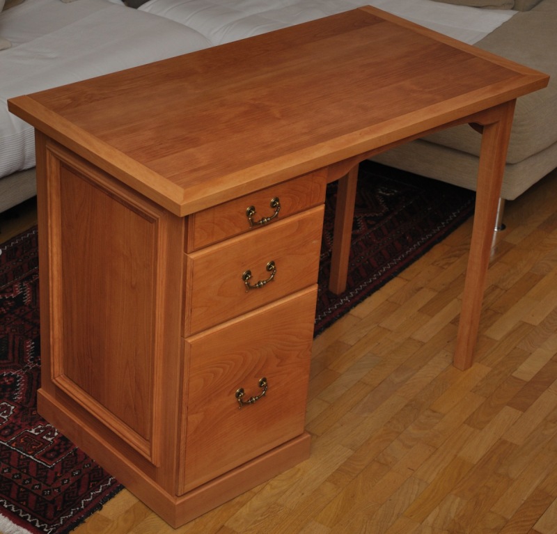

Liebe Forumfreunde,
ich habe mein aktuelles Projekt fertig, nach Monaten an Arbeit. Es ist wieder ein Tisch geworden, mein zweiter mittlerweile. Gebaut ist er aus Buche, hat drei Schubladen, eine davon mit kugelgelagerten Vollauszug.
Hier mal ein paar Bilder vom Endprodukt.
Wer sich für die ausführliche bebilderte Entstehung interessiert, findet hier den Bericht:
http://holznotizen.blogspot.com/
Über Feedback, Anregungen & Kritik würde ich mich freuen.
Grüße, Rainer

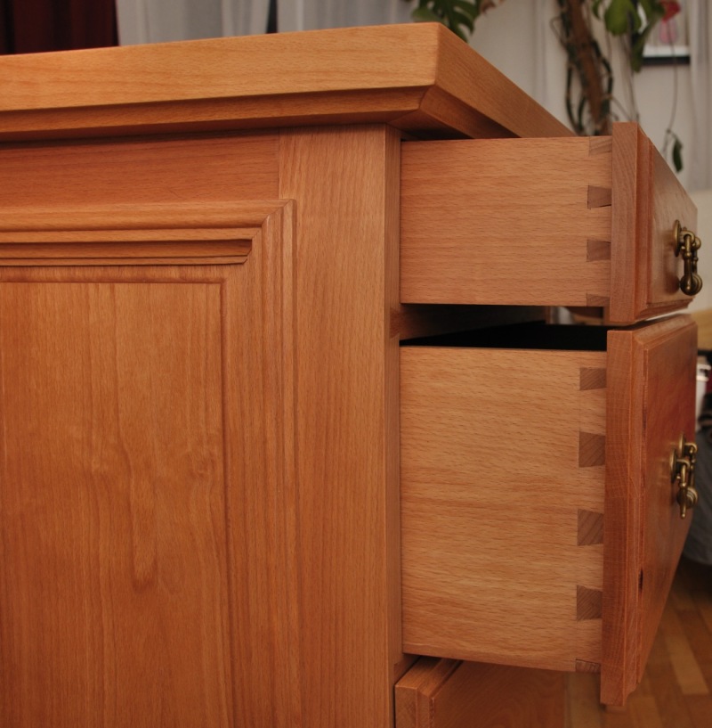

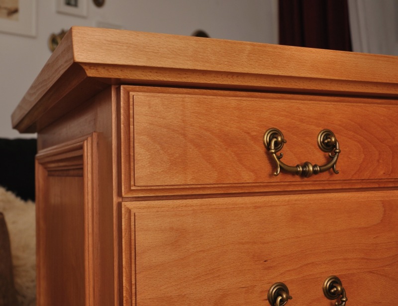

Hallo Ranier,
der Tisch ist wahnsinn, respekt!!! Sehr sauber gearbeitet!
Kurze Frage: Welche profile hast du für die Seitenprofile und die Schubladen genau benutzt? Die sehen gut aus...
Eddy

Hallo Rainer,
der Tisch ist dir sehr gut gelungen. Die Proportionen sind gut und auch die Holzauswahl gefällt mir.
Wo ich allerdings ein wenig skeptisch bin ist die Konstruktion der Platte. Ich hätte die Befürchtung, das sich die seitlichen Leisten verziehen können und sich dann ein Spalt auftut. Sie sind ja im hinteren Bereich in keinster Weise gegen Verzug gesichert.
Heiko

Hallo Heiko,
freut mich, dass dir der Tisch gefällt.
Ich hoffe doch, dass die Leisten auch hinten halten. Ich habe lange darüber nachgedacht, wie ich sie dort fixieren kann. Ich habe auch bei dem Sideboard bericht genau hingesehen, wie du das bei deinem Plattenrahmen umgesetzt hast - deine Lösung war aber bei mir nicht anwendbar, weil ich keinen hinteren Längsrahmenteil habe.
Ich habe mich letztlich für eine einfache Schraubenlösung entschieden. Von innen habe ich durch die Querzarge direkt in das Rahmenholz geschraubt. Du siehst die zwei Schrauben hinten in der Ecke, zwischen den Nutklötzen.
Links habe ich die Schraube den Korpus (durch die linke, obere Kippleiste hinduch) geführt.
Damit wird der seitliche Rahmen an die Platte herangezogen und eine mögliche Ausdehnung der Platte selbst wird nicht behindert.
Ich bin aber selbst schon gespannt, ob sich das auf Dauer so bewähren wird, wie gedacht.
Grüße, Rainer

Hallo Eddy,
Danke, danke.
Die Seitenprofile (beim Rahmen) sind in drei Durchgängen entstanden: zuerst mit einem 40mm-Profilmesser Nr. 24, dann eine Hohlkehle an der Außenseite gefräst (weiß nicht mehr mit welchem Messer), und zuletzt der Falz.
Die Schubladenfronten waren sehr einfach: zuerst ein Falz auf der Tischfräse, dann eine Hohlkehle mit einem Oberfräser samt Anlauflager.
Bilder davon sind im Bericht zu sehen.
Grüße, Rainer

Hallo Rainer,
du hast meine BEdenken ausgeräumt. Ich ging davon aus, die Leisten seien nicht weiter fixiert.
Heiko
