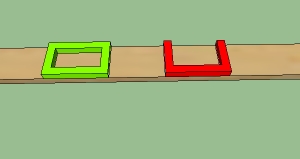

wenn du eine Oberfräse hast und etwas arbeit dir nichts ausmacht, hätte ich eine Alternative.
Fertige im passenden Format dir Schablonen wie unten rot und grün dargestellt.
Die machst du auf ner passenden Leiste fest.
Grün ist für die Oberseite.
Mit der Oberfräse und Kopierhülse fährst du die Schablone ab wobei du die komplette Materialstärke abnimmst.
Grün ist für die Unterseite.
Der Ausschnitt ist in breite wie Höhe 3-4 mm größer als bei der Grünen.
Diesmal nimmst du nur 2 mm Material ab, so das die schildchen schön passen.
Danach sägst du die einzelnen Rahmen nur noch von der Leiste ab.
Diese kannst du dann festkleben/nageln/schrauben.
