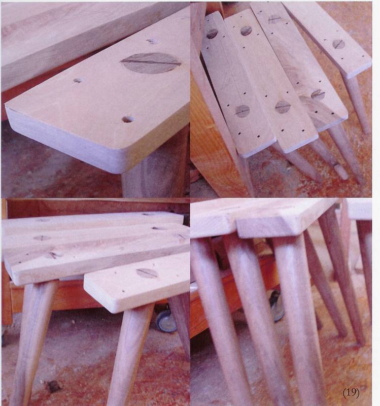

Kürzlich wurden am Liceo Artistico in Zürich die Maturitätsarbeiten vorgestellt. Mein Vaterherz fieberte selbstverständlich beim Vortrag meiner Tochter mit, mein Schreinerherz schaltete aber beim Projekt einer Klassenkameradin einen Gang höher: Sie hatte mit Hilfe und Unterstützung des Schreinermeisters Theo Knecht eine Bank entworfen und in umwerfend schönem einheimischem Nussbaum realisiert.
Der Entwurf war das Resultat einer Reihe von Ideen und Skizzen, in einer Phase auch inspiriert von der „Stuhlhockerbank“ der deutschen Designerinnen Yvonne Fehling & Jenny Peiz.
Hier wurde es schliesslich eine Vervielfachung einer Stabelle, wobei die Idee von Zeit, bzw. Beschleunigung die Form mitgeprägt hat (die Skizze mit Massangaben stammt vom Schreinermeister).
Nun wird jeder von Euch sofort feststellen, dass dies nicht trivial ist und das Umsetzen der Idee in Holz etliche knifflige Herausforderungen mit sich bringt.
Anders als bei der klassischen Stabelle wurden nur die aufrechten Friese mit Zapfen durch die Sitzfläche geführt und nicht die Rücklehne (hier lediglich Nut/Feder).
Lehne und Sitzflächen sind gemäss Entwurf geteilt und in unterschiedlicher Stärke ausgeführt (um den Eindruck der Beschleunigung optisch zu unterstützen).
Die gedrechselten Beine stecken verkeilt in Leisten, welche dann an die Sitzfläche geschraubt werden.
Eindrucksvolle Kontraste ergeben sich durch den Miteinbezug des Splintholzes. Zudem wurden für Sitz und Lehne benachbarte Bohlen verwendet, so dass sich ein gespiegeltes Bild (bookmatched) zeigt.
Nicht nur wenn man bedenkt, dass es Ihre erste Schreinerarbeit war, ist dieses Werk sehr beeindruckend. Die praktische Umsetzung dauerte gut vier Monate (jeweils zwei Halbtage pro Woche). Das Projekt findet sich dokumentiert in einer 44-seitigen Broschüre, die den ironisch-aktuellen Titel „Bankgeheimnisse“ trägt. Darin wurde nicht nur der Arbeitsablauf beschrieben. Sie enthält auch einen theoretischen Teil, allgemeine Gedanken über den Beruf des Möbelschreiners und die Ideologie des democratic design (IKEA).

im prinzip recht witzig, aber:
rückenlehnen: längsholz an querholz?
beine: geschraubte "gratleisten" auf querholz?
"gratleisten": von vorne unterschiedlich gut sichtbar?
unbedingt stützhölzer seitlich an den beinen, offen geschraubt, um statische probs in den griff zu bekommen? (Bild 3)
holzeinsparung: unbedingt noch einen fehler von 5mm unten in der rückenlehne einbauen?
missachtung der grundliegensten holzverarbeitungserfahrungen bei einem sooo stark arbeitendem holz wie NB?
schade um das holz und den ganzen aufwand.
ich denke, dass die fachkundige beratung sich nicht gegen jugentlichen eifer durchstzen konnte.

An Justus:
-Die beiden Problemzonen Langholz/Querholz sind mir auch gleich aufgefallen. Aber bei den Friesen/Lehnen wurde diesem Aspekt Rechnung getragen und nur oben verleimt. Dies steht auch ausdrücklich in der Dokumentation. Die Lehne kann sich also bewegen in der seitlichen Nut (in Richtiung Nut in der Sitzfläche). Ich habe diesen Punkt einfach nicht erwähnt. Bei den Leisten mit den Beinen hätte ich eigentlich Langlöcher erwartet. Aber ich gehe davon aus, dass Dein Berufskollege mit seiner Erfahrung abgeschätzt hat, dass dies hier ausnahmsweise nicht nötig ist.
- Dass die Leisten ungleichmässig sichtbar seien, kann ich nicht bestätigen. Photo Nr. 10 täuscht, da die Beine dort nur hingestellt und noch nicht angeschraubt sind.
- Dass die überstehenden Zapfen an die Beine angeschraubt sind, dürfte kaum gemacht worden sein, um die Beine zu stützen. Die ganze Bank und die Lehne machen auch beim Probesitzen (84 kg) einen hinreichend stabilen Eindruck.
- Der von Dir scharf beobachtete Umstand, dass eine falsche Feder an die Rücklehne angebracht werden musste, war ein Überlegungsfehler und wird in der Dokumentation auch so deklariert. Ich wollte nur nicht darauf herumreiten. Wer keine Fehler macht, darf die Hand heben!
