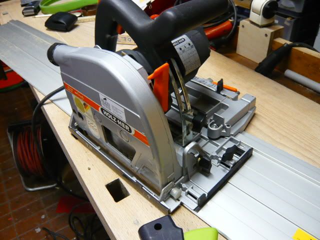

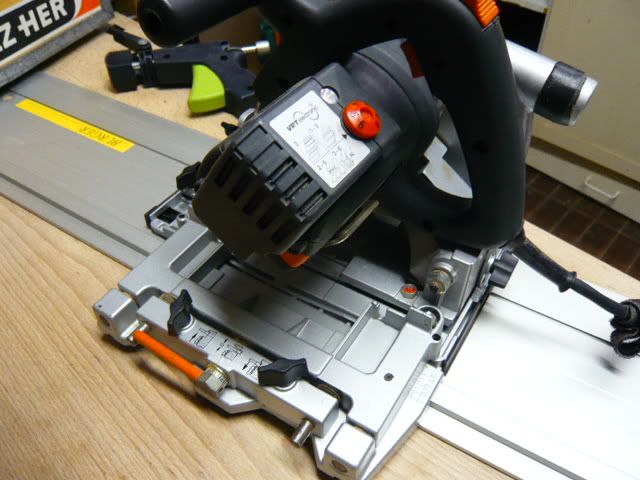

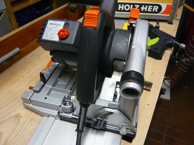

ich hatte einige Bilder der Holzher 2104 angekündigt
Mit dem orangefarbenen Hebel verstellt man den Abstand zur Schiene im 10tel mm Bereich, nützlich, wenn man die Säge im Rückwärtsgang zum Vorritzen bei beschichteten Platten verwendet.
Durch Lösen der beiden Flügelmuttern lässt sie sich um etwa zwei Zentimeter verschieben.
Bei der Neigungsverstellung benutzt man die Verschiebemöglichkeit (Skala links unten) entsprechend dem Neigungswinkel, um nicht in die Schiene zu sägen.
Der orange Kipphebel ermöglicht das Eintauchen in einer ersten Stufe von etwa 2mm (Vorritzen)
martin
