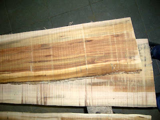

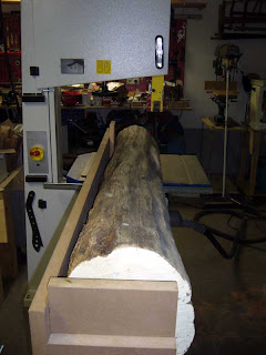

Re: Stamm vom Apfelbaum auftrennen lassen - lohnt *MIT BILD*
Hallo zusammen
Für mich ist Apfelbaum eins der schönsten Obsthölzer.
Im Handel ist es leider nicht zu bekommen.
Das Aufsägen mit der Bandsäge ist machbar.
Meine schafft max. 18 cm - also kleine Stämme oder mit dem Keil reissen ( Motorsäge)
Größere Stämme säge ich beim Kollegen
Aus Brennholzkanteln kann man nach dem Reißen immer noch schöne Werkzeuggriffe drechseln
Grüße aus Luxemburg
Marc Z

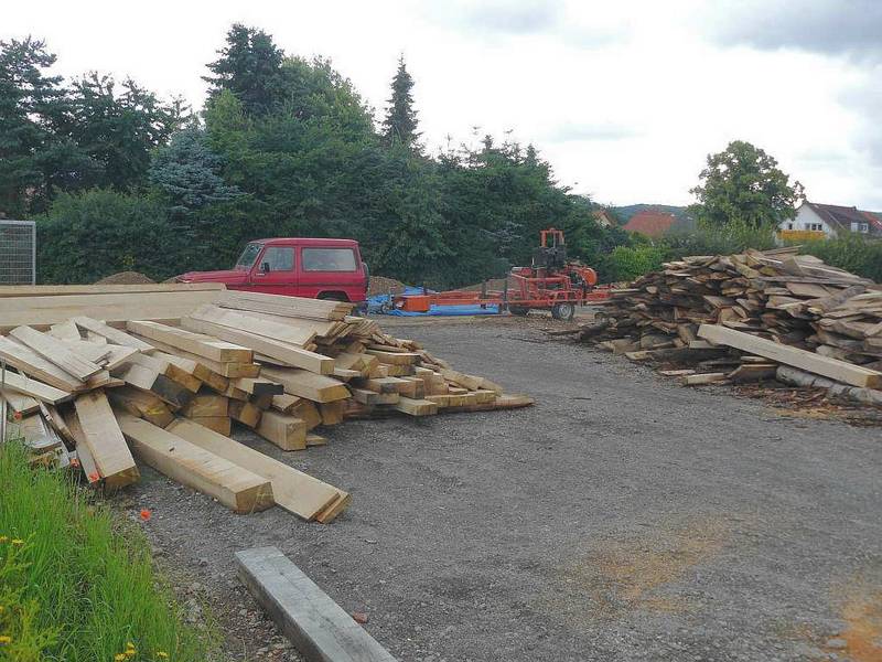

Re: Ich mach sowas auch *MIT BILD*
Ich mach sowas auch. Die Menge ist allerdings so gering das sich eine Anfahrt nicht rechnen würde. Lohnschnittkosten sollten so um die 50/m^3 liegen, demenstprechend lägen für das Blöckchen die Kosten bei einem Paket Kaffee. Derart kurze Blöcke können nicht mit jeder Säge gespannt werden, am besten in näherem Umkreis nach Lohnsägern suchen und diese Fragen.
