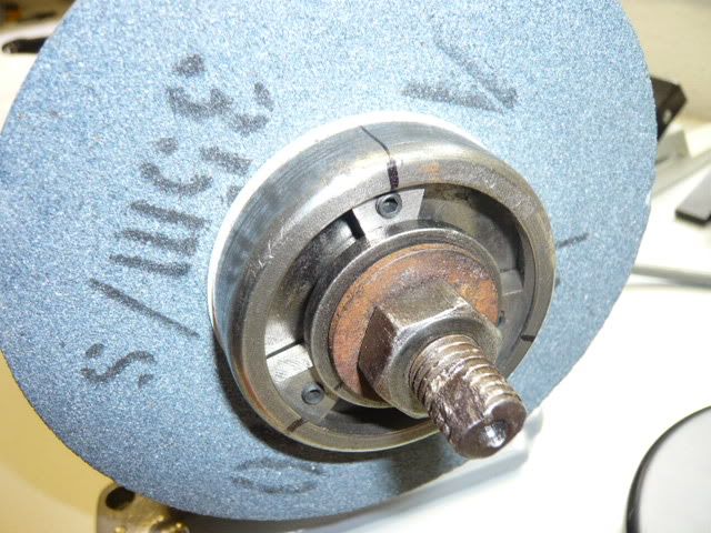

bislang habe ich schnellaufende Schleifmaschinen gemieden. Auf dem Holzwerkertreffen hat man mich aber davon überzeugt, daß es durchaus Anwendungen (z.B. Formschleifen von Drehröhren) dafür gibt.
Ich hatte noch einen rostigen Schrotthaufen, den ich nur aufbewahrt hatte, weil da „Flott“ draufstand und die Steinbefestigung mit Ausgleichsgewichten versehen war.
Also habe ich das Gerät nun zerlegt, gesandstrahlt und lackiert sowie neu gelagert. Ein wenig rostnarbig , aber ein Traum von Laufruhe. Die Schutzvorrichtungen werden noch von einem neueren Schleifer, der mittlerweile als Poliermaschine arbeitet, adaptiert.
Zur Zeit sind Steine aus meinem Fundus montiert, die mir relativ grob erscheinen. In Darmstadt wurde ein weißer Stein verwendet, kann mir jemand da eine Empfehlung geben?
Edelkorund weiß, 150x25, welche Körnung für HSS?
Der Befestigungsflansch hat in einer umlaufenden Ringnut drei Ausgleichsgewichte. Das „Auswuchten an stehender Scheibe“ funktioniert wohl so, das Flansche und Stein auf einer Welle montiert werden und auf zwei parallelen, waagerechten Führungen geprüft wird, wohin der Schwerpunkt läuft. Entsprechend werden die Ausgleichsgewichte verschoben. Ich gehe davon aus, daß das bei heutigen Kunststeinen nicht mehr nötig sein wird und werde deshalb wohl darauf verzichten.
Aber wie ich die Maschinenbauer kenne, gab es sicher eine Systematik bei diesem Auswuchten. Hat von den Maschinenbauern hier vielleicht noch jemand eine alte Anleitung/Lehrbuch dazu, das er mir kopieren/scannen könnte?

Hallo Martin
Auswuchten ist nach wie vor eine feine Sache, gibt Laufruhe und schont die Lager.
Dazu wird die Scheibe mit Flansch auf eine Welle (nicht am Schleifbock) montiert. Diese Welle wird leicht drehbar gelagert. Dazu gibt es Vorrichtungen, kann man aber improvisieren. Wichtig ist nur, dass die Welle mit Scheibe leicht dreht und gerade steht. Dann alle Ausgleichsgewicht entfernen. Die Schleifscheibe dreht, der Schwerkraft gehorchend mit ihrem schwersten Punkt nach unten. Jetzt oben ein Ausgleichsgewicht montieren. Da das Ausgleichsgewicht garantiert nicht dem Gewicht der Unwucht entspricht, wirst Du noch ein zweites Gewicht montieren müssen. Zur Positionierung der 2 Gewichte musst Du Dir eine Senkrechte vorstellen. Diese verläuft über Mitte in der Stellung der Scheibe ohne Gewichte. Die 2 Ausgleichsgewichte verteilst Du symmetrisch rechts und links. Sind sie sehr weit oben positioniert, gleichen sie ein großes Gewicht aus. Je näher Du sie der Waagerechten annäherst, um so weniger wirken sie im Verhältnis zur Unwucht.
Du erkennst die korrekte Positionierung, wenn die Schleifscheibe in jedem gewählten Drehwinkel stehen bleibt. Ich gebe der Scheibe in einigen Drehwinkeln einen Minischubs um keine Verfälschung durch Haftreibung reinzubekommen.
Hilfreich ist die Markierung des tiefsten Punktes nach Ermittlung der Unwucht. Das erleichter die gleichmäßige Verteilung der Gewichte.
Verständlich? Beschreiben ist ja nicht so leicht. Wenn nötig schreib mir einfach eine Mail. Ich schick Dir dann ein Foto von einer Auswuchtvorrichtung.
Viel Erfolg Jörg
