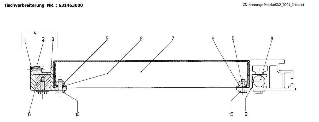

ist einem von Euch bekannt, ob es Aluminium-Profile im 1256´er Stil gibt mit welchen sich eine Tischverbreiterung für die o.g. TK evtl. selbst herstellen ließe!?
Hintergrund:
Die letzten Tischverbreiterungen für o.g. Modell der Magnum Serie sind ausverkauft und ich möchte meine TK 1256 unbedingt noch um ein oder zwei Felder verbreitern...
Für Eure Tipps und Ratschläge sei bereits jetzt gedankt...

eine Tischverbreiterung der TKU 1693/PKU 250 sollte sich passend machen lassen, denn die Profile sehen selbst auf Detailbildern gleich aus.

besten Dank für Deinen Tipp - werde gleich mal Herrn Müller hinsichtlich der Ersatzteilliste für die TkU 1693/PKU 250 anschreiben. Die ETL der TV 1256 liegt mir bereits vor; habe die Schnittzeichnung mal mit einem Foto der 1693´er TV verglichen: sieht in der Tat ziemlich identisch aus!
Grundstaz: Ich möchte bis auf ca. 1m (oder mehr) Schnittbreite am Parallelanschlag aufrüsten - mit den Original TV´s der 1256 komme ich mit 4 Stück auf ca 1,20m... Da mir jene der 1693 wesentlich breiter erscheinen käme mir das sehr gelegen.
Evtl. können mir die TkU 1693 Nutzer hierzu vorab ein kurzes Feedback geben ob die Profile der 1256 mit denen der 1693 identisch sind und welche Tischbreite die TV und/oder die Zusatztisch-Verbreiterung hat? Die Schnittzeichnung der TV 1256 findet Ihr weiter unten...
