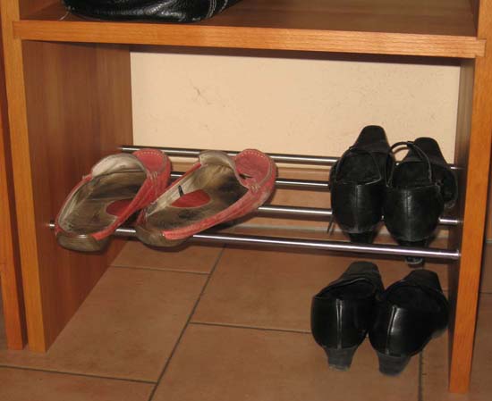

Die Edelstahlrohre wurden mit Uhu 300 geklebt (oberes Rohr 15 mm und die
unteren 4 jeweils 12mm).

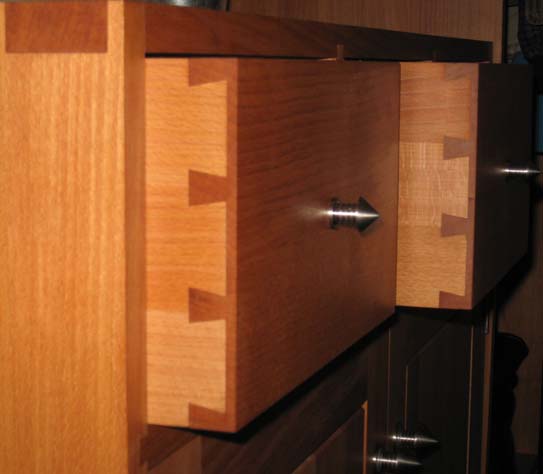

Schuhschrank:
Die obere Verbindung offene Schwalbenschwanz-Verbindung und das mittlere und untere
Brett sowie die Schubladentrennungen wieder die klassische Gratnut. Für die
Schubladen habe ich erstmalig eine halbverdeckte Schwalbenschwanz-Verbindung gewählt.

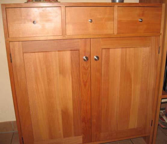

Die neue Garderobe..........

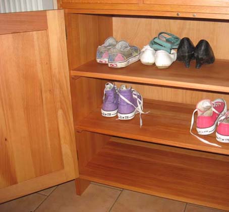

Und schon stehen die „alten“ Schuhe an ihrem Platz.
Eine wirklich schöne Verbindung, diese Art werde ich in Zukunft noch mehr verwenden.
Im Vergleich zu der offenen Schwalbenschwanz-Verbindung wirkt diese einfach edler.

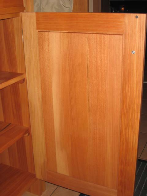

Die beiden Türen werden durch je einen Supermagneten (8*5mm) gehalten. Der Tipp von
einem Forumskollegen war super.

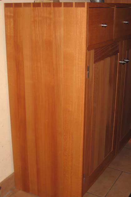

Die Seitenansicht:
Die beiden Zwischenböden 18mm stark. Hier sieht man auch noch die beiden
oberen Magneten.
Die Vorderansicht:
Möbelbänder Hettich 260/50 vern. matt und die Türegriffe (auch selbstgedrechselte würden gut passen!!!) PD Laurium 18mm und 28 mm.

Einzig die Seitenwangen auf denen die Teile stehen hätte ich unten Mittig ausgespaart so dass keine flächige Auflage entsteht. Dadurch wird dass Kippeln auf nicht exakt ebenen Untergründen reduziert.

schön das sie dir gefällt. Die Seitenwange vom Schuhschrank ist leicht ausgespart allerdings
nur minimal so das kleine Unebenheiten das ganze nicht wackeln lässt.
