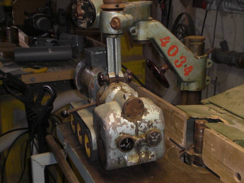

Hallo Heinz
Wenn Du erst einen Vorschubapparat hast,wirst Du nach einer Weile nicht mehr wissen wie das vorher war.Für die Kaufkriterien gilt: alles eine Preisfrage,ansonsten wie immer;schwerer,schneller,stärker.Wegen des ausgelutscht sein schau Dir mal meine sozialistische Gussmöhre an.Die ist uralt,saustark (Balkentauglich) und kann gedreht gegen den Anschlag betrieben werden,was sehr nützlich ist wenn man zum Beispiel Riffeldielen herstellen will.Das Ding hat auf jeder Seite jeweils 3 Doppelrollen und mehrere Geschwindigkeiten.Für kleinere Sachen habe ich noch so einen kleinen Scheppachvorschub im Einsatz.Der läuft allerdings mit 220V und wird ein wenig warm,funktionieren tut er ganz gut bis auf die etwas umständliche Einstellung.
Martin Höche
Hallo Heinz
Martin Höche

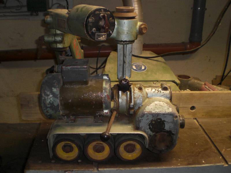

Re: Vorschubapparat,hier die Bilder
[In Antwort auf #51978]
Hallo Heinz,
jetzt läuft das wieder...
Der Vorschub hat drei Doppelrollen, wie bei dem Apparat von Martin, wobei ich mich frage, wer da von wem abgekupfert hat.
Hier ist der Knopf zur Geschwindigkeitseinstellung.
Ein-Ausschalter, vorwärts-rückwärts.
Um diese Fläche herum wird der Vorschub um 180° gedreht, dann stehen die Achsen der Rollen sekrecht und der Vorschub drückt gegen den Fräsanschlag.
Gruß, Walter
Ach du Schande, Walter
bei dem vielen Eisen in deiner Werkstatt bekommst du ja Setungsrisse im Haus ...
Diesen Vorschub bekommt man aber nicht alleine angeflanscht - oder?
Und da steht ja auch noch so viel Guß herum --- wir wollen mehr Bilder !!!
