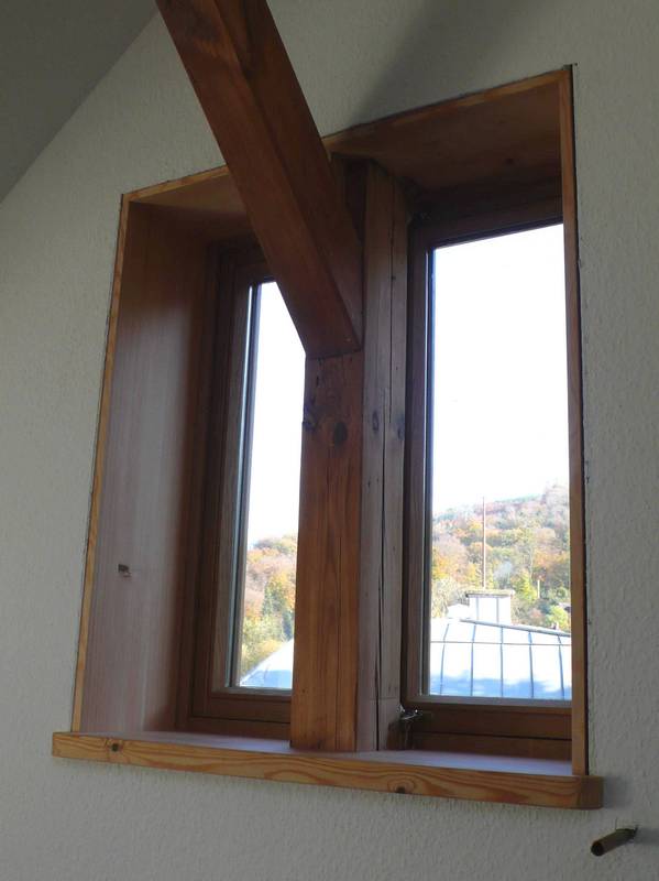

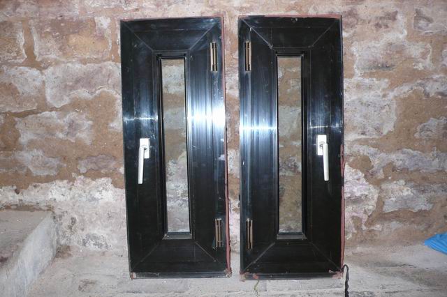

In Bild0 ist die Ausgangssituation zu sehen: 2 Kunststofffenster die vor 30 Jahren die originalen Holzfenster ersetzten. Der Ständerbalken befand sich zwischen den beiden Fenstern. Die Fensterscheiben haben eine Breite von nur noch 7cm!!! Die einfallende Lichtmenge war also nicht ganz optimal für ein Jugendzimmer unter dem Dach.

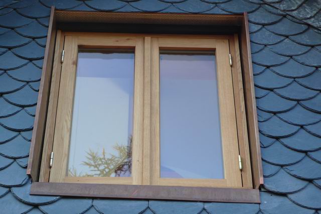

In Bild1 ist das Resultat von außen zu sehen. Das Material ist Eiche.
Hinweis: An den Schindeln muss noch was getan werden.
Nach dem Ausbau der Kunststofffenster konnte man erkennen, dass die ursprünglichen Fenster nach außen auf gingen und der Ständerbalken Teil des Fensterrahmens war. Um maximale Scheibengröße zu erreichen, wurde ein 2-flügliches Fenster hinter dem Balken geplant, das sich nach außen öffnen lässt. Solche Fenster werden auch Dänische Fenster genannt. Im Bild2 ist zu erkennen, dass ein normaler Fensterverschluß aufgrund des Balken in der Mitte nicht in Frage kam. Daher diese Verschlüsse aus Dänemark.

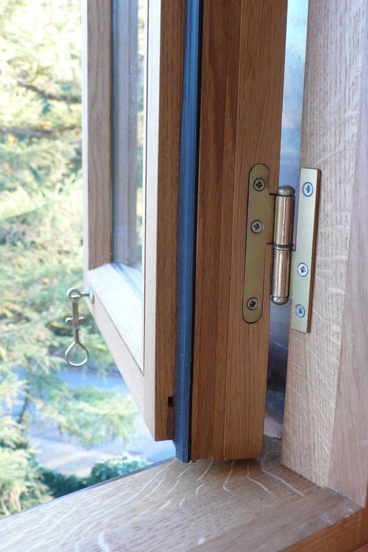

Bei den Scharnieren habe ich mich schwer getan etwas zu finden, das sich einstellen lässt. Da ich nichts fand habe ich mir gedacht: Genau arbeiten und ggf. lässt sich auch das Scharnier noch etwas „nachbiegen“. Bild4.
Das Scharnier ist aus dem Baumarkt.

Würde Dir dringend raten, an den unteren Rahmenteilen der Flügel eine Wassernut, ca. 6-8 mm breit und ca. 5 mm tief einzufräsen, idealerweise auf die Flügel noch einen Wetterschenkel, ebenfalls mit Wasernut aufzuleimen. Ziel ist es immer (auch bei Eichenholz), Wasser möglichst schnell vom Fenster wegzuleiten. Bringt man Wasser nicht zum Abtropfen kann, es verblüffend weit wandern, noch dazu bei Schlagregen und Wind. Ähnlich ist es beim unteren Rahmen-/Zargenteil am Stock. Wie schaut der Anschluß zum Kupferblech aus ? Hoffe, er ist nicht als Silikonfuge ausgeführt. Idealerweise hättest Du hier eine Art Stufe mit kleiner senkrechter Aufkantung am Fensterblech, die in das untere Zargenteil eingreift, am Zargenteil wieder eine Tropfkante.
Am seitlichen Abschluß sieht man eine Fuge zwischen Blech und Fenster, hier könnte man sich trotz Kompriband auch noch Gedanken machen.
