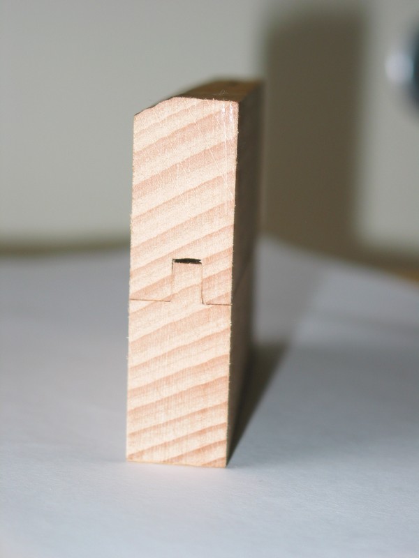

Hallo zusammen!
Nachdem ich seit längerem im Forum still mitlese (bis auf ein oder zwei Meldungen), möchte ich jetzt von einem kleinen Projekt der vergangenen Tage berichten.
Vor einiger Zeit habe ich drei Paar Nut- und Federhobeleisen der Fa. Joh. Weiss & Sohn, Wien günstig erstehen können. Ohne dazu passenden Hobel natürlich unbrauchbar.
Das passende Vorbild, ein französisches Hobelpärchen, fand ich dann im Werkzeugmuseum von Eckhard Pohlmann, und beschloss gleich es nachzubauen.
Die Herstellung war durch den seitlich aufgeleimten Teil des Hobelkastens relativ einfach. Die Geometrie der Sohle wurde mit Hilfe eines Frästisches gebildet. Der Auflauf des Nuthobels war zunächst aus einem Reststückchen Bankirai gefertigt. Dieses Holz war aber denkbar ungeeignet, weil es sehr leicht und grob splittert. Danach wurde der Auflauf ebenso wie der Rest der Hobelkästen aus Rotbuche gefertigt. Die beiden Keile sind aus Esche.
Der Auflauf des Nuthobels ist im Bereich der späteren Nut je Seite 1mm schmaler als das Eisen. So läuft der Hobel nicht fest. Ebenso beim Federhobel. Dort ist die Nut, in der die entstehende Feder läuft, etwas breiter.
Im Nachhinein hätte ich etwas mehr Gehirnschmalz in den Bereich des Spanauswurfes investieren sollen. Dieser schien mir jetzt etwas klein geraten. Beim Nuthobel überragt der angeleimte Hobelkastenteil das Spanloch sogar etwas: Es setzt sich schnell zu. :-( Bei der Planung schien mir aber der eine Zentimeter mehr Führung für das sehr schmale Hobeleisen wichtig.
Soweit erstmal,
Markus Heinbach

sehr schöne Arbeiten - wann läuft die Serienfertigung an ? ;-)
Zu den Hobelmäulern/Spanlöchern :
spätestens beim Gebrauch merkst Du, ob etwas überarbeitet werden muß. Ich würde Dir empfehlen, den Bereich, wo der Span auf den Hobelkasten (=Hindernis) trifft, nach außen hin abzuschrägen, das wirkt dann wie ein Abweiser für den Span und der Hobel neigt nicht ganz so zum Stopfen. Beim Federhobel könntest Du das Spanloch mit einem entsprechenden Senker ansenken. Evtl. zusätzlich die Keile stärker und auch auf der Längsseite abschrägen.
Die Feder aus Buchenholz beim Nuthobel wird sich beim Gebrauch recht schnell abnutzen (vor allem vorne), ich würde sie aus Metall machen.
Glückwunsch zu den schönen Werkzeugen.
Viele Grüße, Andreas

schöne Hobel! Und gut zu funktionieren scheinen sie auch noch, toll.
Ich würde nur die Spitze der Keile etwas stärker anfasen.

schöne Hobel hast Du da gebaut. Klasse! Und sie scheinen, mit Ausnahme des Spanauswurfes, der schon angesprochen wurde, ja auch gut zu laufen.
Die klassische Form gefällt mir unter optischen Gesichtspunkten sehr gut. Aber kann man damit auch richtig Strecke hobeln? Nach meinem Eindruck wäre eine Rundung am Hinterteil besser als die klassische Form. Aber das ließe sich ja noch machen.

du hast recht. Hab es schon zu spüren bekommen! :o) Da wird die schöne klassische Form der praktischen noch weichen müssen.

Hallo Andreas,
danke für die Tipps. Hab mir die beiden "Vorbilder" und einen Simshobel nochmal genauer angeschaut: Abgeschrägter Keil und abgeschrägtes Spanloch. Das werd ich noch ändern.
Wegen der Laufsohle des Nuthobels werde ich erst mal abwarten, wie schnell die Buche schlapp macht. Die beiden Sohlenstücke sind nur angeschraubt und lassen sich leicht ersetzen. Metall sägen, feilen... ist nicht so meine Sache.
