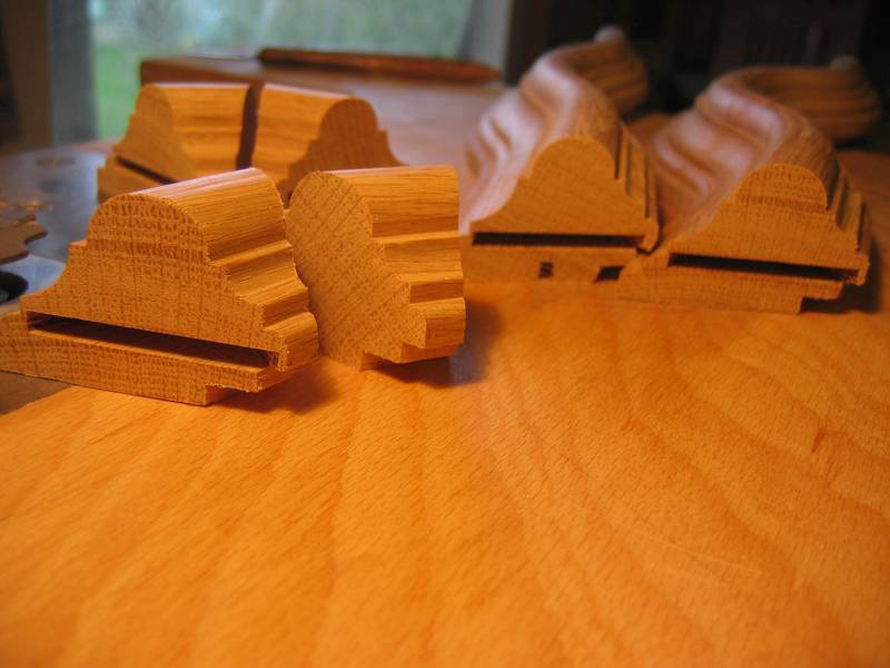

So weit der Plan, nun die Praxis, hier liegen schon die gefrästen Profile, bis auf die Schritte 7 und 8 auf dem Tisch, da ich das obere und untere Teil geschweift haben möchte, mus ich zum Anlaufring zurückgreifen, die beiden langen Profile werden dann auch am Ring entlang geführt.

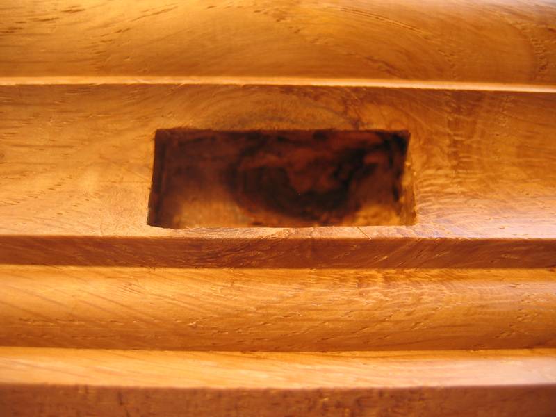

Beim fräsen gab es zwei unangehme Überraschungen, zwei Altholzäste kamen zum Vorschein, eine Vorahnung hatte ich ja schon, unten waren sie zu sehe, oben nicht und so war die Überraschung nicht gar zu groß, die unsaubere Fläche im unteren Bildabschnit, war zum Glück nur im Bereich der Äste, zu sagen wäre noch, dass das Holz sehr spröte war, ich hatte den Eindruck, es war schon sehr alt, ich hatte es von meinem Freund. dem gelernten Stellmacher, er hat wegen Altersgründen das Werkeln aufgegeben und hat mir einige Eichenholz-Reste zukommen lassen.
Bild 4

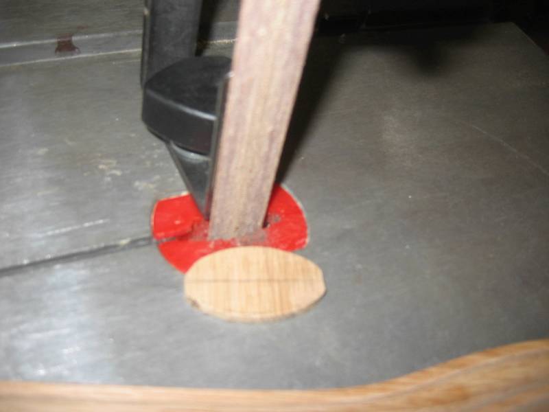

Das Loch zum Zuleimen vorbereitet, unten links war noch etwas Nacharbeit notwendig.

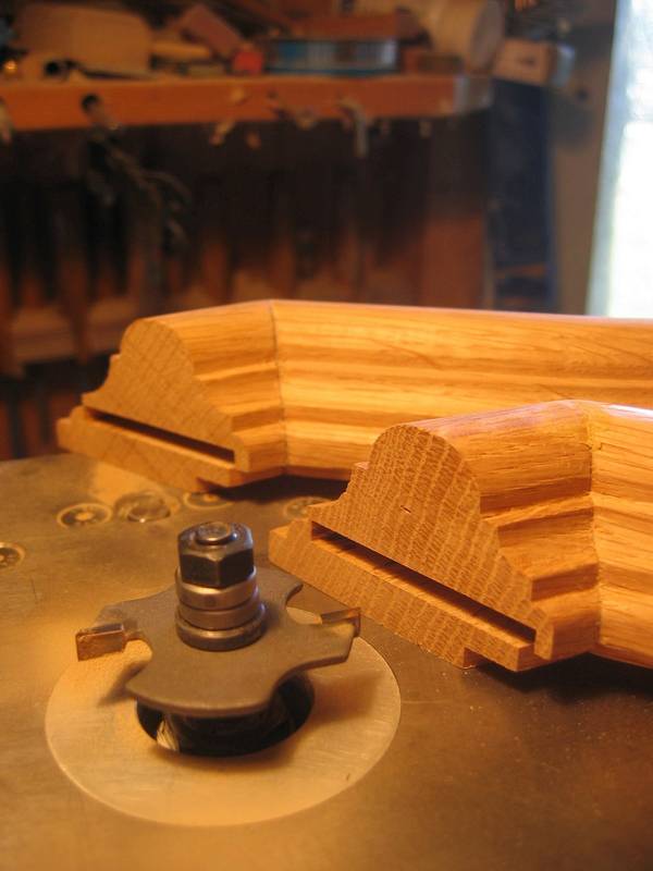

Hier fräse ich in das schon mit Gehrungschnitt versehende Ende das Profils, eine Nut, 4 mm breit, um eine Eichenfeder einlegen zu können.
Bild 6
Nach dem Einfräsen der Nut, schneide ich die kurzen Eckstücke ab, um an den langen Enden wieder den Gehrungsschnitt und die Nut anzubringen.

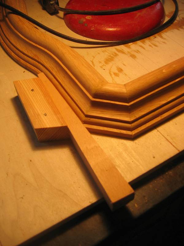

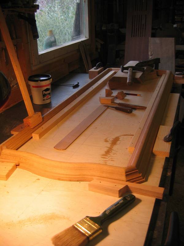

Hier stelle ich mir eine Leimhilfe her, ich werkelte fast einen Tag an den Vorbereitungen, auch um die Passgenauigkeit herzustellen, man kann erkennen, dass ich auf einige Hilfstellungen angewiesen bin, um die Teile an Ort und Stelle zu halten.
Bild 9
Mit Hilfe von Keilen will ich etwas Anpressdruck erzeugen, das Ganze wurde durch die eingelegten Federn arg erschwert, ich konnte nur bedingt querschieben.

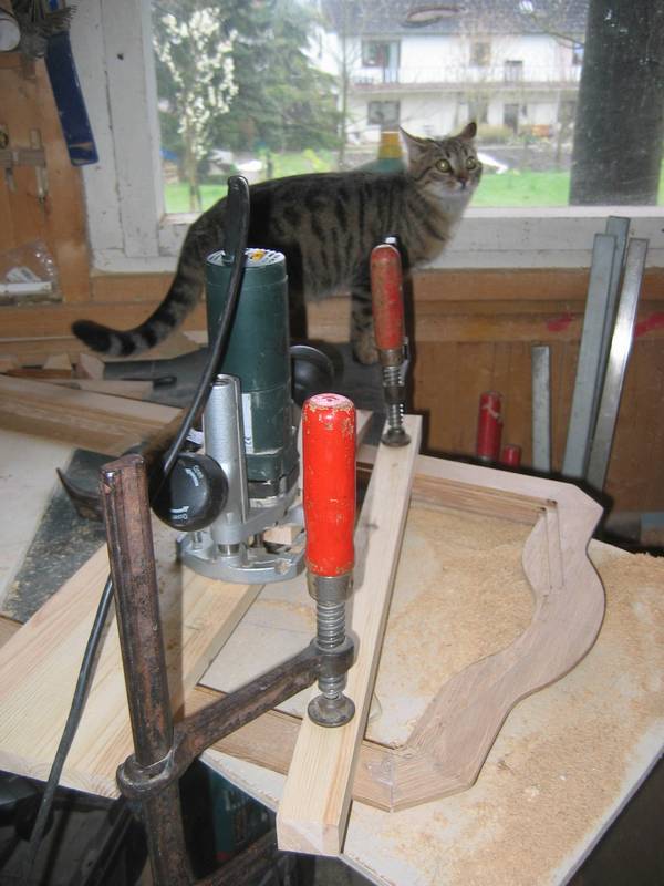

Um beim Glaser keine Kruven schneiden lassen zu müssen, tue ich die Konturen im oberen und unteren Breich begradigen, ich ändere so, dass der Glaser lediglich zwei Schrägen anbringen muss.
Dazu hab ich die Oberfräse auf ein Brett geschraubt, um so eine sichere Auflage zu erhalten

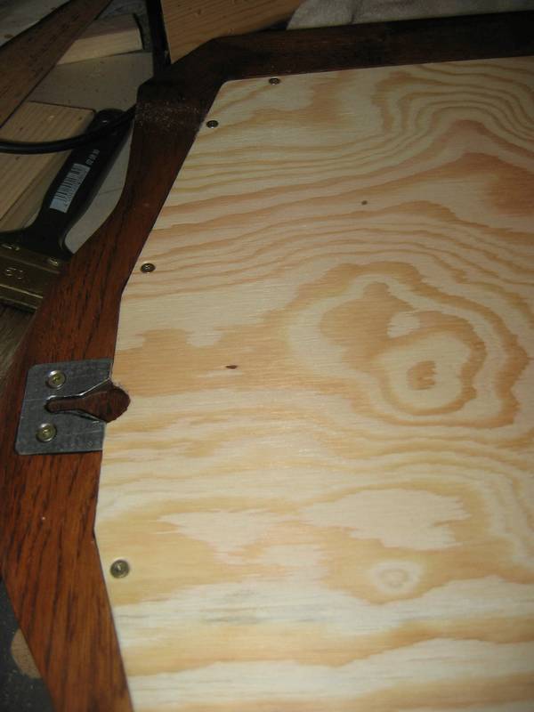

Hier die Rückansicht des Spiegels, mit der Aufhängemöglichkeit, ein verzicktes Blech, 2mm dick, mit einer Schraube, 6 mm soll der Spiegel aufgehängt werden, eine Schräge angebracht, zum besseren Finden der Öffnung, als Rückwand ein 4 mm dickes Kiefersperrholz.
Zwischen Sperrholz und Spiegel (4mm dick) hab ich auf höhe der Schrauben, kurze 6 mm breite Schaumgummistreifen auf den Spiegel geklebt, um dem Spiegel etwas Bewegungsspielraum zu lassen.
