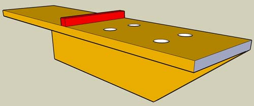

Ich hätte aber nen Vorschlag für Leute die mit Metall umgehen können, oder jemanden kenne.
Zuerst mal ne Skizze :
Der Winkel wäre aus 3mm oder 5mm Alu/Stahl
Der rote Vierkant entweder aus Vollmaterial 5x5mm (aufschweißen auf den Winkel)
oder 5mm hohen Flachmaterial (das kann so breit sein wie will dann kann es verschraubt werden ).
Um die Schiene darauf fest zu bekommen müßte man noch ein paar Maschienenschrauben frisieren,
das heißt den 6Kant-Kopf so abschleifen, das er als Nutstein in die Nuten der Schiene passt.
Nun die Schrauben durch die Bohrungen im Winkel, sehen das sie bündig am Vierkant anliegt, und mit Muttern sichern.
Die Abschrägung am unteren Schenkel ist damit man auf Gehrung sägen kann.
