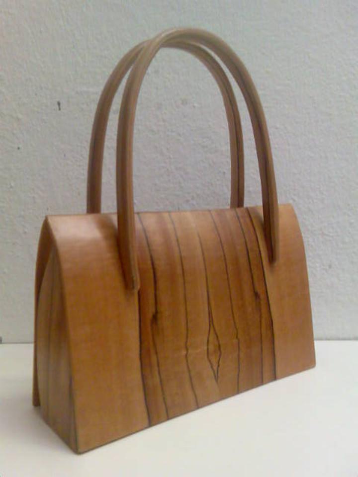

hallo !
habe diese handtasche mal angefertigt. habe die lehre dazu selber angefertigt - sowie auch die idee.....ist mir selber gekommen.
bevor ich jetzt natürlich noch die eine oder andere anfertige - dachte ich - stell sie doch ins forum und warte die meinungen ab.
vielleicht kann dir ja der eine oder andere einen tipp geben....
besonders hilfe benötige ich bei den scharnieren.
ich habe die eine seite der handtasche zum aufmachen. beim aufmachen geht natürlich auch der griff welcher fix befestigt ist mit auf.....
dazu haeb ich ein scharnier unten am boden angeschraubt. am deckel(seitenteil) jedoch kann ich das scharnier nur kleben(was natürlich bei starker beanspruchung nicht hält)..
warum nur kleben...
bei 5-6 zusammengeleimten furnieren hab ich gerade mal eine wandstärke von ca 4-5 mm..... und da würde mir eben jeder schrauben aussen durchkommen.
könnt ihr mir da eine nette lösung vorschlagen.
wie gesagt, mit superkleber , alleskleber ist es ja recht nett, jedoch nicht das wahre.
danke max
habe das foto der handtasche leider nur am pc.- würde es ja gerne einfügen jedoch ist kein hochladen erlaubt. kann mir jemand das bild hochladen und den link hierfür borgen !!!!!!!!!!!!!!

Deine Handtasche gefällt mir gut. Kannst Du ein bisschen mehr vom Herstellungsprozess verraten? Du machst selber Sperholz? Klasse.
Leider fällt mir spontan nix zu Befestigung ein.
Gruß Pedder

das sieht sehr cool aus.
Ich würde wahrscheinlich keine Schaniere nehmen. Die Metallkanten in der Innenseite sind auch nicht gut für die Dinge in der Tasche.
Wie wäre es Innen Vollflächig ein Stoff (z.B. Leinen) aufzukleben. So hättest du eine große Kontaktfläche. Optimal wäre natürlich ein Stück Stoff zwischen den Lagen einzuleimen. schwierig nur die Diversen Teile alle zusammen zu Leimen.
Ich hoffe die Idee hilft.
Arnd

tolle Tasche, gefällt mir sehr gut. Ich habe meiner Frau vor ca. 15 Jahren auch mal eine Handtasche aus Holz gebaut. Dazu habe ich Flugzeugsperrholz aus dem Modellbau mit Wurzelholzfurnier beplankt, was die nötige Stabilität bei geringem Gewicht ergibt. Die Scharniere habe ich aus Messing poliert gewählt, von aussen aufgesetzt und mit metrischen Schrauben befestigt, Schraubenköpfe natürlich versenkt. Innen habe ich extra flache Muttern genommen und die Tasche dann mit Samt ausgekleidet wodurch man von den Muttern fast nichts mehr sieht. Messing passt sehr gut zum dunklen Holz, leider habe ich immer noch keine Digitalkamera sonst hätte ich mal ein Bild eingestellt. Bei hellem Holz würde ich eher Edelstahl wählen (vielleicht gebürstet). Ich finde Beschläge, wenn man dann endlich schöne gefunden hat, als Designelement bewusst eingesetzt sogar eher aufwertend. Vielleicht hilft's ein bischen.
Viele Grüße, Rainer

hello !!
@pedder - sperrholz, naja ich leime 6-7 schichten furnier in einer schablone (die gebogen ist) zusammen - kreuzweise verleimt damit es sich nicht wirft....
naja ich möchte eher bei den scharnieren bleiben...... das mit stoff ist mir auch schon in den kopf gekommen, jedoch denke ich das es nicht so stabil ist und irgendwann einreisst .....
