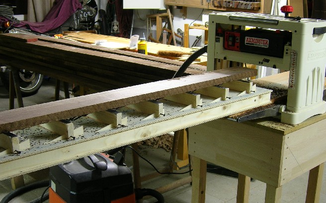

Re: Planung eines Kleiderschrankes aus Erlenholz *MIT BILD*
Hallo Stefan,
Ein herzliches Willkommen hier im Forum. Ich bin normalerweise nicht hier in dieser Ecke sondern gegenüber im Handwerkzeugforum zu finden. Vielleicht kann ich dir deshalb eine Maschinenminimalausrüstung empfehlen, mit der du auch zügig arbeiten kannst. Ich besäum mit einer großen Makita HKS ohne Schiene und das klappt wunderbar. Ich hab keine ADH, sondern nur einen kleinen Dickenhobel. In der Regel richt ich von Hand ab. Wenn ich dann aber ein paar Bretter mehr habe, benutze ich einen Eigenbau-Schlitten mit Hilfe dessen ich auch abrichten kann auf dem Dickenhobel. Mobile Dickenhobel kosten ein paar hundert Euros, sind also relativ preiswert. Ich hab keine TKS, keine Bandsäge und keinen Frästisch. Das mach ich alles auf der Hand. Ich hänge ein Foto an, das den Schlitten zeigt. Ich wage zu behaupten, dass die Bretter gerader werden als auf einer konventionellen Abrichte, die bei Ungeschick aus Bananenbrettern dünne Bananenbretter macht :-) Wenn du noch Fragen hast, nur zu.
Marc

@Marc: Die große HKS mit FS (allerdings nur 1,40m) habe ich. Deine Hobelmöglichkeit finde ich sehr interessant und würde gerne näheres dazu erfahren. Gibt es evtl. jemanden, der mir das PDF mit der Bauanleitung per Mail schicken könnte? So ganz habe ich das Prinzip noch nicht verstanden. Warum diese ganzen einzelnen Lattenstücke, warum die Gummischnur? Die Keile sind vermutlich dazu gedacht, die Lattenstücke einzeln auszurichten?
Wird das krumme Holz dann im Hobel von den Einzugswalzen heruntergedrückt auf den Schlitten? Wird der Schlitten je nach Holz justiert oder einfach nur so, dass er exakt gerade ist? Oder wie ist das Prinzip, dass das Holz anschließend "gerade" ist?
Was ist das für eine Hobelmaschine, die Du da einsetzst? Und sehe ich es richtig, dass Du diese mit einem kleinen Werkstattsauger absaugst?
