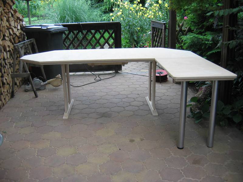

Für einen guten Freund meines Sohnes baute ich zur Einrichtung eines Tonstudios, einen Tisch und eine Aufnahmebox für Elektronik-Einschubteile, genaueres müsste ich erfragen.
Bild 1

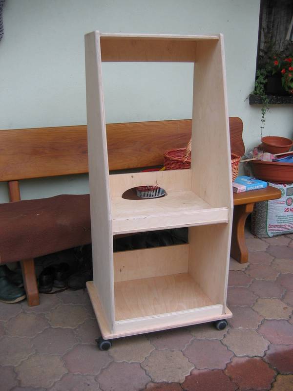

Die Box fertigte ich aus Birke-Multiplex 18 und 15mm, alle Teile per Nut und Steg miteinander Verzapft, dabei konnte ich wieder feststellen, wie gut mein Oberfräsentisch funktioniert, die wenige Zehntel Unterschied in der Dicke der Multiplex, konnte ich mit meiner Messuhr gut ausgleichen, so das alle Teile gut zusammenpassten.
Was nun noch fehlt, sind spezielle Aluschienen, an denen diese Einschübe befestigt seitlich werden.
Die hintere Öffnung soll der besseren Kabelführung dienen.

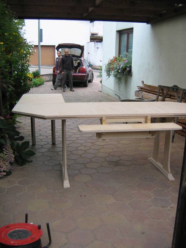

Den Tisch baute ich auch aus Birke-Multiplex 24mm, auch hier hatte ich mit der Ungenauigkeit der Dicke zu tun (am Fuß sind alle Teile verzapft).
Auf diesen Tisch kommen eine große Zahl spezieller Geräte, so dass die ganze Fläche ziemlich voll gestellt ist.
Hier zeigte sich mal wieder wie sinnvoll es ist, zuerst in CAD zu arbeiten, der hier zuständige Fachmann mit Sitz in Bremen, hat uns nach dem ersten Entwurf klargemacht (per Mail übermittelt), dass wir einige Dinge total missverstanden hatten und korrigierte uns in einigen Details.
Bild 3
Die Rückseite des Tisches zeigt eine verstellbare Ablage, auf der Monitore zu stehen kommen.

ähnliche Racks haben wir mal in Serie gebaut, allerdings gedübelt. Die Form war jedoch ähnlich.
Wir verarbeiten ja Birke MPX in rauhen Mengen. Den Toleranzen begegnen wir mit Abplattungen. Alles was in einer Nut steckt, wird an diesen Kanten abgeplattet. Das kannst du auch auf deinem Frästisch mit einem Scheibennuter machen. Nach dem Abplatten kannst du die Nuten alle gleich breit machen, das erleichtert das Arbeiten dann doch sehr.
Heiko
Beiträge: 2298
Re: Einrichtungen für ein Tonstudio
Hallo Heiko
Ich habe mich ganz darauf eingestellt, den Steg mittig stehen zu lassen, fräste also von unten, dabei erscheint natürlich die Toleranz der Platte auch am Steg, ich sollte umdenken und, wie Du sagst, mit einem Nutenfräser von oben arbeiten, dann spielt die Toleranz keine Rolle.
Ich ging halt so vor, vor jedem Fräsvorgang nahm ich Maß und korrigierte dann an der Uhr den halben Wert der Abweichung vom Sollwert, ging eigentlich ganz gut, geht so aber nur mit der Uhr.
Man lernt halt immer noch dazu.
Was ist jetzt bei Dir das Rack, der Tisch oder dieses hohe Teil?
