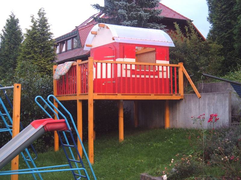

Re: Kinderspielhaus im Garten *MIT BILD*
Hallo Christoph,
hier ist das versprochene Bild.
Die 6 Pfosten Pfosten sind mit Balkenschuhen befestigt. Die hinteren Beiden sind zusätzlich an die bestehende Betonmauer geschraubt.
Das Ganze wurde erst nach dem Verschrauben vom Boden so richtig stabil.
Grüße Fabian
