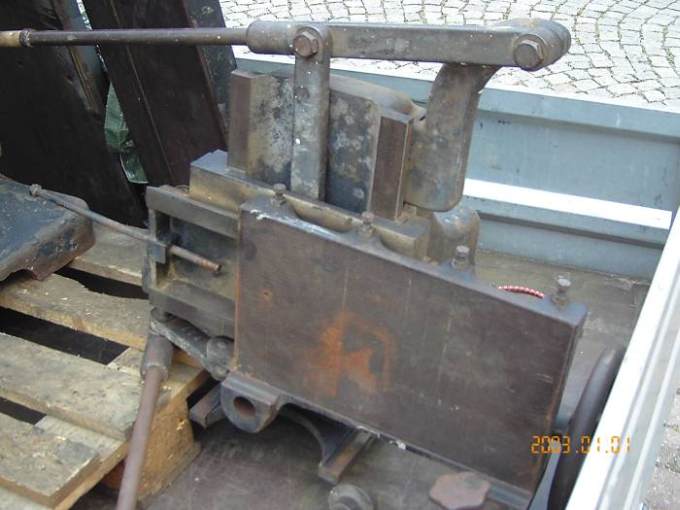

Gestern war ich unterwegs und hab das mit nach Hause gebracht:
Wegen des Gewichts und des doch sehr hohen Schwerpunktes war erst mal eine Teildemontage erforderlich.
Die Langlocheinheit war als erstes dran
Danach kam der Tisch ab und dann hatten wir so langsam ein halbwegs transportables Teil

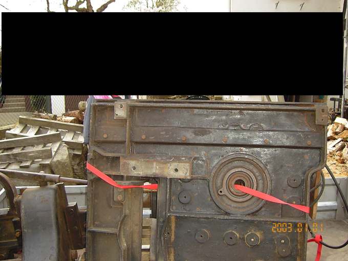

Tisch von der Rückseite gesehen ( mit 2 Mann kaum zu heben)

an der Stelle , wo die Langlochbohreinheit festgeschraubt war, war eine Schicht dazwischen, sieht aus wie Pergamentpapier, nur mehrschichtig, aber leider zerbröselt, soll wohl verhindern, dass sich die Metallflächen nicht mehr von einander trennen. Was nehm ich da?

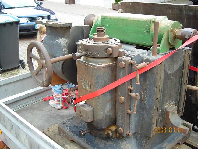

Die Fräseinheit hat oben und unten den Hinweis Ölstand und wenn man die Kappen abschraubt sehe ich Fett. Gab es früher Fettpressen, die auf diese Gewinde (ca 2 cm Durchmesser) geschraubt wurden? Was mache ich da?

Fettpresse
Beitrag von Guido »
Hallo Henning
Auch wenn ich nicht viel von solchen Maschinen weiß, eines kann ich dir doch verraten: Man benutzt keine Fettpresse für diese großen "Nippel". Vielmehr schraubt man die -recht großen- Deckel ab und füllt sie bis zum Rand mit Fett. Wenn man sie nun aufschraubt, drückt man den Inhalt an seinen Bestimmungsort. Weil das vermutlich schon lange nicht mehr gemacht worden ist, würde ich es jetzt mehrmals hintereinander tun, um das alte Fett möglichst vollständig auszupressen. Aber dann auch an entsprechender Stelle abwischen...

Hallo Henning,
schweres Teil, das. Was das "Pergament" angeht, hab' ich keine Idee, würde mir aber keinen Kopf machen. Fundamentale Bedeutung kann ich da nicht erkennen. Was die Fettpressen angeht, hast Du richtig erkannt: das sind welche. Die Kappen werden mit Fett gefüllt, aufgeschraubt mit 1-2 Umdrehungen und und allmählich weitergeschraubt zum Nachfetten. Dass da mal Öl drin war, sollte nicht stören. Diese alten Gurken müssen nicht unbedingt im Originalzustand sein; ich nehme auch nicht an, dass Du eine Oldtimersammlung aufmachen, sondern mit dem Gerät arbeiten willst. Ich hoffe auch, dass all die wichtigen kleineren Dinge, die man nicht sieht, dabei sind. Als da wären: Fräsdorn, Fräsdornmutter, Differentialmutter, Fräsanschlag, Parallelanschlag, Gehrungsanschlag, Zapfenschneidschlitten (der Tisch hat eine Quernut, in der der Schlitten läuft), Spaltkeilhalterung. Jedenfalls ist jetzt eine Weile putzen und schleifen angesagt. Aber die Maschine hat reichlich Potential auch für schwere Sachen. Da bleibt dem Bauschreiner das Maul sauber...

[In Antwort auf #32619]
Diese Dinger heissen Staufferbuchse, den Deckel mit Fett vollmachen und wieder aufschrauben. Je weiter du schraubst, desto mehr Fett wird eingepresst.
Guten Morgen Henning
Wenn du dieses Teil renoviert hast, besitzt du ein richtiges "Bearbeitungszentrum"
so wie das aussieht sogar mit getrennten Motoren.Das Prinzip mit den Stauferbuchsen ist nicht schlecht.Da ich aber mehrere solche Boliden schmieren muß,habe ich sie gegen Schmiernippel ausgetauscht.Viel Spaß damit.

Die Maschine hat zwei Motoren, einmal für Säge und Langloch und den zweiten für die Fräse. Warum muss der Fräsmotor soooo schwer sein? Führungsstifte waren am Fräsemotor nicht dran, der sitzt nur in den Führungen.
Auch der Motor für die Säge ist nur mit den auf den Fotos sichtbaren 4 Schrauben befestigt.
Die Höhenverstellung des Fräsmotors erfolgt mit dem grossen Rad direkt daneben.
So ganz blick ich noch nicht durch, da mit diesem rad wohl auch der Tisch angehoben wird. wenn alles wieder gangbar ist,werde ich wohl mehr wissen.

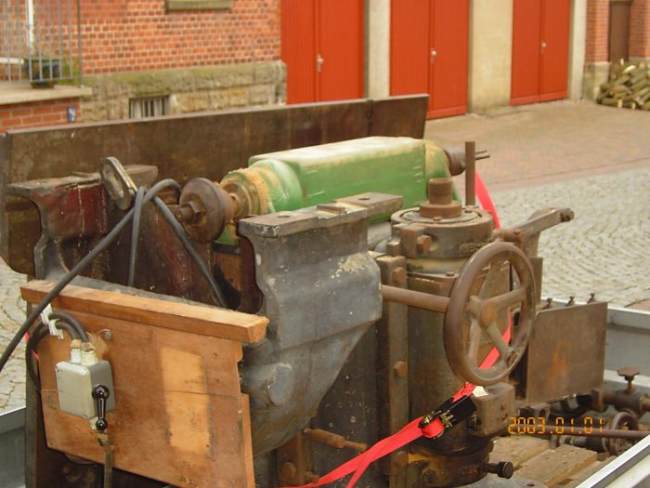

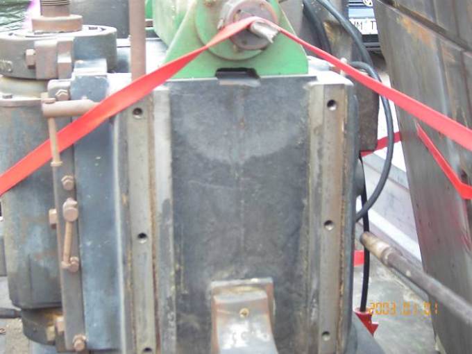

so wie ich das sehe sitzt der Fräsmotor auch in einer Schwalbenschwanzführung. Das spricht dafür, daß der Fräsmotor in der Höhe verstellt wird und nicht der Tisch. Weiteres Indiz ist der Schraubknebel, der den Schwalbenschwanz fixieren soll.

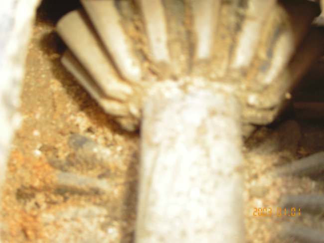

Schraub die auf Bild 5 auf dem Schwalbenschwanz sichtbaren großen Schrauben (19er Schlüssel?) raus und Du kannst den Fräsmotor komplett rausnehmen. Die 4 kleineren Schrauben, die gekontert sind, dienen der Einstellung des Schwalbenschwanzes. Alle diese Führungen an der Maschine solltest Du aufschrauben, mit Benzin o.ä. säubern, ggf. entharzen und neu schmieren. Ich empfehle Dir hierfür Teflon-Spray. Das ergibt einen Gleitfilm, der keinen Staub und Späne festhält wie z.B. Fett.
Auch das gezeigte Zahnrad und andere bewegliche Teile würd ich so behandeln.

Bei den Schwalbenschwanzführungen kannst Du beim Demontieren wenig falsch machen, weil die ja einseitig fest geführt sind und auf der anderen Seite die Festigkeit der Führung eingestellt wird. "Herzoperationen" wie bei Richard mit seiner TK 1688 gibt es diesen Gußmonstern nicht; da haben noch keine Feinmechaniker konstruiert sondern Dorfschmiede. In diesem Zusammenhang: Prüfe trotzdem mal, ob beim Sägemotor nicht Löcher für solche Führungsstifte vorhanden sind oder ob Anschläge vorhanden sind. Die Farbe spricht dafür, daß das kein Original-motor mehr ist. Dann müßten Motor und Sägetisch sicher neu ausgerichtet werden, aber auch das ist kein Hexenwerk sondern eher Geduldsspiel, aber machbar. Bei meinem selbstgebauten Schiebetisch war's sicher schwieriger!

Du wirst sehen gerade für die Fachwerksanierung und viele andere Zimmererarbeiten ist solch ein Gerät nicht mit den blechernen Artgenossen zu vergleichen.Auf meinen kürzlich hier im Forum vorgestellten Bildern ist eine Fräse in ähnlicher Bauweise als Einzelmaschine zu sehen.Wie ich bei Dir sehe ist der Motor mit integrierter Spindel ebenfalls auf einer Schwabenschwanzführung montiert und läßt sich deshalb mit Sicherheit getrennt von der Tischhöhenverstellung in der Höhe verstellen.Dazu ist bei mir seitlich eine Feststellschraube angebracht,welche vorher gelöst werden muß.Irgendwo seitlich muß ein Handrad bzw. die Aufnahme dafür sein. Damit kann der ganze Motor in der Höhe verstellt werden. Ich habe dort ein Kettenrad mit Getriebemotor angebaut,da muß ich mich nicht mehr so bücken.Die Staufferbuchsen würde ich gegen Schmiernippel tauschen .Die gibt es auch bei Landtechnikhändlern.Da mußt du ein bisschen probieren weil die Gewindemaße nicht immer geläufig sind.Da der Motor direkt die Spindel antreibt gibt es keine Möglichkeit mechanisch die Drehzahl zu ändern,es sei denn der Motor hat zwei Geschwindigkeiten ( z.b. Dahlanderschaltung).Ich hab das mit Frequenzumrichter gelöst.
