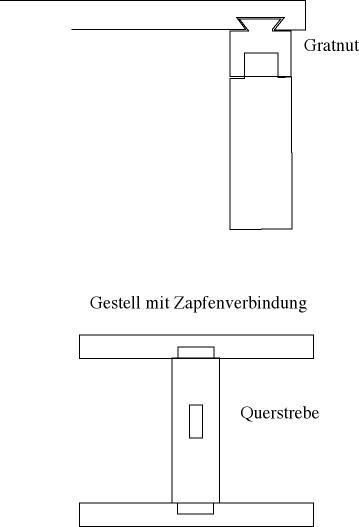

nachdem so langsam die Freisaison anfängt und unser alter Biertisch ziemlich
verkommen ist möchte ich jetzt einen neuen Tisch herstellen. Der Tisch soll
aus Robinie gefertigt werden. Da meine Erfahrungen in diesem Bereich noch
sehr gering sind möchte ich auch um Hilfe bitten.
Meine bisherigen Überlegungen sind:
Abmessungen ca. 2,10 m und ca. 1 m breit
Kein Metallgestell, hinterlässt rostige Flecken auf den Terrassensteinen
Die beiden Füße/Beine sollen zwecks Gewicht und Transport demontierbar sein,
diese sollen auch aus Robinie gefertigt werden.
Die Tischplatte wird vermutlich ca. 25-24 mm stark werden (Ausgangsmaterial 30mm)
reicht das aus?
70 mm gehobelte Robinie die mit D4 Ponal verleimt werden (Breite ca. 1m)
unten eine Leiste ca. 50-60 mm stark und ca. 70 mm breit, die Verbindung mittels
einer Gratnut (damit das Holz arbeiten kann).
An der Leiste sollen die Füße montiert werden, wie genau weiß ich noch nicht!
Eine Variante wäre eine Zapfenverbindung (siehe Skizze)!
Die Beinkonstruktion (Gestell) wie auf der Skizze! Die Skizze ist nicht Maßstabs gerecht!!!
In der Hoffnung das ich mich einigermaßen klar ausgedrückt habe freue
ich mich jetzt schon auf eure Vorschläge und Anregungen.
