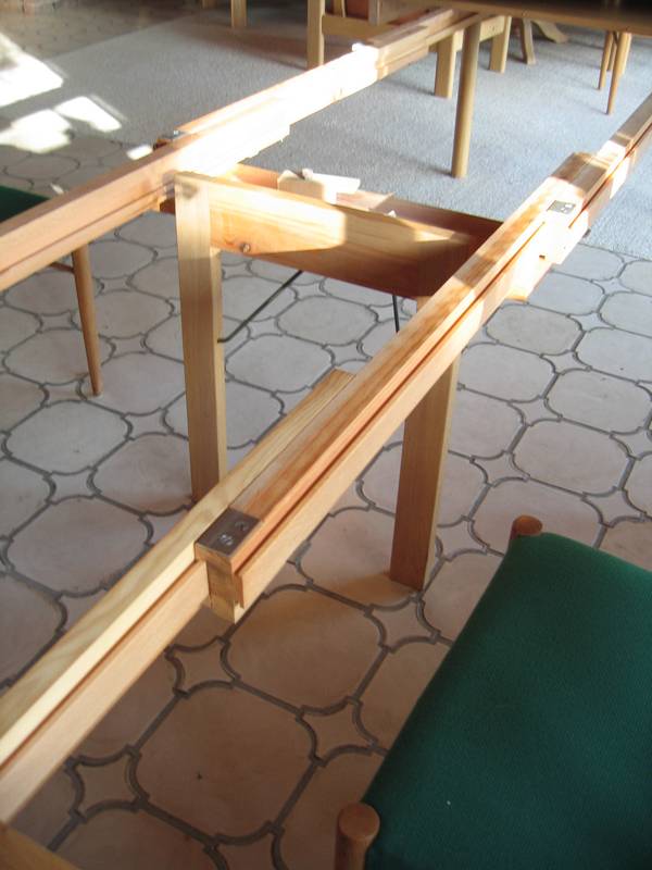

Hier nun weiter die Konstruktion für den Tischauszug:
Ich denke, auch dieser Tisch kommt aus dänischer Produktion. Alles ist - soweit möglich - aus Holz und sehr stabil. Trotzdem sind die Auszüge so leichtgängig, daß man notfalls auch alleine damit zurecht kommt. Schneller geht es allemal zu zweit.
Man sieht die stabilen Längsbalken. Lediglich die Auszugbegrenzung ist in Form einer Stahlplatte aufgeschraubt.

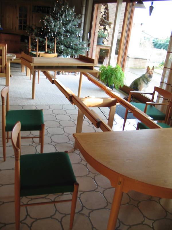

Weiter geht's:
Interessant auch die Konstruktion des Mittelfußes. Er muß nur heruntergeklappt und dann mit einem Stahlbügel gesichert werden, wenn mehr als 10 Personen sitzen sollen.
Den Spruch "Eine Schwiegermutter hast du ja schon, kannst also das Tischbein zwisscvhen die Beine nehmen" gibt es hier nicht, weil der Mittelfuß eingezogen ist und absolut nicht stört.

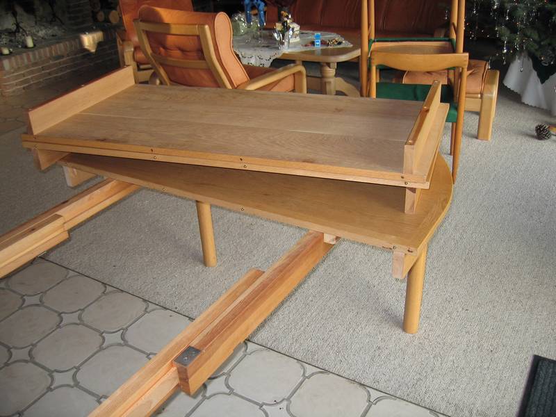

Hier noch ein Bild der Einlegeplatten.
Die 4 dunklen Punkte an der Plattenseite sind Messingbüchsen bzw. Noppen, die ineinander greifen und damit für eine ebene Tischplatte sorgen.
Ich finde die Konstruktion nicht alltäglich und wollte sie Euch deshalb hier einmal vorstellen.
Soweit jemand an weiteren Details interessiert kann ich gerne weitere Bilder und Maße zumailen.

richtig gesehen, man zieht die beiden Endteile auseinander und legt die Zwischenteile (130 x 60 cm) ein. Dafür und auch für die übrigen Stühle braucht es natürlich einen Stauplatz.
Das Ausziehgestell besteht aus Kanthölzern ca. 40 x 90 mm, die mittels T-Nuten/Profilen ineinander laufen. Wenn die Mittelstütze steht kann man sich wirklich ohne Bedenken mal draufsetzen.

eh ein 40 x 90 mm - Balken aufspaltet muß schon was passieren. Durch die Mittelstütze kann der Tisch ja nicht über die ganze Länge durchbiegen. Nicht umsonst ist auf der Stütze eine Aufschrift, ab welchem Auszug diese unbedingt ausgefahren werden muß.

Der Tisch fährt so schön zusammen, daß in der Mitte (und auch zwischen den einzelnen Einlegeplatten keine Höhenunterschiede sind. Schau außerdem mal auf das Bild, wo die Einlegeplatten sind. Die Platten haben an einer Seite vier Messingbuchsen und an der anderen Seite entsprechend vier Messingnasen, die in diese Buchsen greifen. Dadurch gibt es keinen Höhenversatz, egal bei welchem Auszug.
