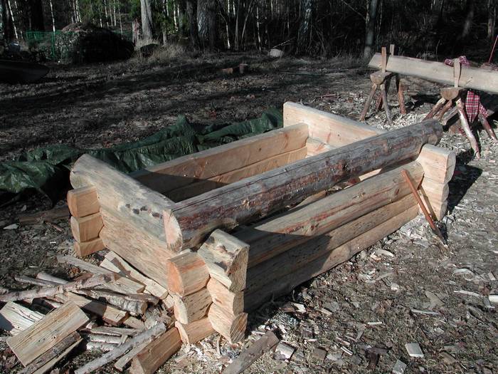

hej ui,
ich mit meiner macke wuerde es bauen wie ein kleines blockhaus, etwas hoeher gelegt, mit einem tuerchen und einem kleinen fenster, da haette man noch bekreichbaren stauraum oder das tuerchen als riesengrosses schubfach.
etwas irre vielleicht, aber das ueberdauert dann auch generationen und deren herstellung...
den grundrahmen kannst du im anderen forum sehen.
oder so, wie ich meine hundehuette angefangen hatte...
gruss
helmut
