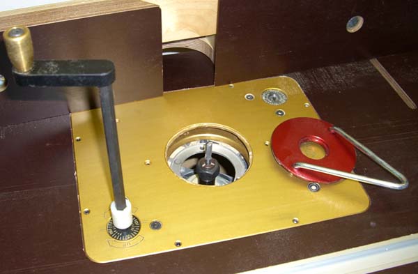

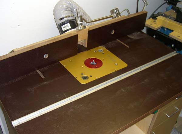

Ich wollte Euch nur mal vorstellen welche zwei Modifikationen im Lauf der Zeit dazukamen:
1) Ich habe mir einen Woodpeckers (woodpeckPUNKTcom) Unilift gegoennt und
2) Habe ich einen 3/4 Zoll Mitre Channel eingelassen
Der Unilift ist sehr massiv und hat eine Platte an der sich viele Oberfraesen montieren lassen. Diese Platte laeuft, ueber eine Kette angetrieben, ueber ein Feingewinde an zwei massiven Saeulen. Mit Hilfe der Kurbel kann mann dann die Fraese sehr genau auf und ab kurbeln. Auch hoch genug, damit man den Fraeser von oben wechsekn kann....
Da sich am Rand der Platte mehrere Madenschrauben befinden, laesst sie sich sehr praezise justieren (diese Idee mit den Madenschrauben laesst sich ja auch in selbst gebauten Einlegeplatten leicht realisieren und hilft wirlick ungemein).
Der mitre channel ist 3/4 Zoll US Standard und erlaubt es saemtliche Querschneidladen (Incra, etc) und andere schienengefuehrten Schlitten zu benutzen.
Ich habe mir beides aus den USA mitgebracht und habe die Investition in den Unilift nie bereut.
