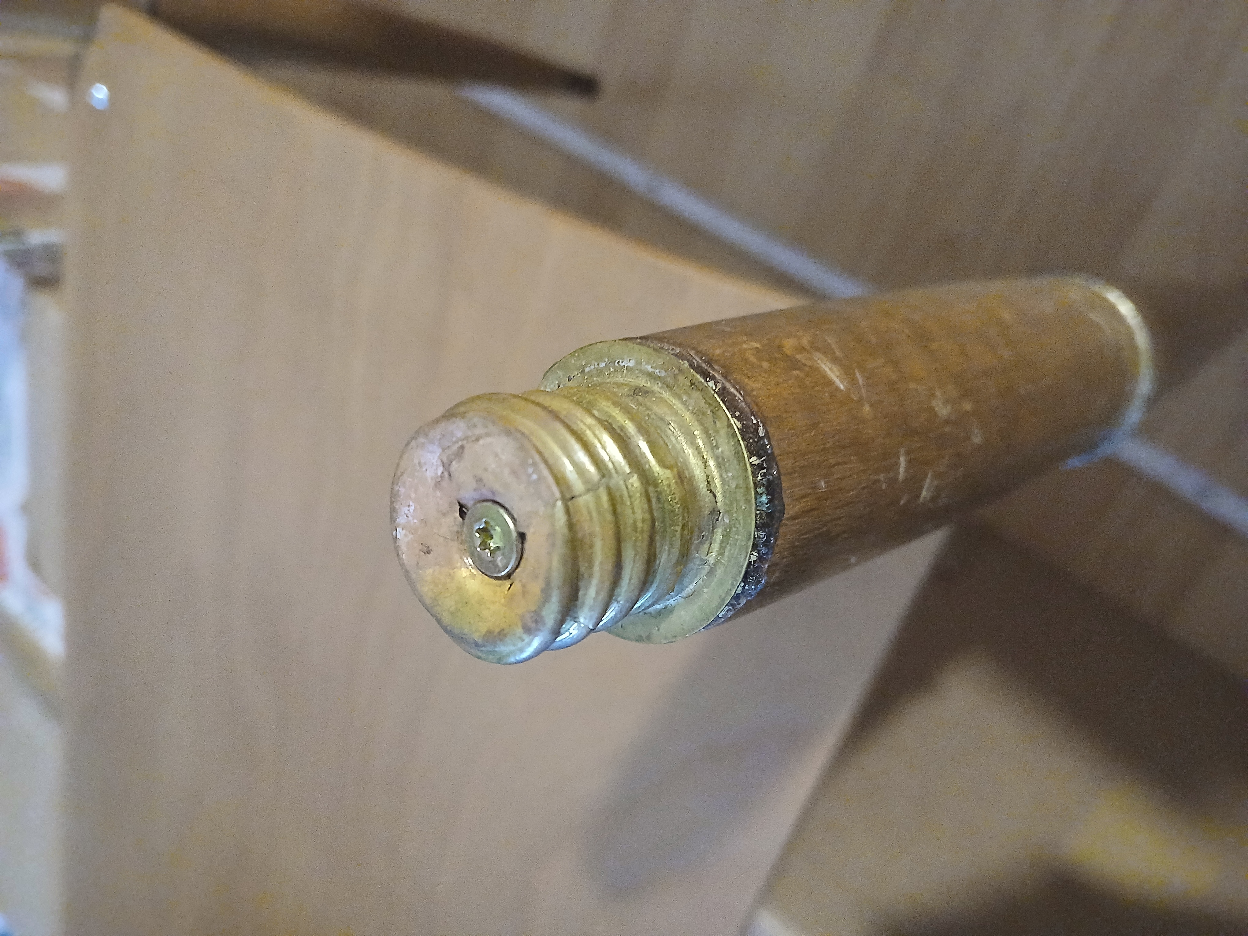

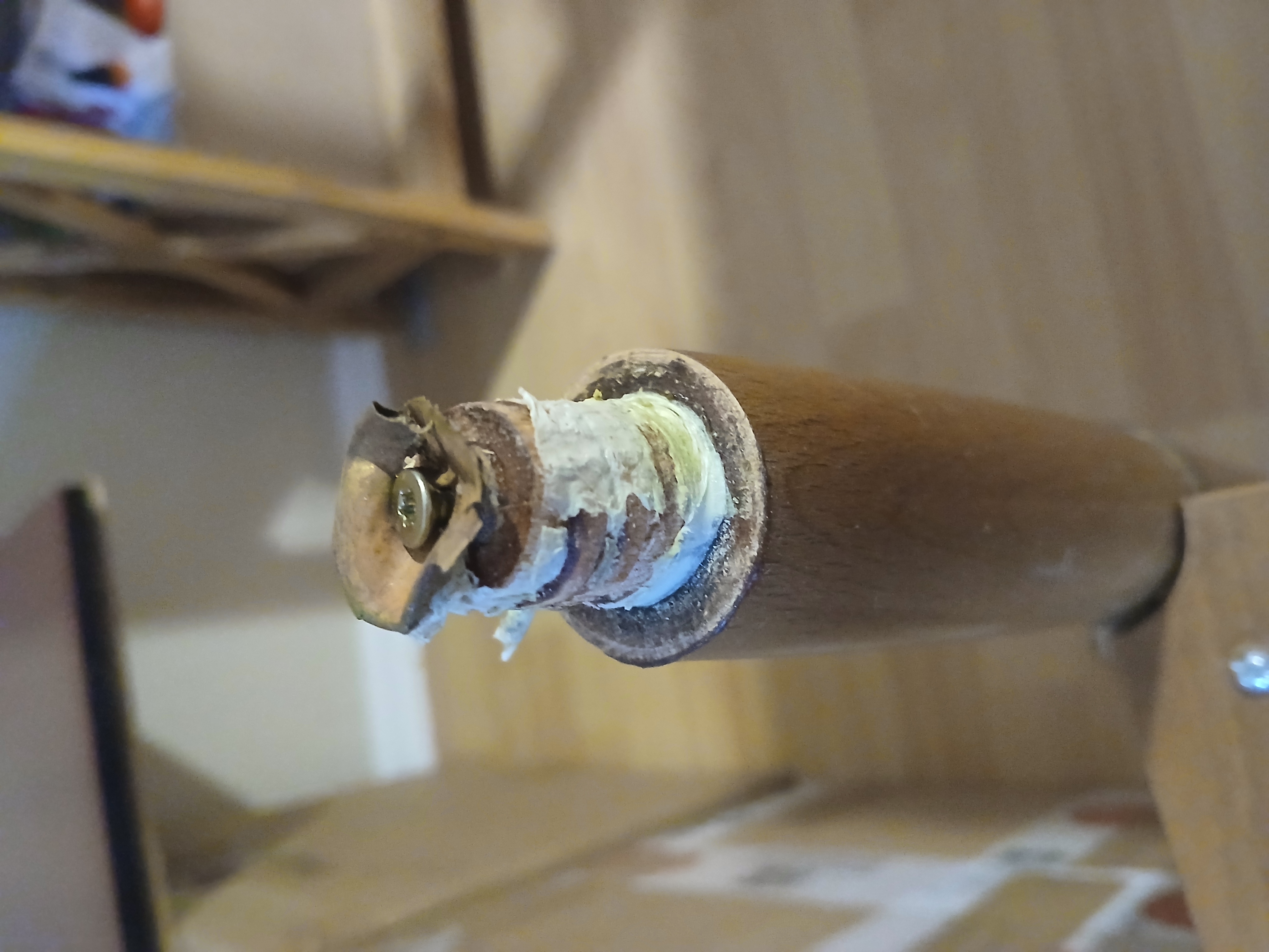

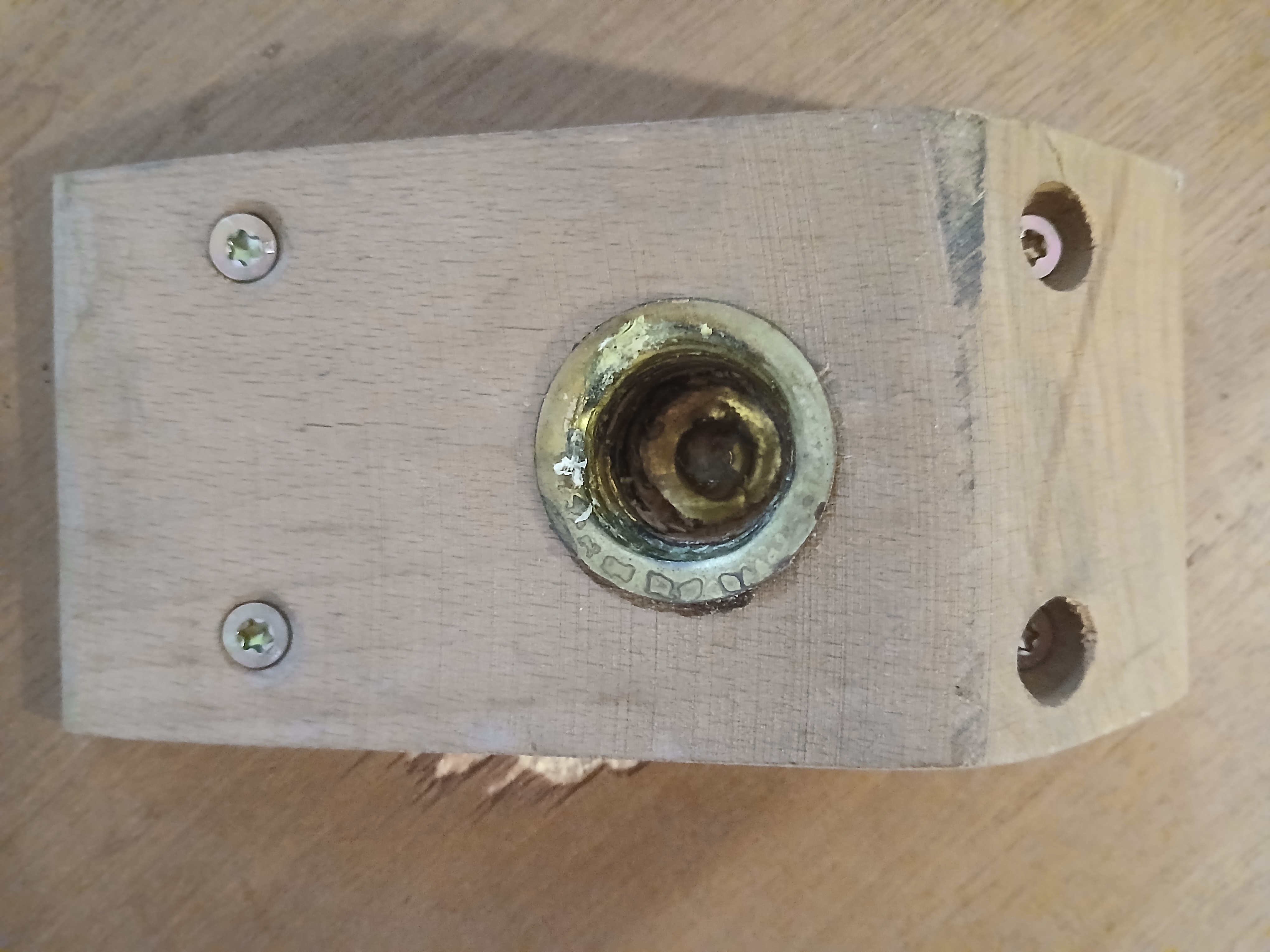

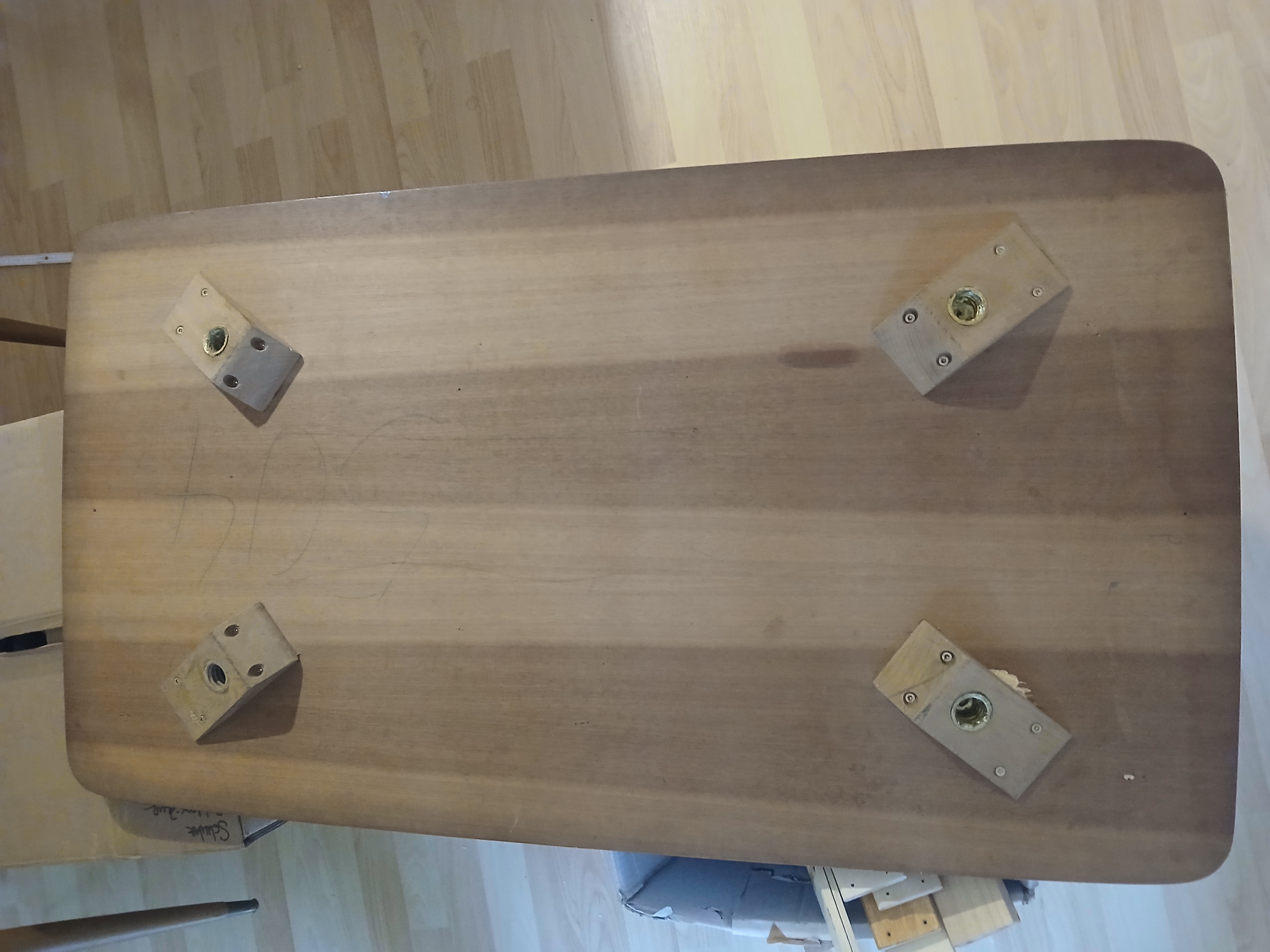

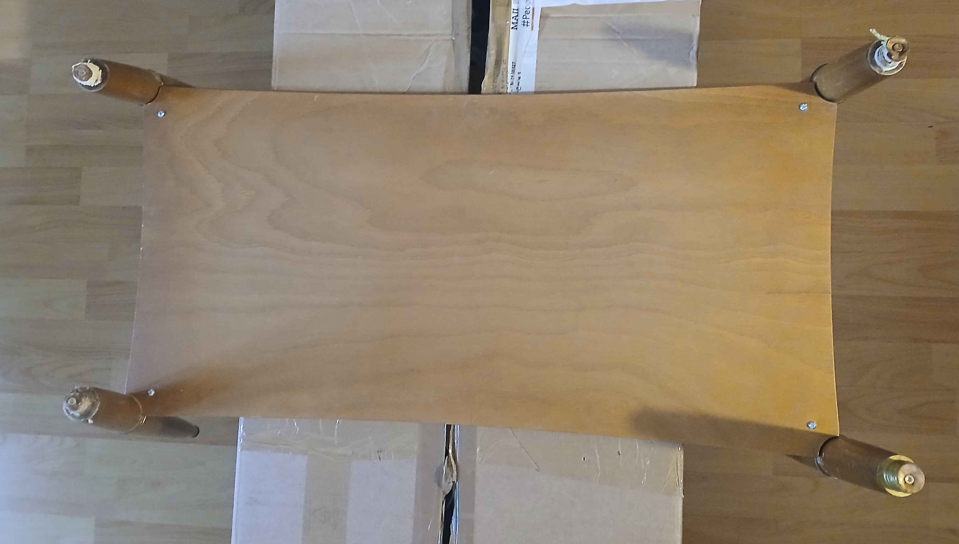

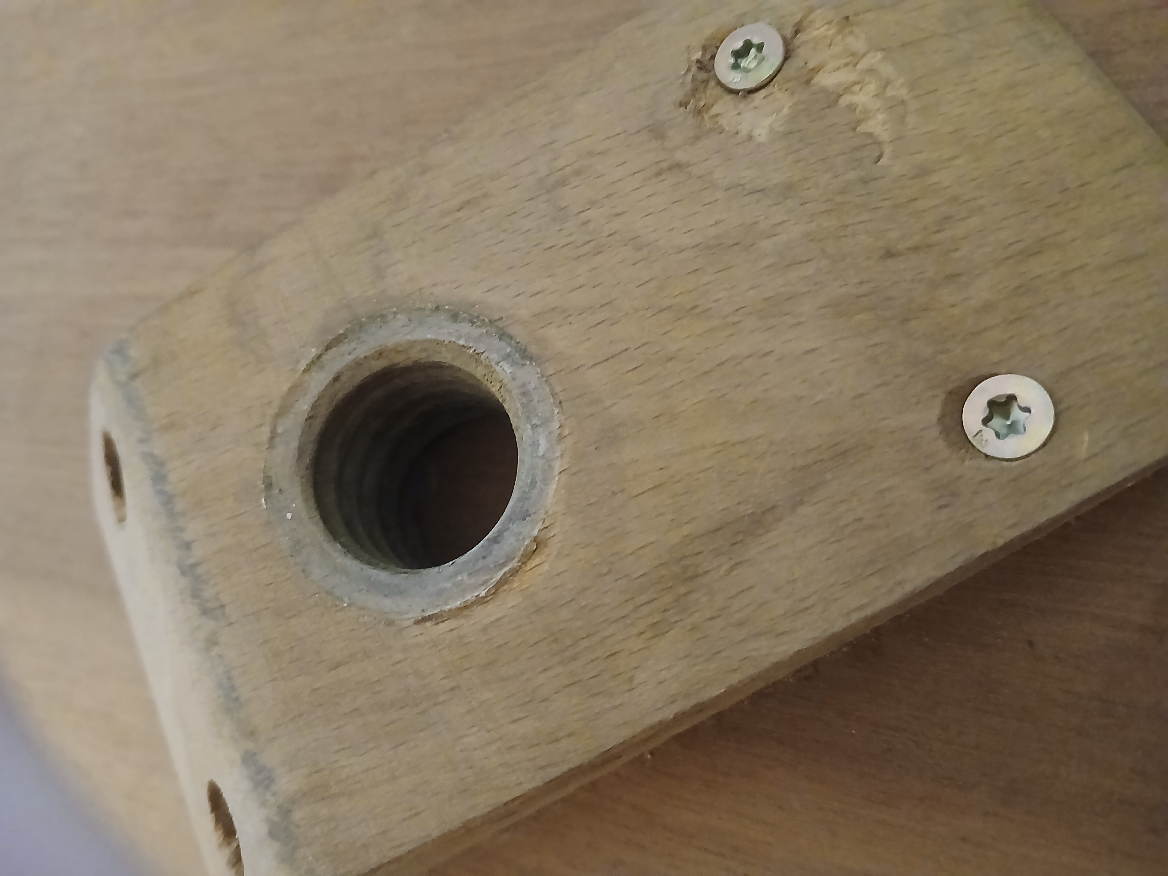

ich habe einen Couchtisch bekommen, bei dem die Tischbeine lose sind. Unten an die Tischplatte sind Holzblöcke angeschraubt, in denen ein Inenngewinde sitzt; an den Tischbeinen sind bzw. waren die entsprechenden Außengewinde angebracht. Anhand der Fotos kann man es erkennen.
Nun sind leider an drei Beinen die Gewinde nicht mehr vorhanden, und an der Tischplatte fehlt auch bei einem Block das Innengewinde.
Scheinbar hat sich schonmal jemand mit irgendeinem Füllmaterial beholfen, um die Beine wieder festzukriegen, die weißen Reste sieht man auf den Fotos. Das ist allerdings mittlerweile spröde und hält nicht mehr.
Jetzt stellt sich mir die Frage, wie man die Beine am besten wieder an der Tischplatte befestigt bekommt.
Weiß jemand, ob man noch irgendwo einen Ersatz für diese Messing-Gewinde bekommt? Ansonsten wäre mein Ansatz, die Beine irgendwie in die Öffnungen zu kleben, eventuell mit Montagekleber? Da mir das aber ziemlich rabiat erscheint, wollte ich zunächst hier fragen, ob jemandem eine elegantere Lösung für den Tisch einfällt.

Ersatzteile kenne ich nicht. Ich befürchte, sowas wurde extra für den Hersteller des Tisches hergestellt.
Ich würde nicht Montagekleber, sondern Epoxidharz zum Beispiel Uhu Endfest 3000 verwenden.
