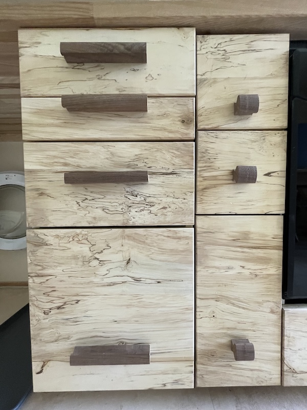

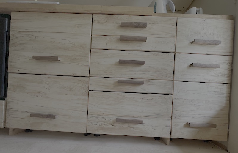

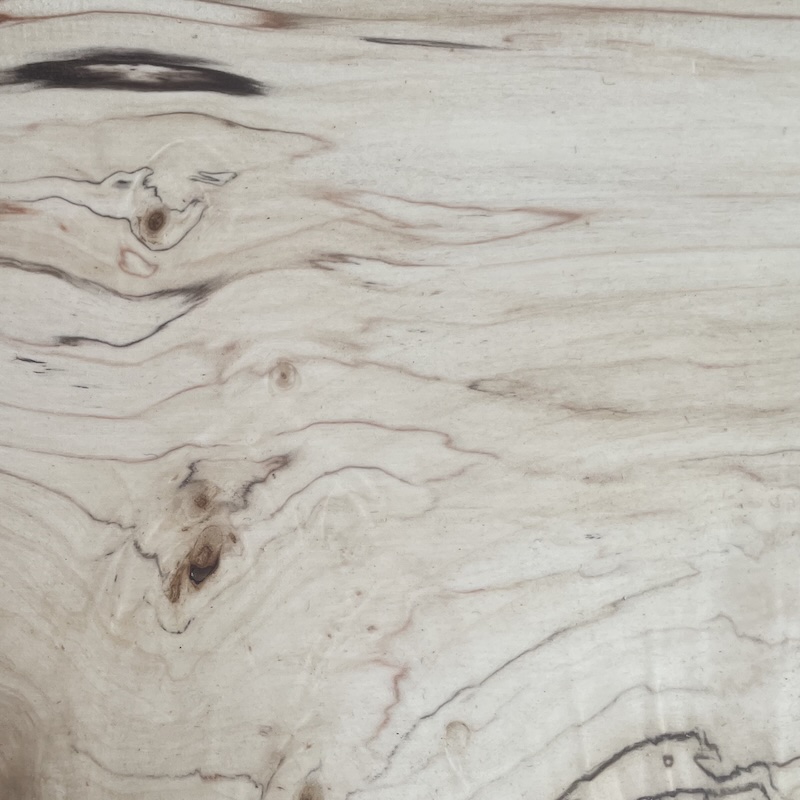

hier mal ein paar Fotos von den Fronten der Küchenschubladen, die bei mir schon viel zu lange offenstanden:

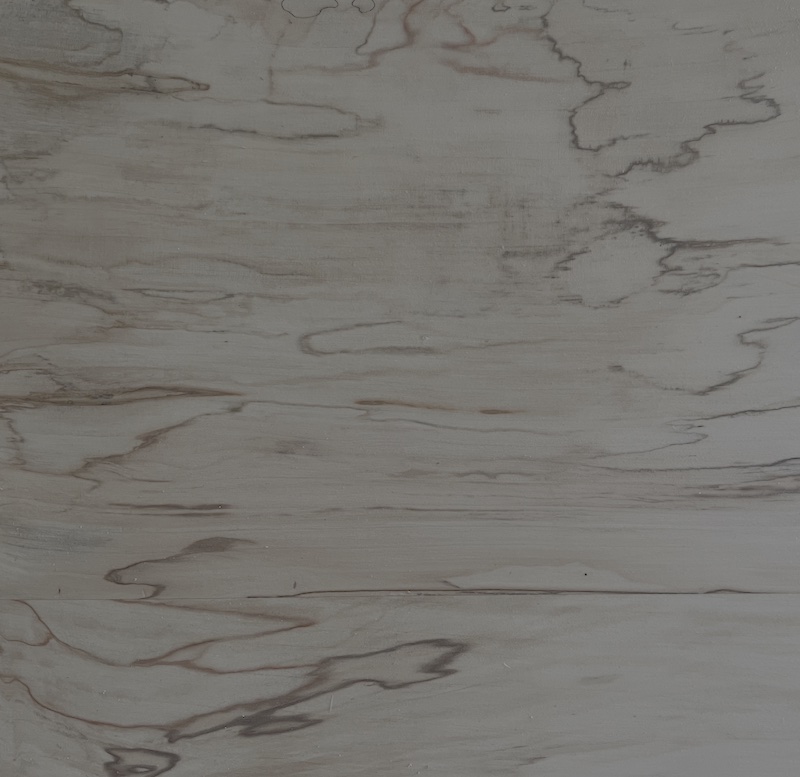

Bemerkenswert ist hier natürlich vor allem das Holz selbst. Es kommt von einem Kastanienbaum und hat über 15 Jahre im Keller verbracht. Wenn ich das recht verstehe, hat sich ein Pilz über das Holz hergemacht, daher das unglaubliche Aussehen.

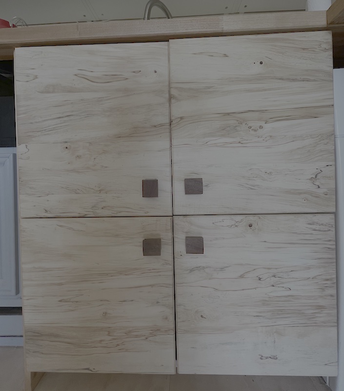

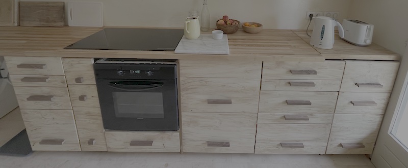

Beim Schrank unter der Spüle ist mir ein durchgehendes Muster gelungen:

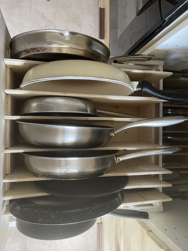

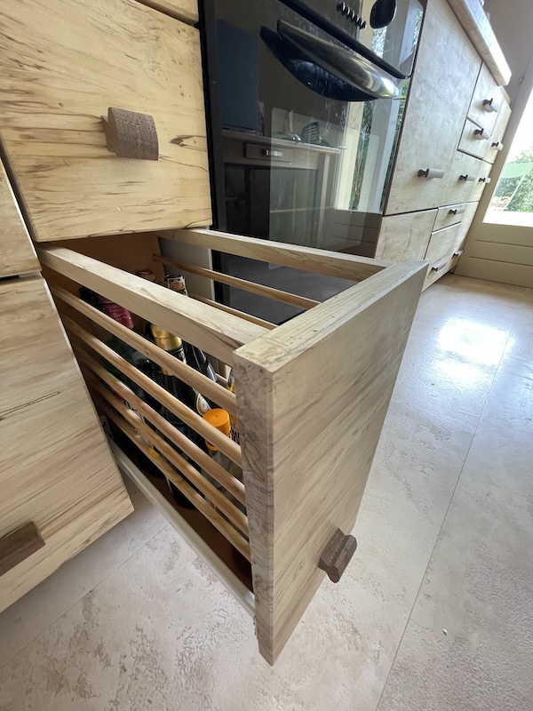

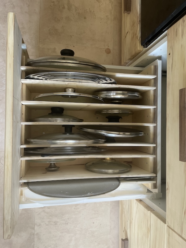

Leider sehen einige Fotos hier sehr matt und wie durch einen Grauschleier gezogen aus. Das Holz ist warm-gelblich und nicht so blass, wie hier teilweise suggeriert. Wie auch immer, in den Schubladen stecken hauptsächlich Kochutensilien, aber auch Gewürze und Flaschen:

Moin Dirk,
Wow, das sind sehr individuelle Fronten! :)
Die gezeigte Struktur entsteht, wenn Holz stockt - und ein Pilz sich da austobt. Bei Kastanie hätte ich die Sorge, dass das Holz jetzt evtl. schon sehr weich ist und kaum noch Festigkeit besitzt? Dass man da teilweise mit dem Fingernagel problemlos dran herumpulen kann?
Falls nein, ist ja gut!
Auf dem Foto mit der Bezeichnung 9 sieht das meines Erachtens leider auch schon sehr nach Schimmel aus :( Ich bin mir nicht so wirklich sicher, ob Du Dir mit dem Material einen Gefallen getan hast?
Mir wäre das glaube ich eine zu lebhafte Optik in der Küche, auch mit den verschiedenen Positionen für die Griffe. Aber es muss Dir gefallen! Und es zeigt auf jeden Fall, dass Du das selbst in Handarbeit gemacht hast - und das ist eine tolle Leistung! :)

Hallo Stefan! Ja, das Holz ist recht empfindlich. Härtere Stöße hinterlassen eindeutig Schrammen. Muss ich damit rechnen, dass die Fronten irgendwann zu bröseln anfangen? Und was den Schimmel angeht: kann der noch weiter wachsen, wenn alles mit einem Holzschutzmittel eingepinselt ist? Ich habe da keine Erfahrung... Sollte ich noch weitere besondere Maßnahmen zum Erhalt der Fronten ergreifen?

Hallo Dirk - Glückwunsch zu Deiner Küche!
Ich würde mir wegen dem Schimmel und dem Pilz eher keine weiteren Sorgen machen.
Die Kunst am gestockten Holz liegt meines Erachtens darin, den richtigen Zeitpunkt zu treffen die Arbeit des Pilzes zu unterbrechen. Das ist denke ich eher Glück als Können.
Ich weiss jetzt nicht mit welchem 'Holzschutzmittel' Du Deine Küche behandelt hast - aber ganz allgemein hilft womöglich folgendes:
Einen Pilz abtöten (auch Schimmel ist ja nichts weiter als ein Pilz) können 'Holzschutzmittel' nur dann, wenn sie ein Fungizit beinhalten. Das sind z.B. Öle die als 'für den Aussenbereich' gekennzeichnet sind. Ich gehe jetzt einfach mal davon aus, dass Du so etwas nicht für denn Innenbereich, schon gar nicht für Deine Küche ausgesucht hast. Selbst wenn, ich würde davon ausgehen, dass zwar der eventuelle Schimmel nicht mehr fit ist, aber den Pilz der das Stocken verursacht, ich denke der würde so etwas überstehen.
Viel wichtiger ist, dem Pilz seine Lebensgrundlage zu entziehen: Nahrung hat er noch in Form von Holz, und wenn Du ein Öl genutzt hast, dann hast Du ihm sogar noch einen Nachtisch spendiert - allerdings hast Du warscheinlich trockenes Holz verwendet, er hat also kein Wasser und hat sein Wachstum damit eingestellt. Und dies wird er solange einhalten, wie dieser Wassermangel besteht.
Steht Deine Küche in einem beheitzten Raum und wurde insofern gebaut, dass es nirgends zu bleibender Feuchtigkeit kommt (z.B. keine feuchte Wand dahinter, die Spüle gut abgedichtet...) so solltest Du noch lange Freude an den Mustern Deines Küchenpilzes haben können :-)
So zumindest habe ich die Materie verstanden.

Danke für deine Ausführungen, Fabi! Natürlich hat das Aussehen des Holzes nichts mit meinem Können zu tun. Ganz beruhigt bin ich aber noch nicht, denn der Pilz ist im trockenen Keller ja auch gewachsen. In der Küche dürfte es eher feuchter sein, und wenn es Wasser ist, das den Pilz weiter aktiv hält, wird ihn das verwendete Holzschutzmittel davon wohl auch nicht abhalten, denn es war ja kein Lack, der allen Poren versiegelt. Wir werden sehen...
