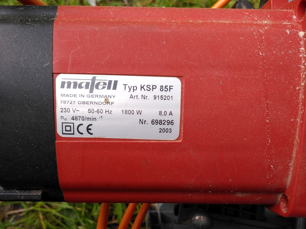

Moin Fabi,
nö, meine 85er Mafell hat die 1800 Watt und keine 2300 Watt. Beweisfoto ist anbei... ;)
Und mit den 1800 Watt hat die reichlich Power! Das schlimmste was ich bisher hatte war eine 65er Ahorn-Bohle mit Spannungen drin. Da habe ich sie mal wirklich an ihre Grenzen gebracht. Aber ansonsten schneidet sie bspw. 80er KVH-Balken (bei scharfem Blatt) auch längs problemlos...
Stefan
