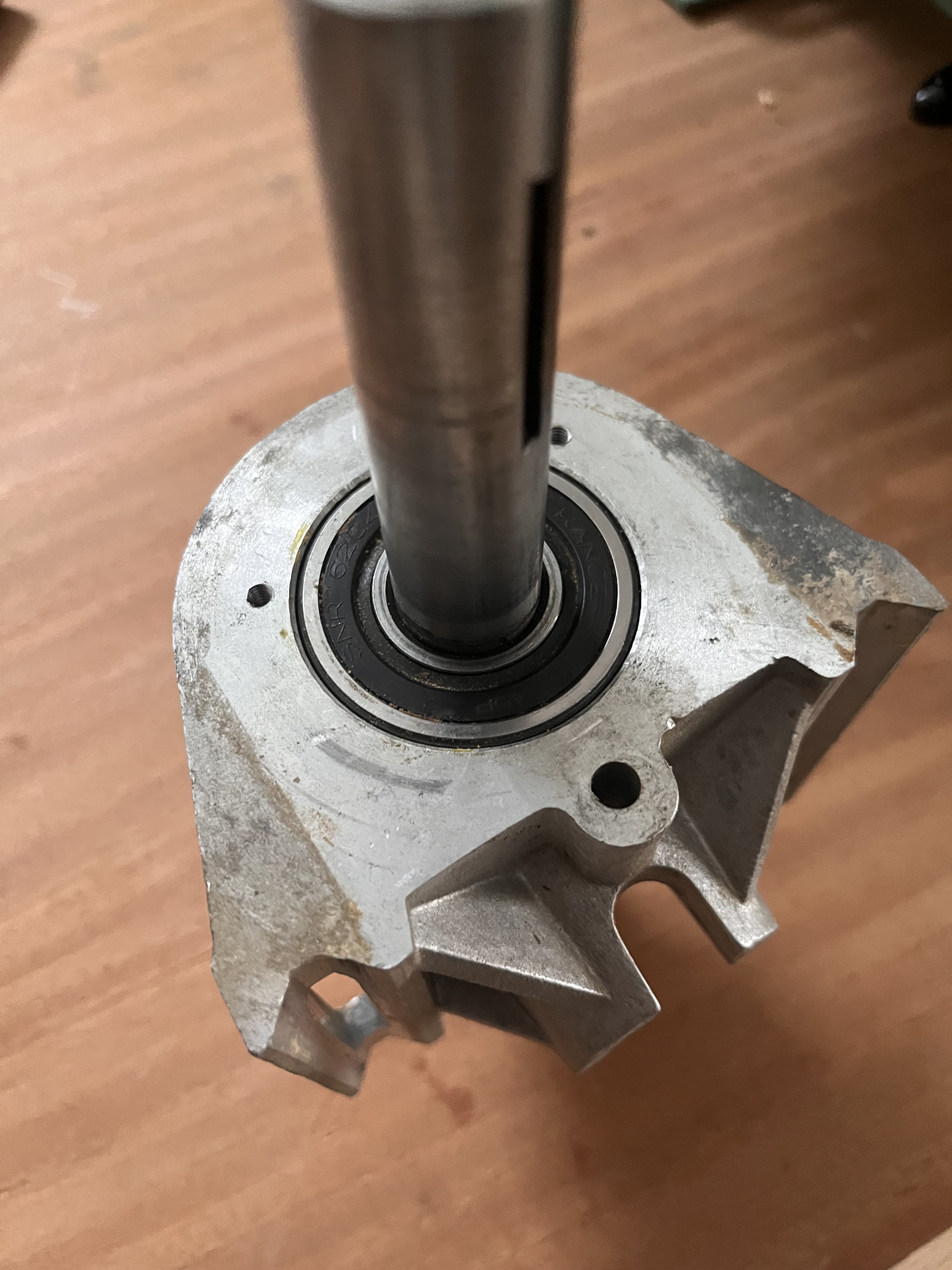

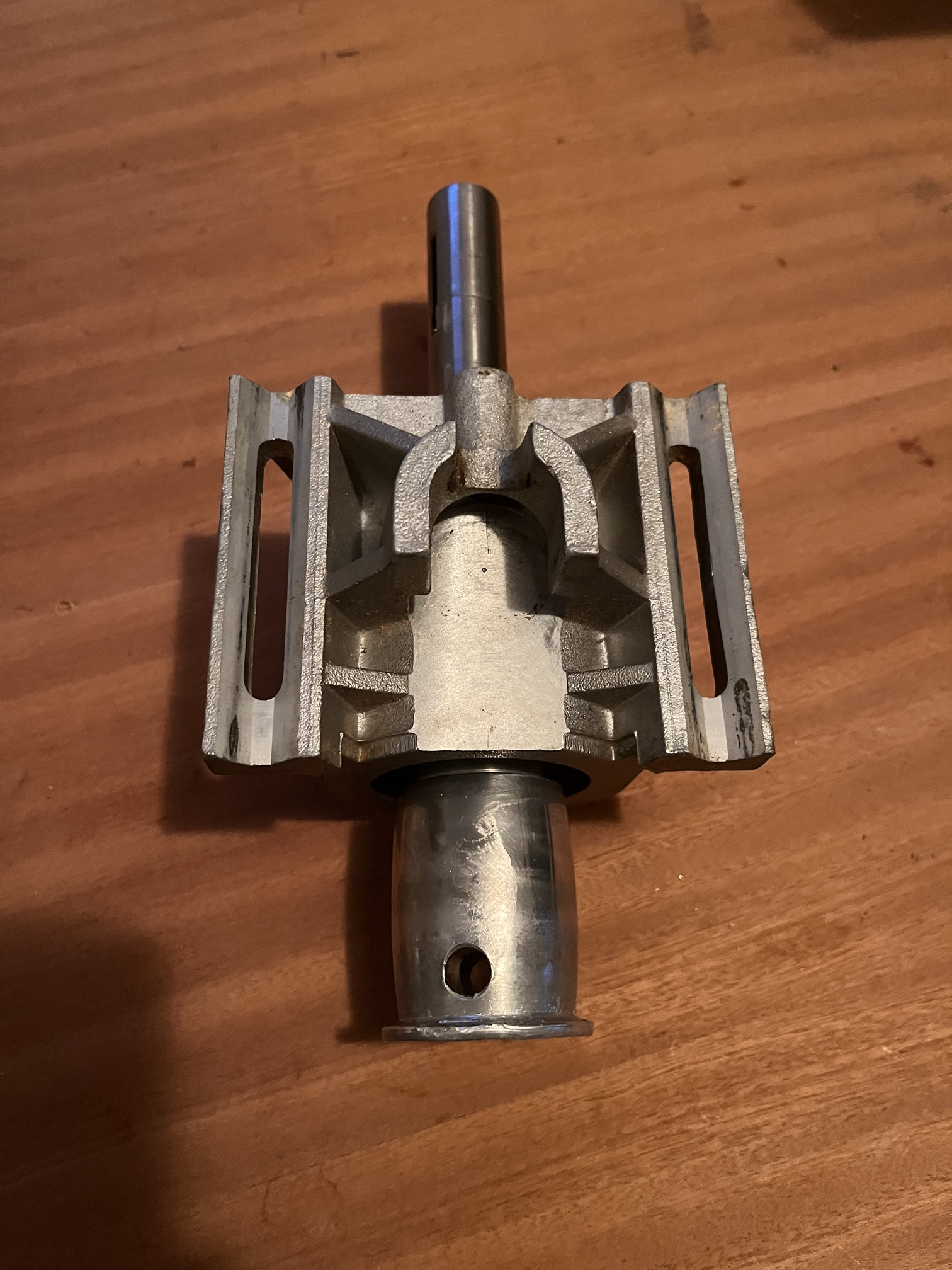

Hallo zusammmen,
ich habe eine Kity 626 Tischfräse, bei der ein Lager Geräusche macht. Das möchte ich wechseln.
Allerdings bekomme ich die Riemenscheibe nicht demontiert.
Meine Fragen:
1) Hat schon mal jemand die Spindeleinheit auseinander genommen?
2) Ist die Riemenscheibe per Presspassung montiert (mit Nut/Feder)?
oder
3) Die Riemenscheibe hat eine 8mm Durchgangsbohrung, so dass es auch denkbar ist, dass die auf die Welle aufgeschraubt ist. Weiß das jemand?
Ich habe schon probiert:
- WD40
- Wärme
- die Riemenscheibe abzuziehen (3-Arm-Abzieher), Hammerschäge auf den Abzieher
- die Riemenscheibe abzuschrauben
Vielleicht kann jemand helfen...
Ein paar Bilder: VG
Gustav

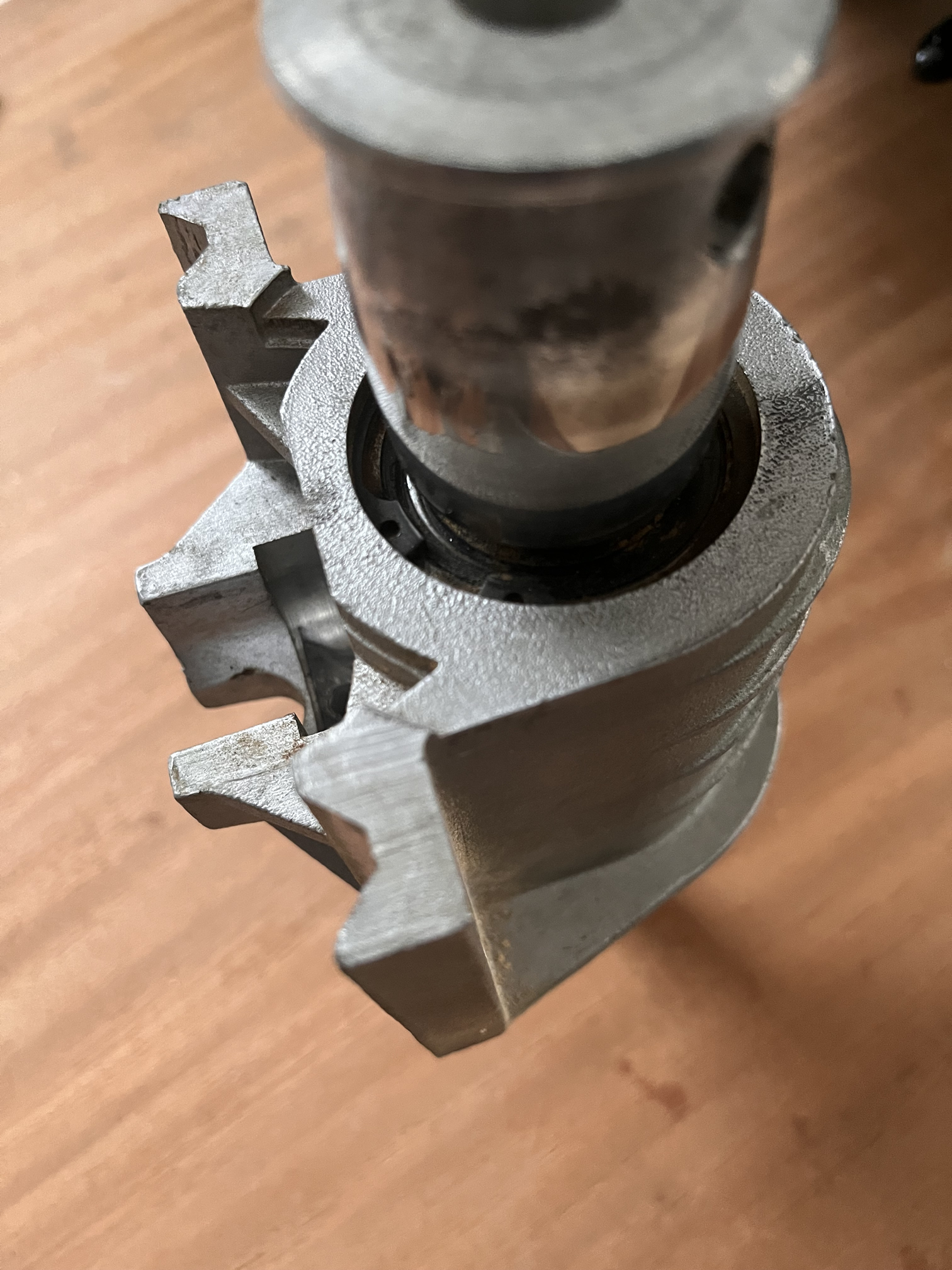

Hallo Gustav,
das dritte Bild zeigt doch einen Sprengring (der mit den beiden Löchern). Dafür gibt es spezielle Sprengringzangen. Den mußt Du rausnehmen und dann sollte die Welle von oben nach unten, also durch das Lager rausgehen. Danach das Lager noch oben rausholen.
Wenn sowas noch nie gemacht gib Rauchzeichen damit Dir eine Anleitung gegeben wird

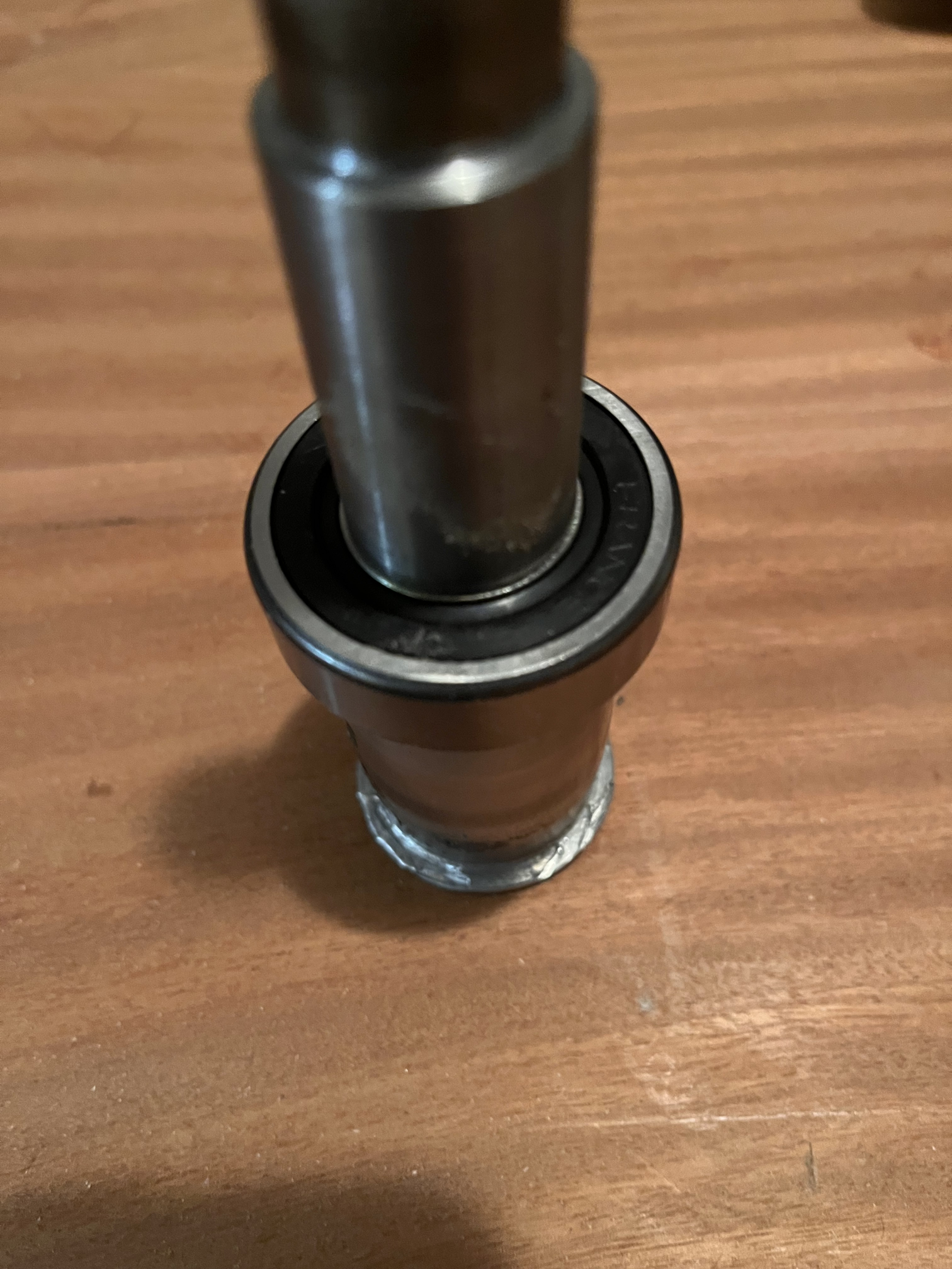

Re: Kity 626 Spindel Demontage
Danke Heinz,
die Spindel ist draussen: Hast du auch noch einen Tipp, wie ich die Riemenscheibe von der Welle bekomme? Sonst geht das Lager nicht runter: VG
Gustav
Gustav
bist Du wirklich sicher, dass die Riemenscheibe runter "muss"?
Für mich sieht das so aus, als ob sich das Lager in die andere Richtung abziehen lassen müsste?!
Steigt der Durchmesser der Welle irgendwann nochmal an nach dem Lager? Falls nein, muss das Lager sicher in der Richtung abgezogen werden...
Evtl. ist es aufgeschrumpft. Zum Lösen müsstest Du das Lager erwärmen und die Welle gleichzeitig kühlen. Oder erst beides erhitzen und dann die Welle kühlen.
Zur reinen Demontage könntest Du auch das Lager einfach mit der Flex vorsichtig(!) einflexen und schon mal den Außenring entfernen und dann anschließend den Innenring einkerben und danach mit Hammer und Meißel oder großem robusten SChraubendreher versuchen aufzusprengen...
Viel Erfolg!
Stefan
Viel Erfolg!
Stefan
Hallo Gustav,
das Lager kannst Du doch jetzt von beiden Seiten sehen. Da steht eine Bezeichnung drauf und daraus kannst Du die Maße errmitteln. Ich verrmute auch, daß das Lager, wie Stefan schreibt, abgezogen werden muß. Bitte dann auch genau messen, manchmal ist der lagersitz nur minimal größer, heißt, wenn das Lager um die eigene Breite runter ist geht es leicht.
Das alte Lager bitte nicht direkt in den Schrott! Mit der Flex aufgetrennt eignet sich das hervorragend, um das neue Lager problemlos an seinen Sitz zu bringen. Da kannst Du drauf kloppen ohne Angst, das neue Lager zu ruinieren. Aber bitte mit dem Ring arbeiten, mit dem das Lager auf der Welle gleitet.

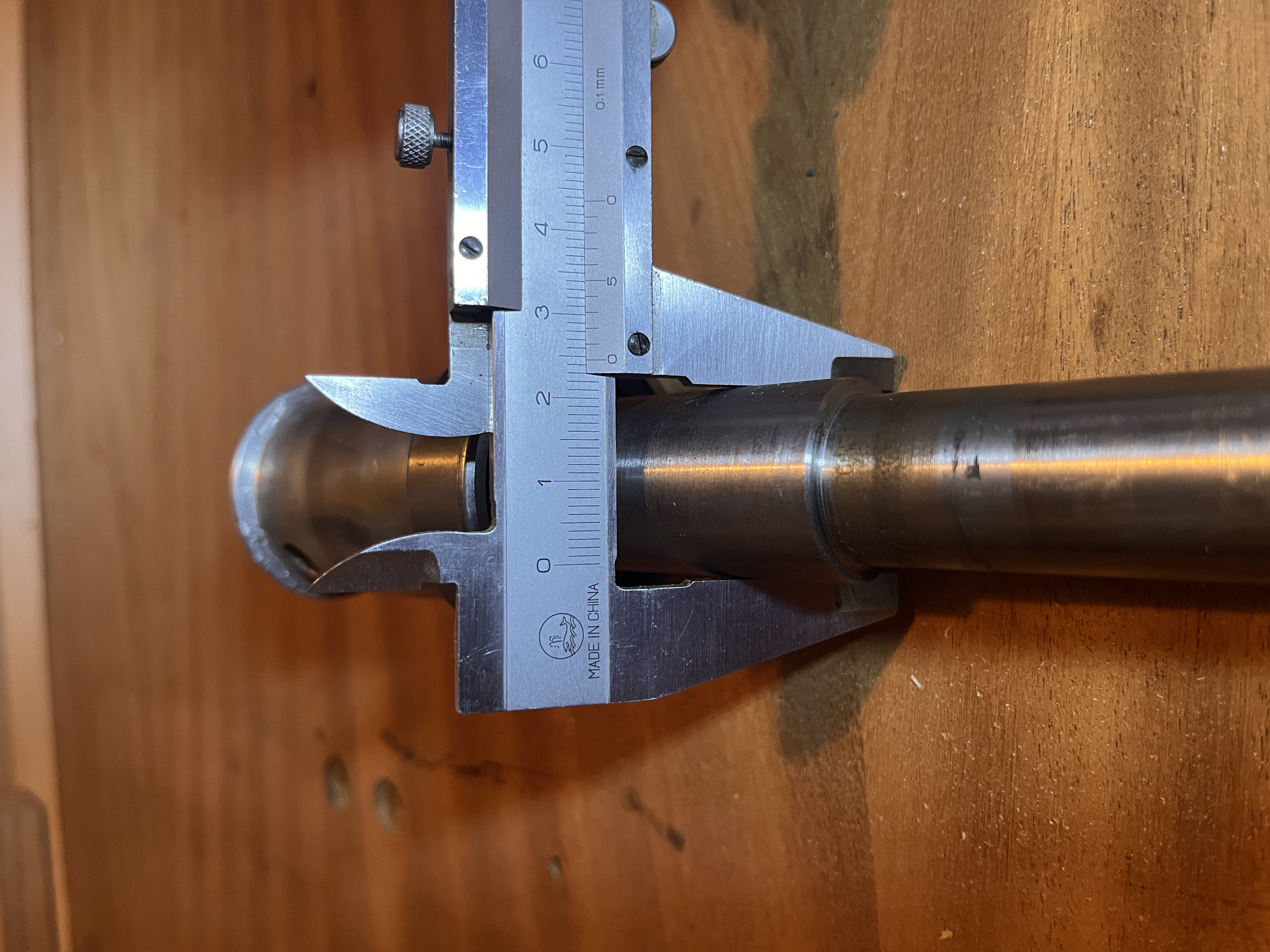

Das Lager ist ein 6204 E1:
Innendurchmesser 20mm.
Die Welle ist 24,5mm…
-> die Riemenscheibe muss runter. VG
Gustav
Gustav
