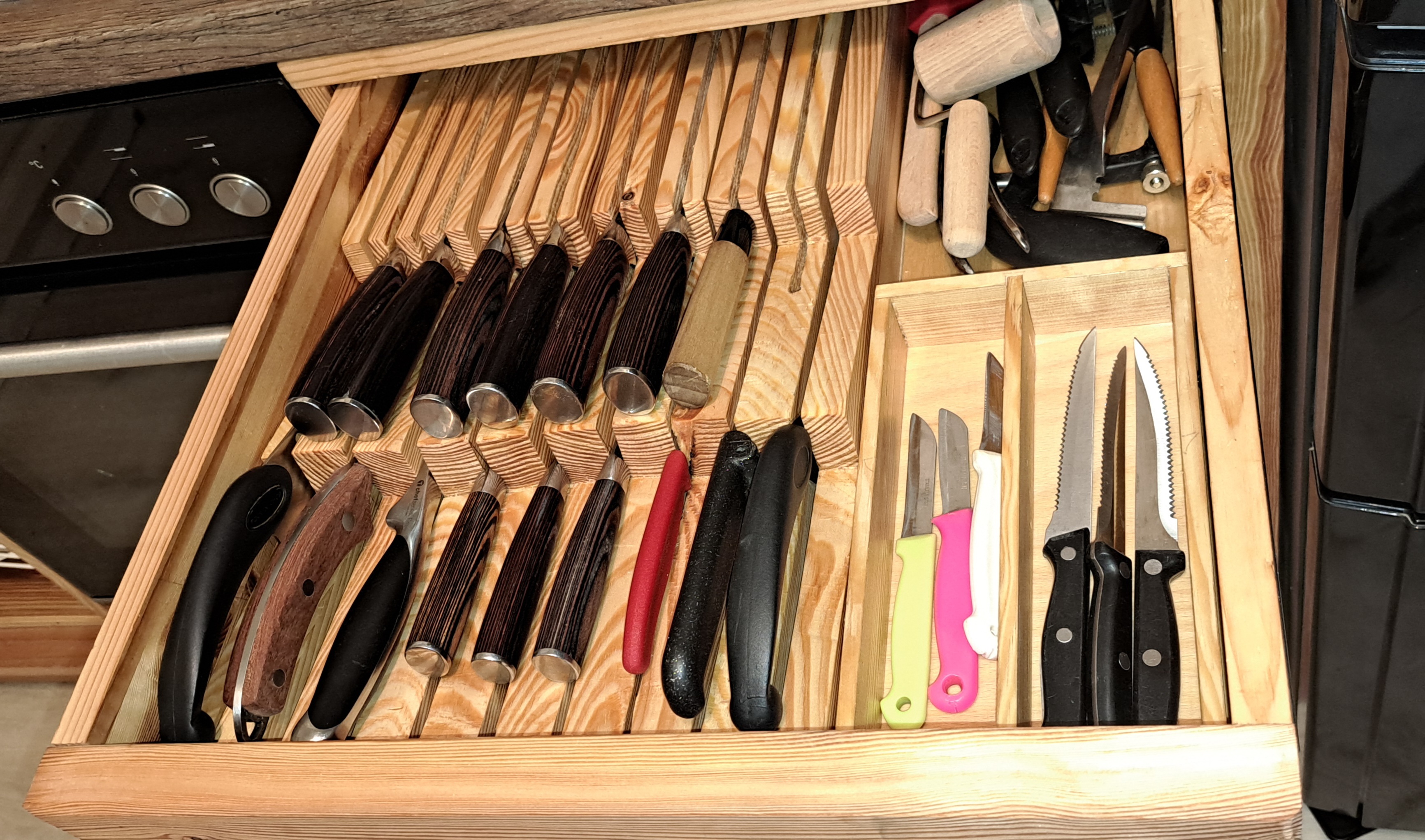

Für eine Küchenschublade habe ich einen Messerblock und ein Messerkästchen gebaut. Anregungen für den Block stammen aus dem Internet.
Ziel war, alle größeren Küchenmesser sicher und gut handhabbar im Schubkasten unterzubringen.
Das ist daraus geworden:

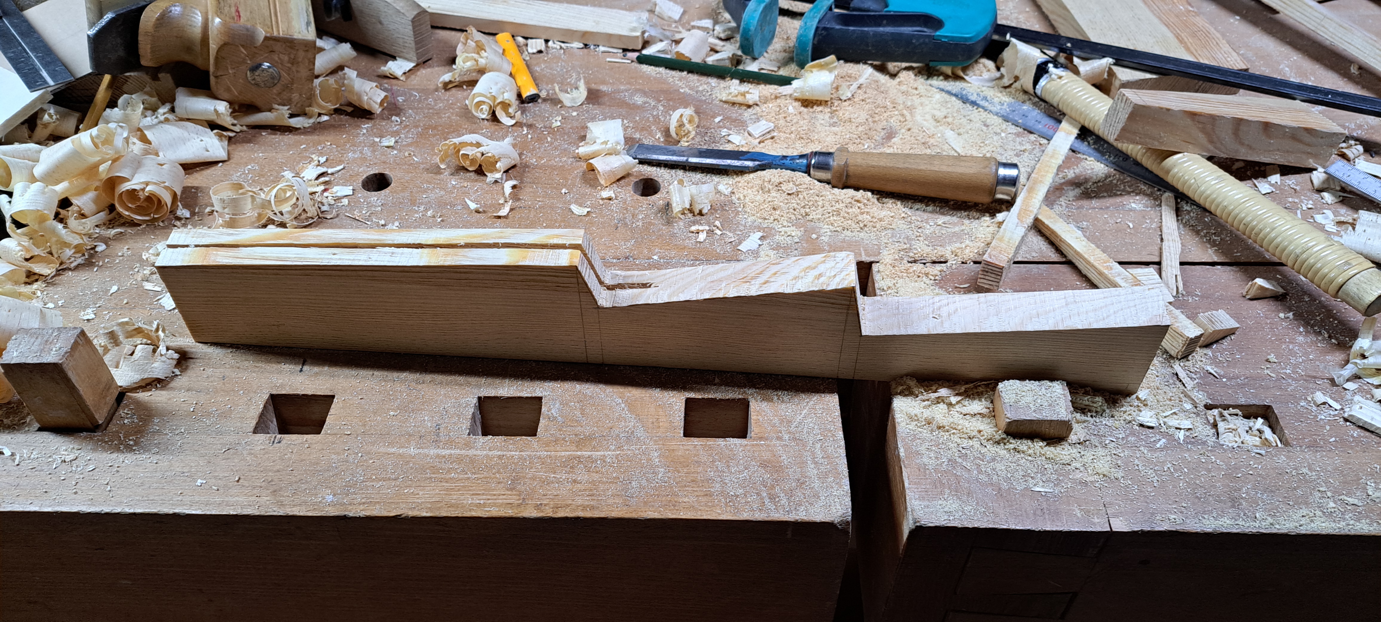

Anfangs habe ich mir einige Messer genommen und eine Pappschablobe angefertigt.

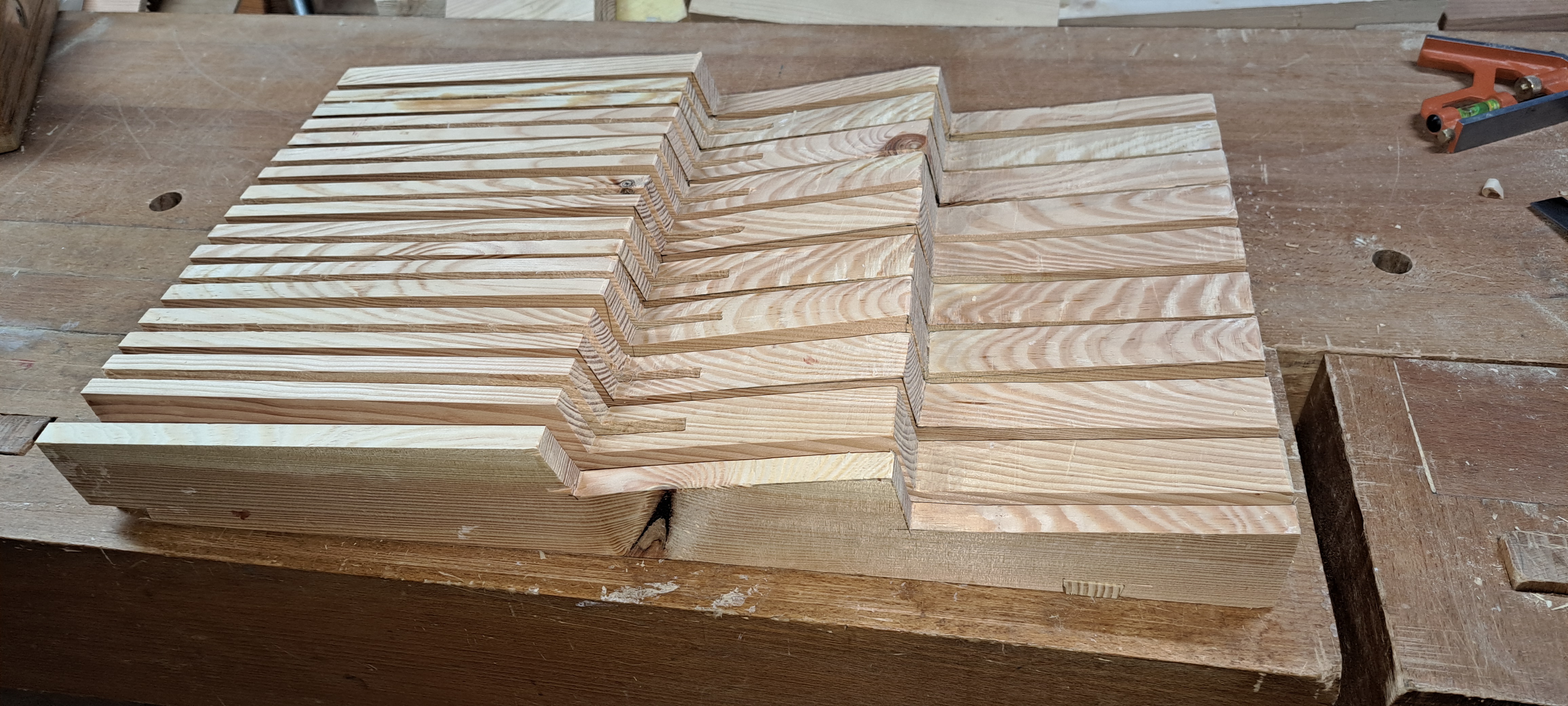

Material ist Kiefer. Abmessungen der Segmente 51 x 7,7 x 2,7 cm. Die Breite von 27 mm ergab sich aus den Griffstärken unserer Messer.
Ich habe ein Musterstück hergestellt ...
... und brauchte für unsere Messer 8 solcher Segmente plus 2 Seitenteile.
Diese Segente habe ich unten 2 Leisten eingepasst, die gleichzeitig für ca. 6 mm Abstand sorgen und dass Ganze zusammenhalten.

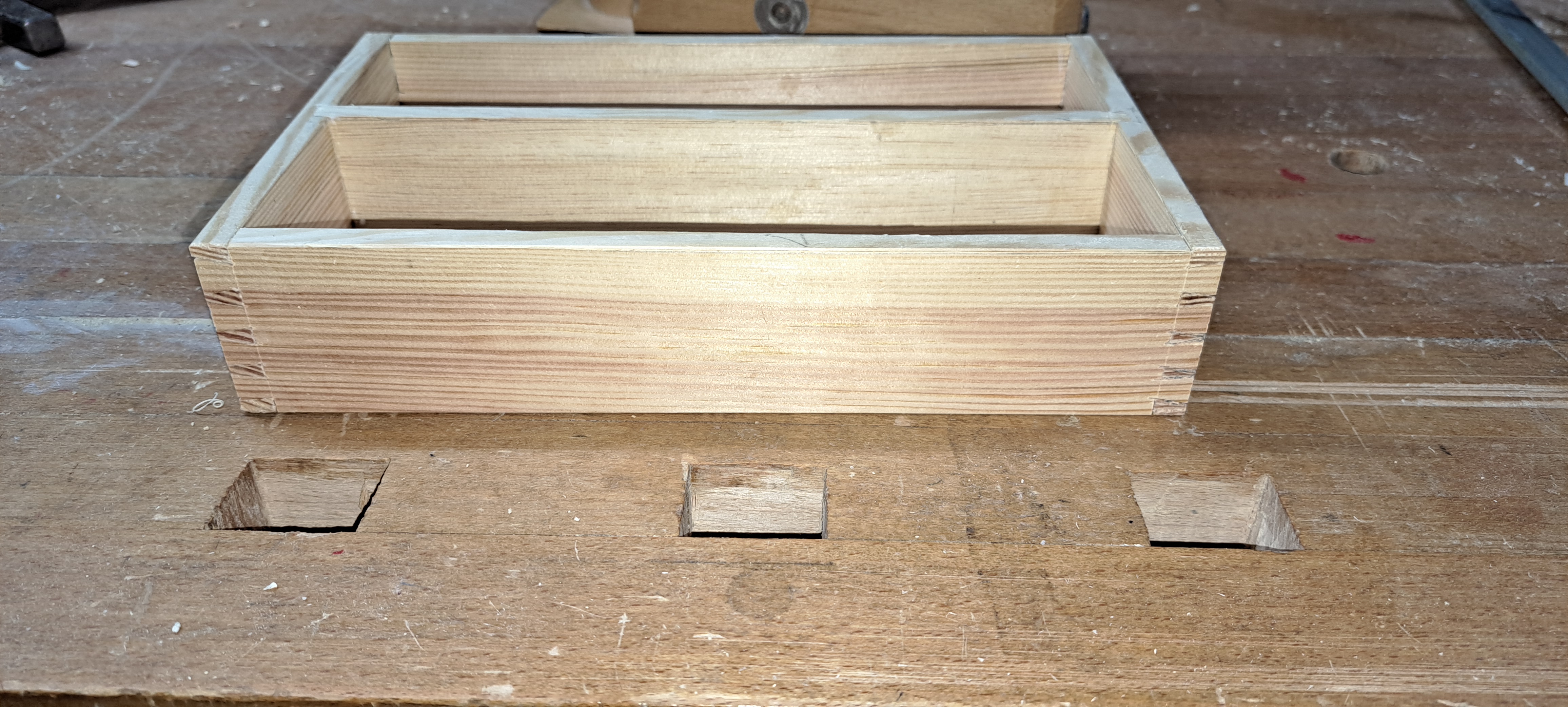

Im Schubfach war noch Platz für ein kleines Messerkästchen.

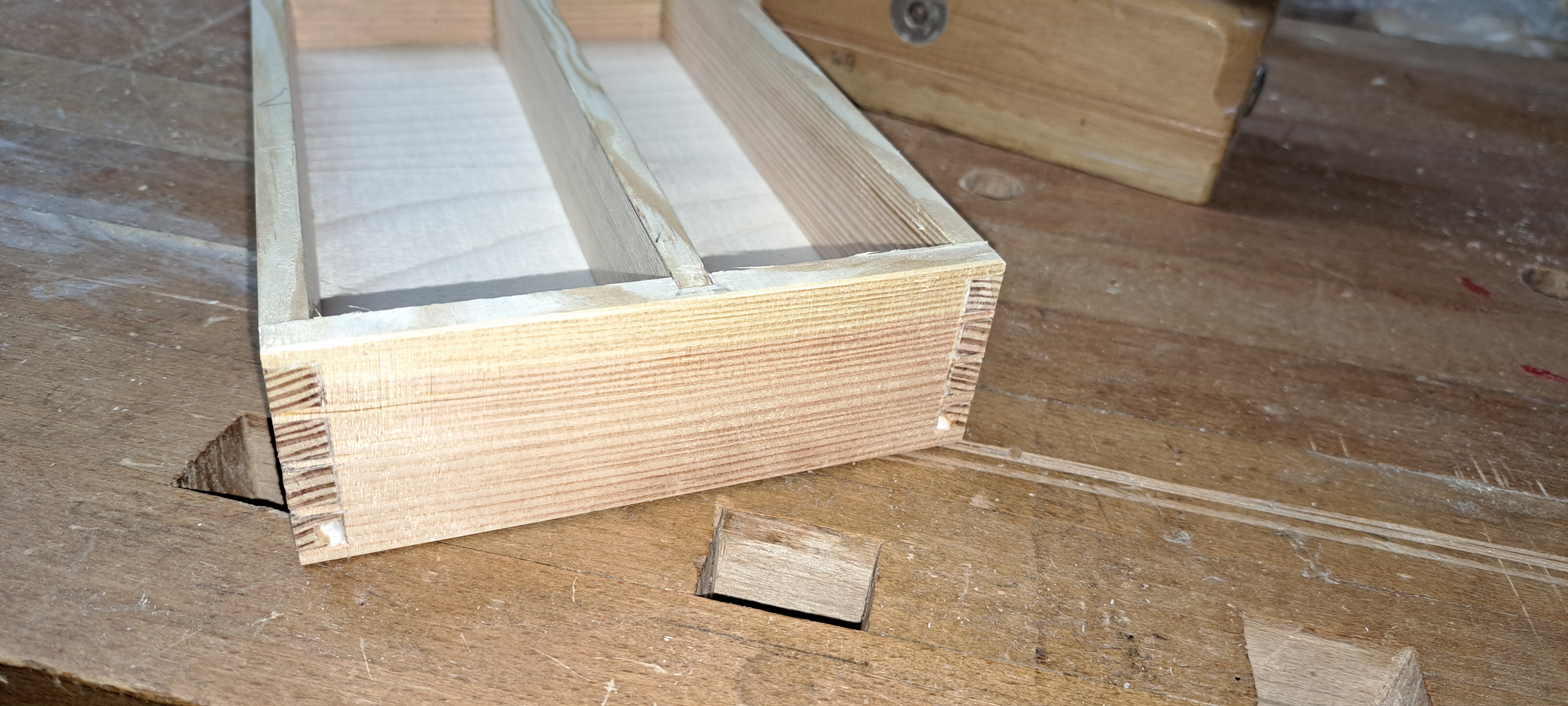

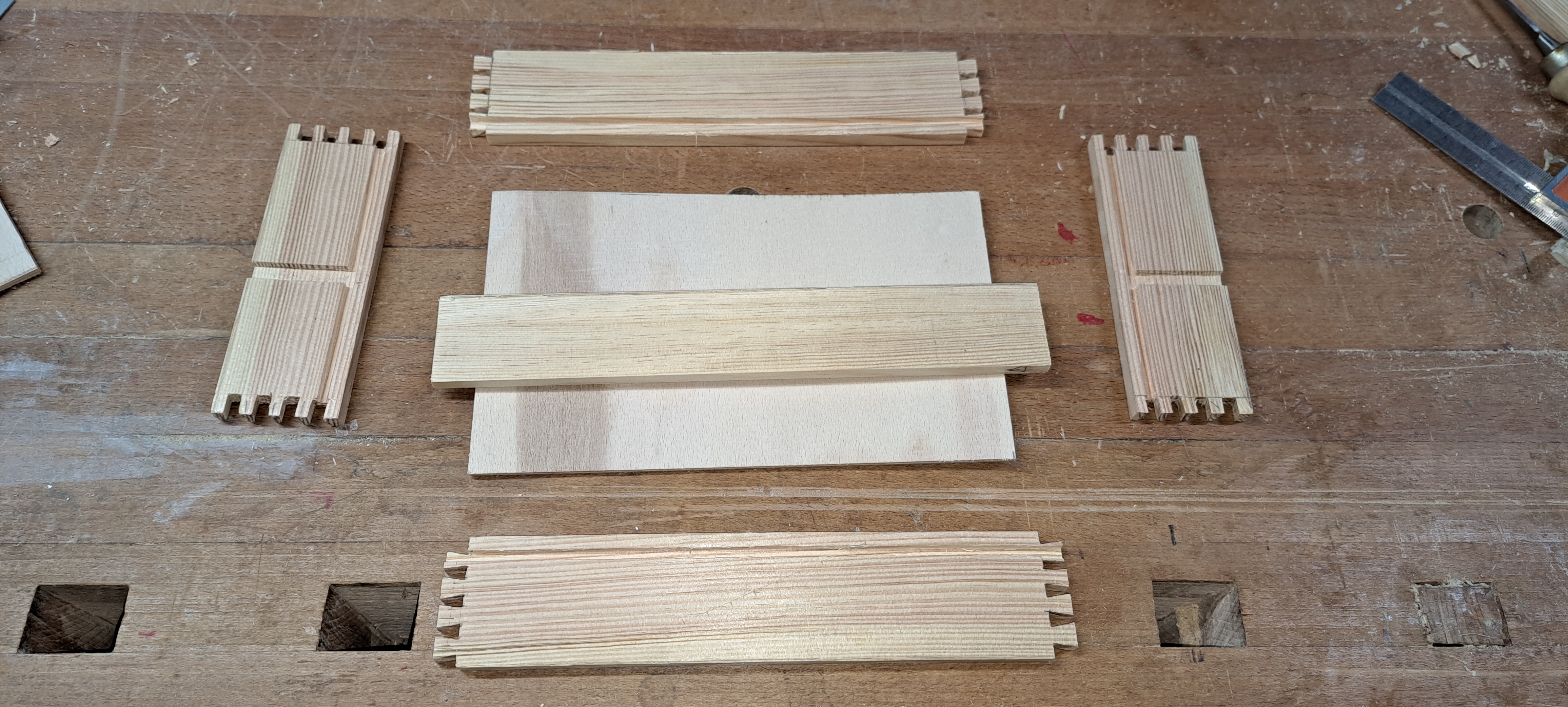

Das Teil ist 25 x 14,7 x 5 cm und ist aus Zuschnittresten für die Messerblocksegmente entstanden. Es ist in offener Zinkung ausgeführt und hat einen Buchesperrholzboden.

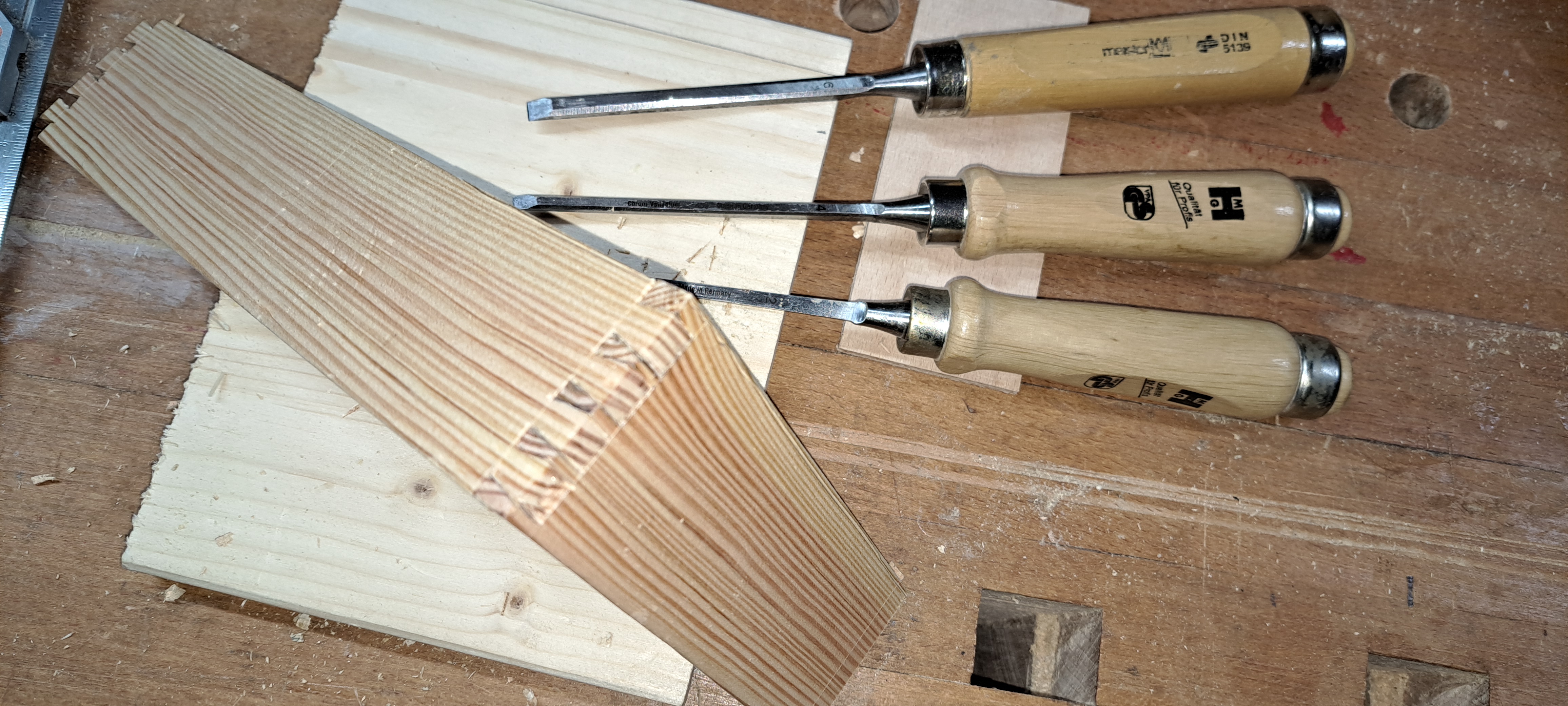

Auf die Zinkung bin ich echt ein wenig stolz, weil ich selten so feine Arbeite ausgeführe. Ich habe nach der deutschen Zinkenformel für die 5 cm hohen Leisten 4 Schwalben und 5 Zinken pro Ecke hergestellen müssen. Da konnte und nusste ich einen 2 mm Stechbeitel einsetzen.
Schon das Anzeichnen war für mich herausfordernd und ich dachte mir, eigentlich tun es auch 2 Schwalben und 3 Zinken. Aber ich hab mich durchgekämpft.

vielen Dank fürs Vorstellen! Die Zinkung sieht wirklich sehr filigran aus, Respekt!
Und bei dem Messerblock finde ich es 1. beeindruckend, wie gut Du den Platz damit ausgenutzt bekommst um möglichst viele Messer (gut erreichbar!) unterzubringen und 2. bin ich baff, wie viele Küchenmesser Du/ihr hast und hoffentlich auch benutzt... :)
Klasse gemacht!
