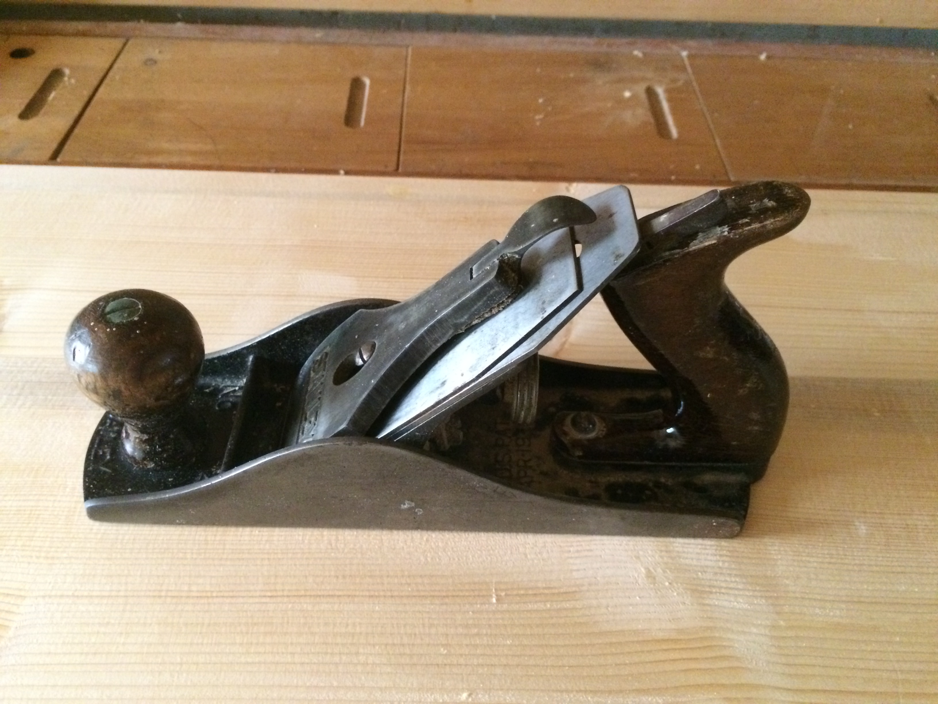

Hallo!

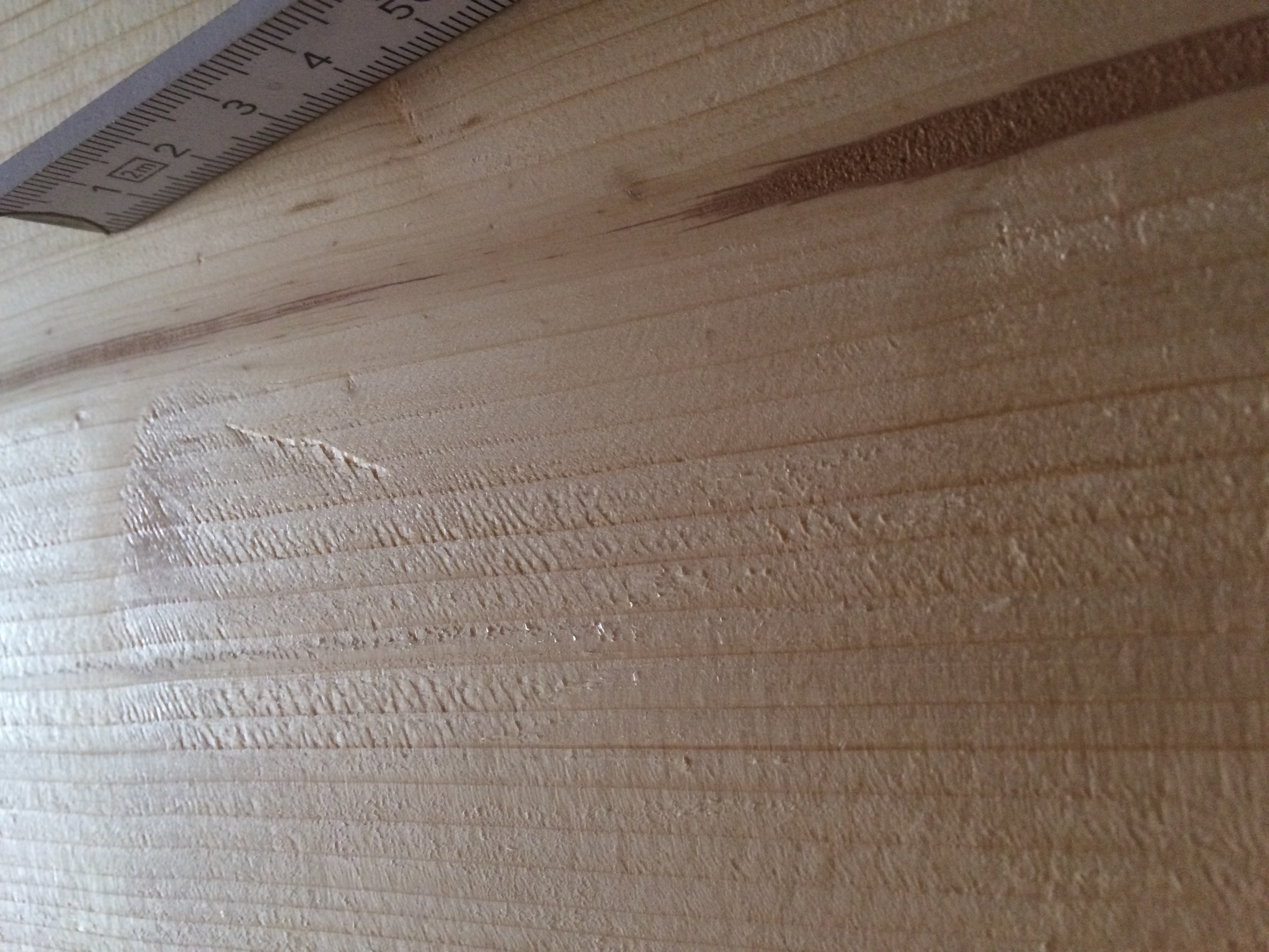

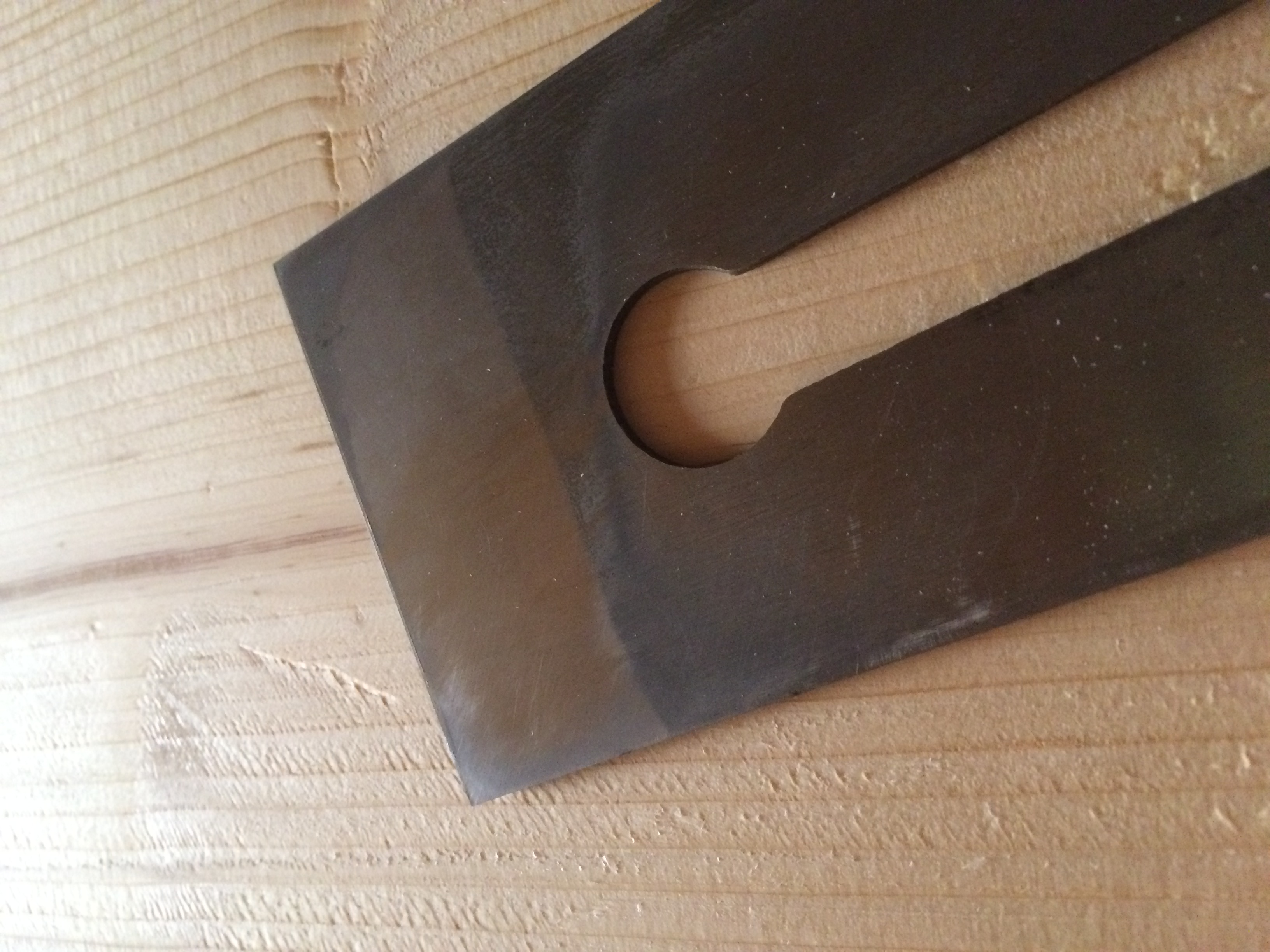

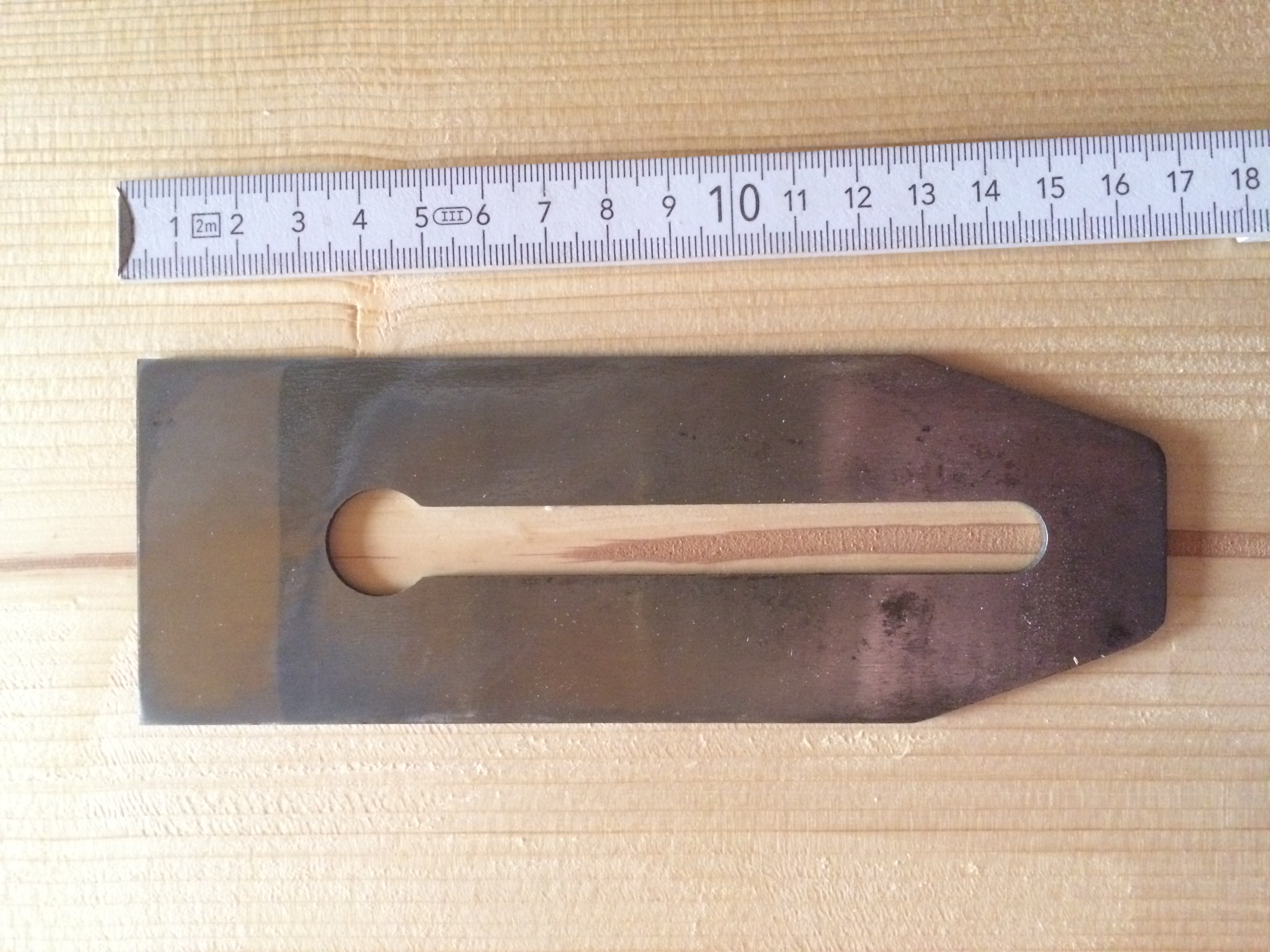

Ich hab nach langem meinen alten Stanley Bailey #4 1/2 wieder mal ausgegraben und paar Fichtenplatten damit geputzt. Vorher hab ich ihn frisch geschärft. Das Putzen hat wunderbar funktioniert und der Hobel hat sehr sehr gut geschnitten. Allerdings war nach ca. 4m² Fichte (mit ein paar Ästen) schluß.
Jetzt wollte ich mal fragen, ob es normal ist, daß man nach 4 m² Fichte schon wieder schärfen muß. Oder hat mein Stanley vielleicht ein schlechtes oder ausgeglühtes Eisen? Hab den gebraucht gekauft. Weiß also nicht, was vorher mit ihm passiert ist.

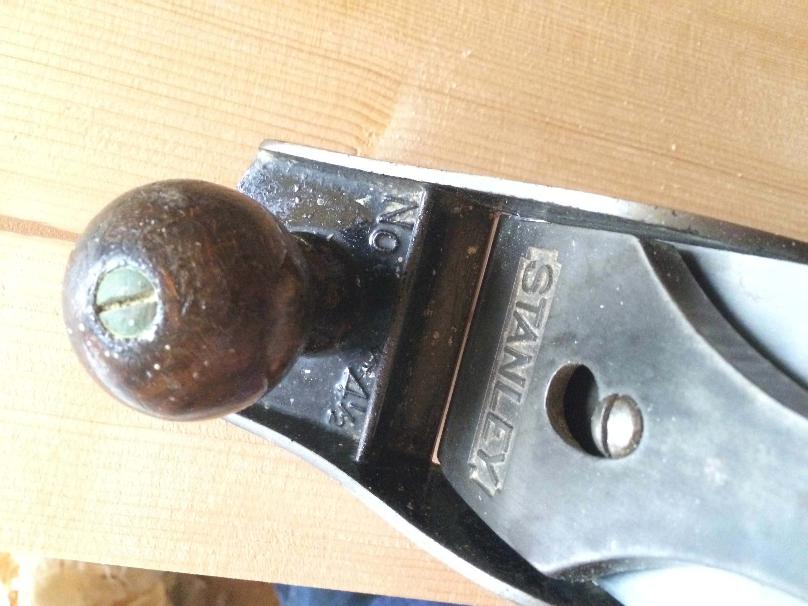

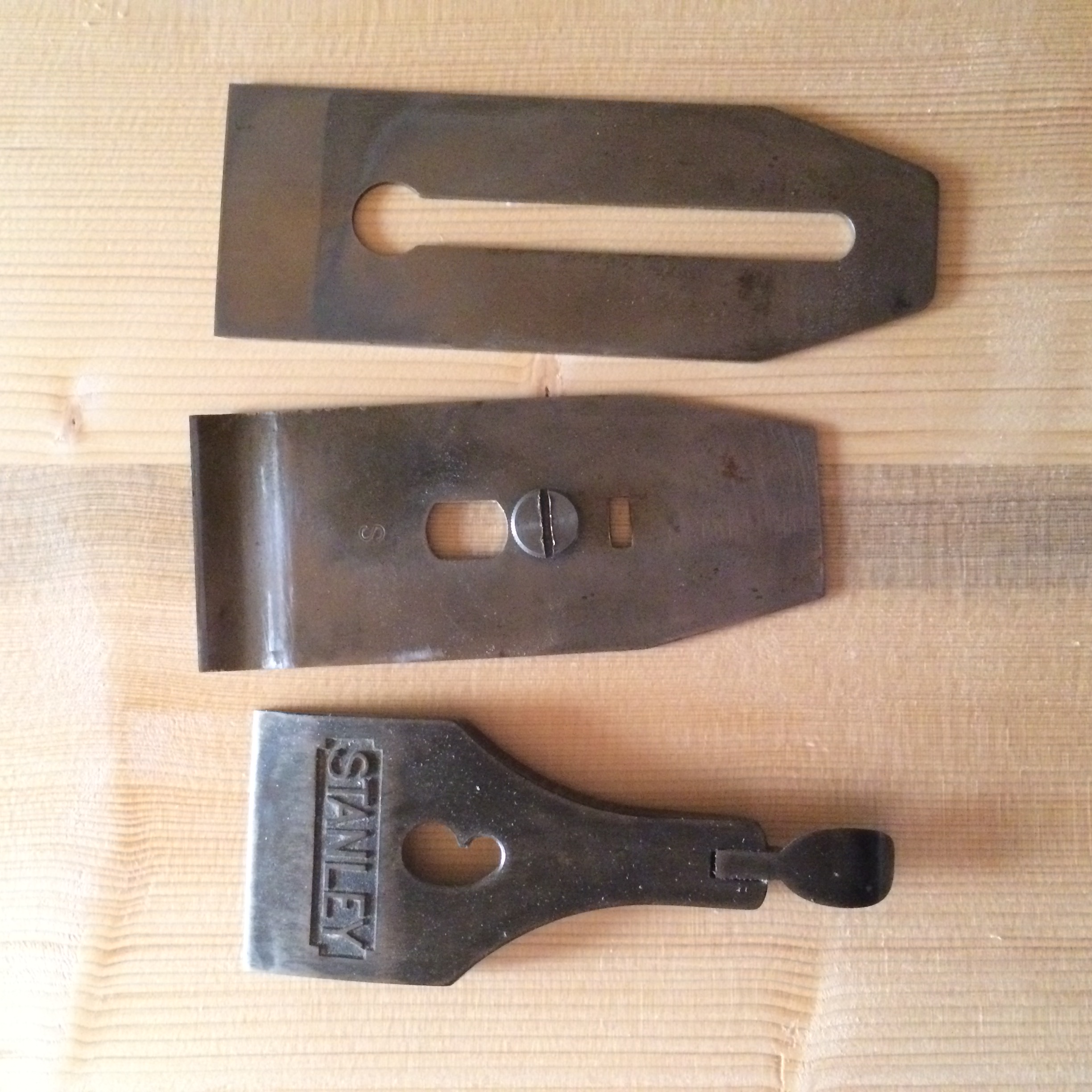

Hier ein paar Bilder vom Hobel und von der zuletzt nicht mehr schönen Fichten-Oberfläche:

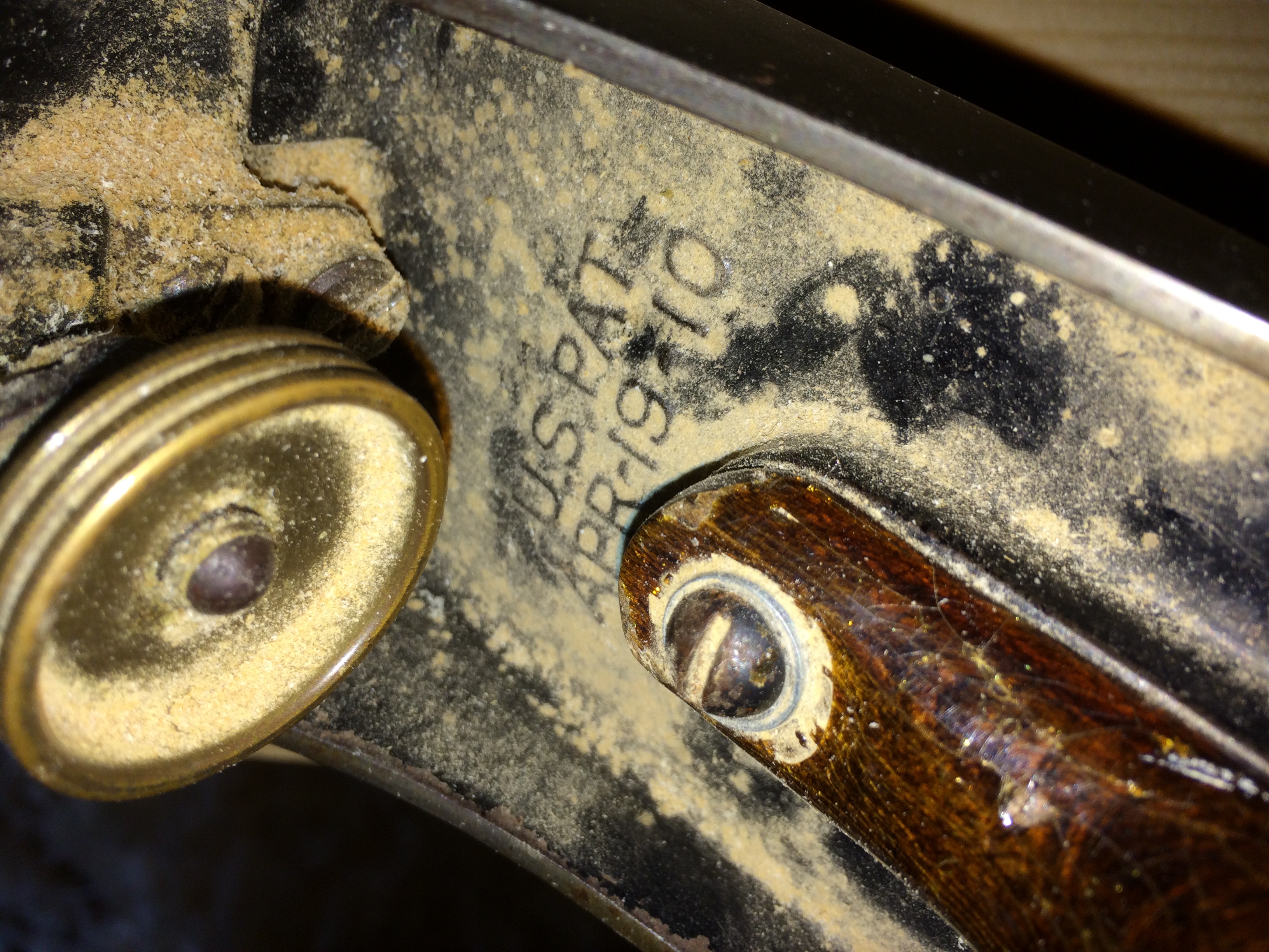

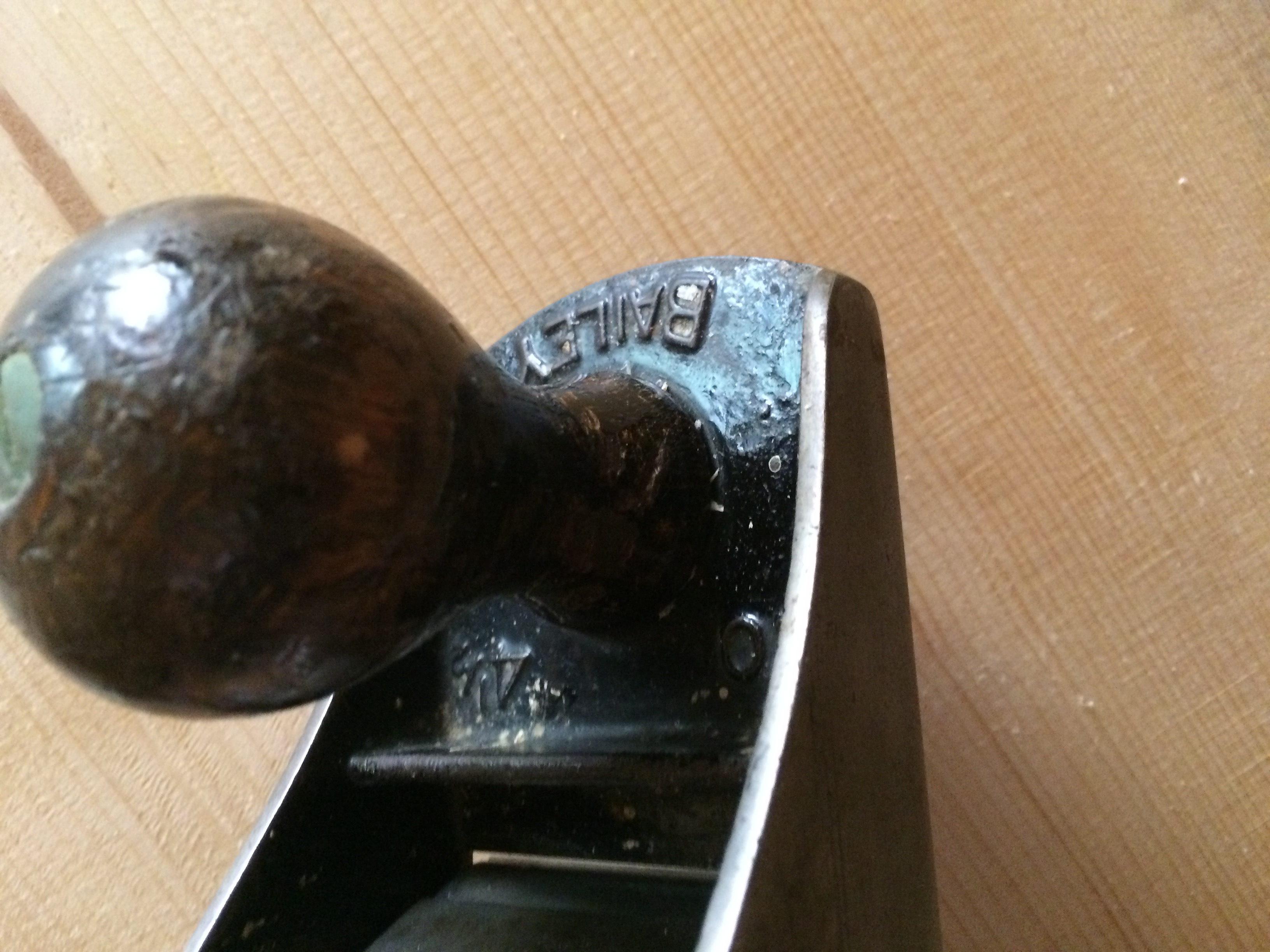

(Bei der Gelegenheit - kann jemand einschätzen, aus welcher Zeit der Hobel ist? Mich würde interessieren, ob es noch alte Stanley-Kataloge aus der Zeit gibt, aus der der Hobel stammt.)

Hallo Michl
Wegen der zeitlichen Einordnung schau doch mal hier.
https://onedrive.live.com/?redeem=aHR0c ... bb&o=OneUp
Alte Kataloge werden manchmal bei Ducotools.nl angeboten.
Die Eisen von Stanley fand ich nie so toll. Gibt dazu aber auch andere Meinungen.
Gruß Michael

Danke für die Datei zur zeitlichen Einordnung! Dann ist er wohl zwischen 1925 und 1928 gebaut worden.
Kann man denn bessere Eisen irgendwo kaufen, die in den Stanley 4 1/2 passen? Wenn ja, welche wären zu empfehlen?
Vielleicht gibts ja hier noch mehr Stanley-Nutzer. Wie oft müsst Ihr denn Eure Eisen nachschärfen?

Ich nochmal. 4qm finde ich jetzt aber gar nicht so schlecht. Wobei ich gar nicht weiß, wann ich das letzte Mal Fichte verputzt habe. Ich habe auch nie nachgemessen wieviel Fläche ich sauber hinbekomme, aber gefühlt, finde ich das in Ordnung. Ist ja auch von Holz zu Holz unterschiedlich. Wenn das Eisen nicht mehr die gewünschte Oberfläche erzeugt, wird es früh möglichst nachgeschärft. Je früher man das macht, um so schneller geht es auch. In deinem Fall hätte ich persönlich auch schon viel früher nachgeschärft. Sobald sich das Geräusch beim Hobeln ändert, es wird "dunkler", schärfe ich beim Putzen schon nach.
Gruß Michael
Beiträge: 5869
Re: Wie lange bleibt ein altes Stanley-Hobelmesser scharf?
Fichtenäste sind das harteste zu hobeln.

Ich hab zwar gerade keinen wirklich gemessenen Vergleich, aber ich hab den Eindruck, daß manche meiner alten Hobeleisen schon deutlich länger gehalten haben, als für 4m² Fichte. Deshalb wundere ich mich ein bissl über die Standzeit des Stanley-Eisens.

Meine Erfahrung mit Fichte ist nicht so gut. Als Student habe ich mir Fichten-Regalbretter aus dem Baumarkt geholt und war auch von meinen Hobeln enttäuscht, die waren relativ schnell wieder stumpf. Später habe ich dann besseres Holz verwendet und da hat das dann auch besser funktioniert. Allerdings sahen einige meiner Hobeleisen auch wirklich nicht toll aus und waren kaum in Form zu bekommen. Ich habe damals mit den Ron Hock Messern beim Hausherrn angefangen und auch teilweise die Spanbrecher ersetzt. Das empfand ich damals als Verbesserung, wobei ein Teil evtl. auf die größere Materialstärke entfällt.
Allerdings machen das von dir fotografierte Messer und der Spanbrecher einen sehr gepflegten Eindruck, nichts deutet auf Mißhandlung hin.
Meine Empfehlung wäre daher erstmal mit anderem Holz zu versuchen wie das Messer da standhält.
