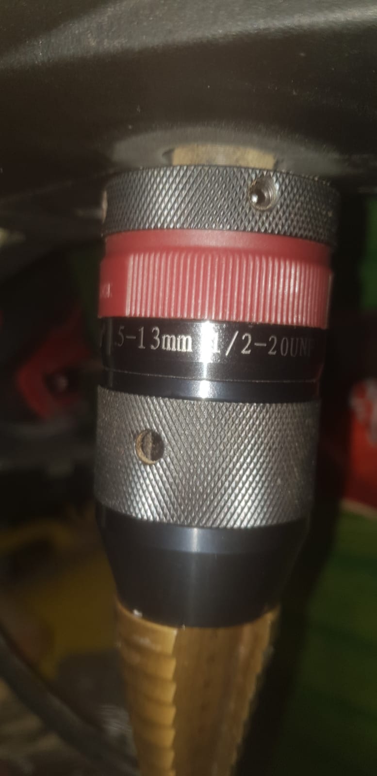

Hallo.
Ich wollte heute den Stufenbohrer entfernen, den ich einige Tage zuvor einsetzen konnte.
Aber es funktioniert nicht.
Es gab beim Bohren ein paar mal Blockierer, also evtl. zieht sich das Ding dann fester.
Oben auf dem roten Ring steht nach links "Lock", also habe ich in ein Loch des Bohrkopf einen Metallstab gesteckt, den Roten Ring festgehalten, und unten nach Links gedreht. Also oben nach rechts.
Es bewegt sich auch bis zu einem bestimmten Punkt, aber der Bohrer löst sich nicht.
Da wäre mir das System mit Schlüssel lieber, wenn ich es jetzt zersägen (?) muss :? .
Danke.

Hallo Tobias,
das Problem kenne ich auch. Zwei Wasserpumpenzangen lösen es, dann hast Du einen langen Hebel. Ggf. einen stabilen Lappen dazwischen damit das Bohrfutter keine Kratzer bekommt.

An welchen Stellen müsste ich denn angreifen?
Ich habe auch noch einen Ölfilter-Riemen-Schlüssel.
Der Motor blockiert ja leider nicht.

Du must das Bohrfutter, also vorne, packen und ich denke mal den roten Ring, mit dem Du normalerweise den Bohrer festspannst. Und dann natürlich so drehen, wie Du normal löst. Hat bei mir immer geklappt.

Ich habe eine Metabo - bei der ist der rote Ring für die Feststellung verantwortlich.
Ich würde die beiden kreuzweise geriffelten verdrehen, der längs geriffelte ist meiner Meinung nach für die Feststellung.
Am besten du schaust mal in die Betriebsanleitung, in welche Richtung der entsperrt werden muss - meist ist auf dem Ring auch ein Pfeil mit "Lock"drauf, damit man das erkennt. Zuerst entsperren, sonst geht da was kaputt.

Guuden,
In den Schlitz in der Spindel für den Austreibkeil einen selbigen stecken
oder einen möglichst großen Schraubenzieher o.Ä.. Den roten Ring nach links lösen,
die normale Handhabe nach rechts drehen, notfalls mit einem Kraftverstärker.
Ein Ölfilterschlüssel mit Lederband ist dazu eine feine Lösung, wenn er den kleinen durchmachen schafft.
Rechts bei der Handhabe ist die Richtung in der sich das Futter beim Bohren dreht.
Gut Holz!

Habe es oben mit einer Grippzange mit Küchenpapier gehalten, und unten mit einem Stab im Loch greifen können.
Letzteres geht aber nicht, wenn der Bohrer z.B. 13mm Durchmesser hat.
Dann ist hinter dem Loch kein Platz mehr.
