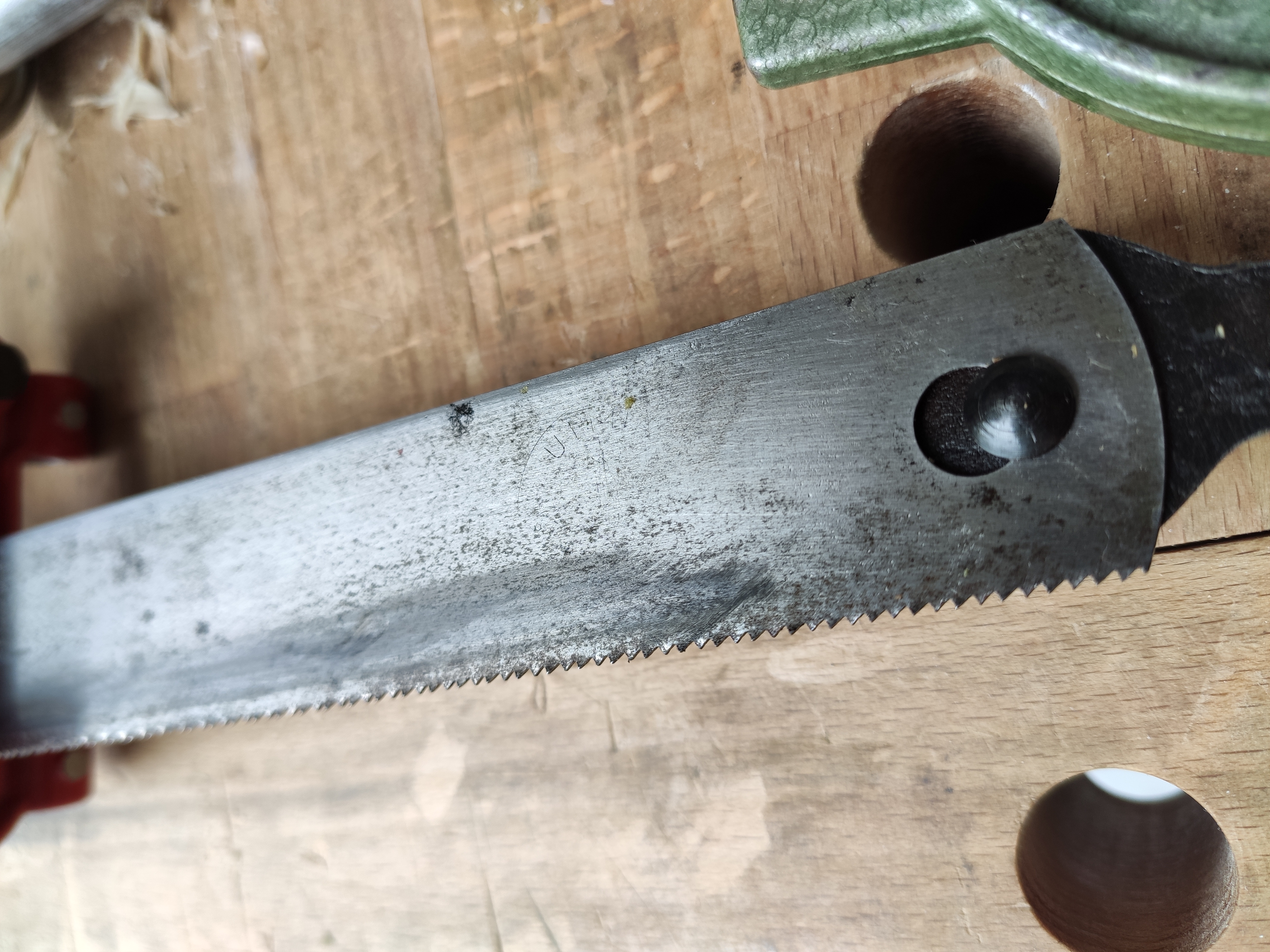

kürzlich habe ich eine Ulmia 348 Gehrungssäge in gutem Zustand ergattert. Lediglich das Sägeblatt ist wenig überraschend nicht mehr sehr scharf. Nun kostet ein neues 296G zwar nicht die Welt, aber bevor ich das alte Sägeblatt ersetze, würde ich es ganz gerne mal mit Schärfen versuchen und ein bisschen Erfahrung damit sammeln. Kann mich vielleicht jemand in die richtige Richtung schubsen, welche Feile (Zahnweite 1,75 mm; 14,732 TPI bzw. 5,8 per cm) hier die richtige wäre? Unter der Annahme, dass sich das Sägeblatt überhaupt schärfen lässt...
LG
Ben
Nachtrag: basierend auf den in der Beschreibung genannten Modellen und deren Eigenschaften/Zahnteilung würde ich auf diese Feile tippen. Liege ich da richtig?

genau du kannst die extra schmale sägefeile nehmen oder, und das würde ich machen, eine Nadellfeile.
liebe Grüße Pedder

wie Pedder schon schrieb würde meine Wahl auch die Nadelfeile sein. Dabei dann das Blatt auf crosscut feilen, da man ja meist quer zur Faser absetzt. Auch würde ich einen nicht zu groben Hieb für die Feile nehmen, da bei der kleinen Ulmia wohl eher feinere Schnitte gemacht werden.

In der Tat sehen mir die Zähne gerade sehr stark nach rip cut aus, da war ich ein bisschen verwundert. Schnitte in Kiefer werden am Ende entsprechend unsauber, bei Hartholz geht es noch. Da würde ich versuchen, etwas zu korrigieren.
Die aktuell kaufbaren Sägeblätter haben wohl gehärtete Zähne und sind nicht nachschärfbar. Kann ich davon ausgehen, dass dies bei meinem nicht so ist, schon alleine weil das Blatt im Bereich der Zähne nicht die für Härtung typische dunkle Verfärbung aufweist? Patina mal außen vor. ;)

die Ausgangsbezahnung von Unia Gestell Sägeblättern ist mit den englischen Begriffen rip und crosscut nicht vernünftig zu beschreiben. typischerweise haben die Zähne einen Rake von 15 bis 20 Grad und einen Fleam von 0°. die deutsche Bezeichnung ist schwach auf Stoß. ich verwende so eine Bezahlung bei ganz feinen Zähnen und nenne sie dann deutsches crosscut.
zum testen können wir auch die Zähne überhart sind, einfach an einer Stelle, die in den sägeprozess nicht eingebunden ist (vorn und hinten am Sägeblatt) mit einer normalen Feile testen. gibt es Spuren auf den Zähnen, kann man sie schärfen, gibt es Spuren auf der Feile, kann man die Säge in dem Zustand nicht schärfen. Man kann sie dann allerdings anlassen und dann schärfen.

die Zähne sind feilbar, gerade getestet. Dann gönne ich mir erstmal eine neue Feile anstatt des Sägeblatts. Danke für die Tipps! Ich werde berichten...

So, habe mir mal die Zeit genommen und das Sägeblatt mit der neuen Nadelfeile bearbeitet. Habe dabei einen 15° Winkel angepeilt, flacher ginge ja immer noch.
Mit dem Ergebnis bin ich sehr zufrieden, sie sägt jetzt deutlich schneller als etwa die Crosscut-Seite meiner Z-Saw-Ryoba, hinterlässt dafür aber ein weniger sauberes Schnittbild.

das Schnittbild einer Japansäge habe ich mit westlichen Sägen crosscut auch noch nicht hinbekommen. Vielleicht, wenn man die Schränkung radikal zurücknimmt auf wenige 1 / 100 mm...

ist aber auch nicht weiter wichtig. Für Verbindungen ist es voll in Ordnung und wenn es mal schön sein soll, putzt man halt noch ein bisschen drüber...
Ärgerlicher ist eher, dass die Säge nun ordentlich verzieht, wie ich gerade feststellen musste. Da war ich wohl zu ungleichmäßig am Werk. :/
