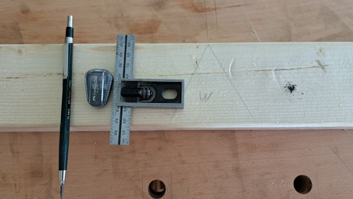

Ich glaube, das hier ist mein meistbenutztes Werkzeug:
Der 10cm Winkel von Starrett und der TK 4600 von Faber-Castell samt Spitzer.
Der kleine Winkel ist sehr genau, lässt sich auch auf den halben Millimeter gut ablesen und taugt für mehr Aufgaben, als man auf den ersten Blick meinen sollte.
Jahrelang habe ich mit der Reisnadel oder einem Messer angerissen. Inzwischen komme ich mit dem TK besser zurecht. Die Linien sind besser zu sehen - man wird ja nicht jünger - und ungünstiger Faserverlauf stört nicht die Linienführung.

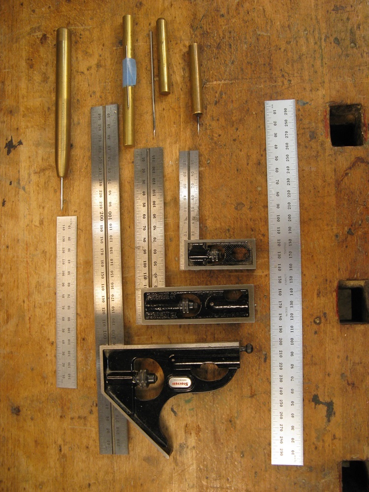

Werte Holzwerker,
nichts ist so beständug wie der Wandel. Wo wirtschaftliche Interessen bestehen, da wird auch am Material gespart. Dem sollte man sich immer mal wieder bewußt werden. Auch ist die Entwicklung neuer Techniken auch bei den Werkzeugen ein Aspekt. Zudem kommt, das Besser ist des Guten Feind.
Ich halte es mit den älteren Ausgaben. Zu Beginn meiner Holzpassion habe ich mich entsprechend austatten müssen. Da habe ich dann verschiedliche Erfahrungen gesammelt und durch die Kenntnisse der Fachleute in den entsprechenden Gesprächen von deren Stand partizipiert um dann die eigene Richtung zu entwickeln und zu verfolgen.
Dazu gehört auch Starrett. Meine Werkzeuge sind alle metrisch. Imperial brauche ich nicht, auch in mein Austausch mit meinen englischsprachigen Gesprächspartner verfolge ich die metrische Anwendung. ;)
In der Frage, ob man ein neues Linael für die Winkel verwenden kann hier ein wichtiger Hinweis - bei den Winkeln ist eine Seite genutet um die Klemmung mittels Feststeller machen zu können. Die Lineale haben diese Nutung nicht. Für den Ersatz würde ich mich direkt an Starrett wenden, dann bekommt man was man benötigt.

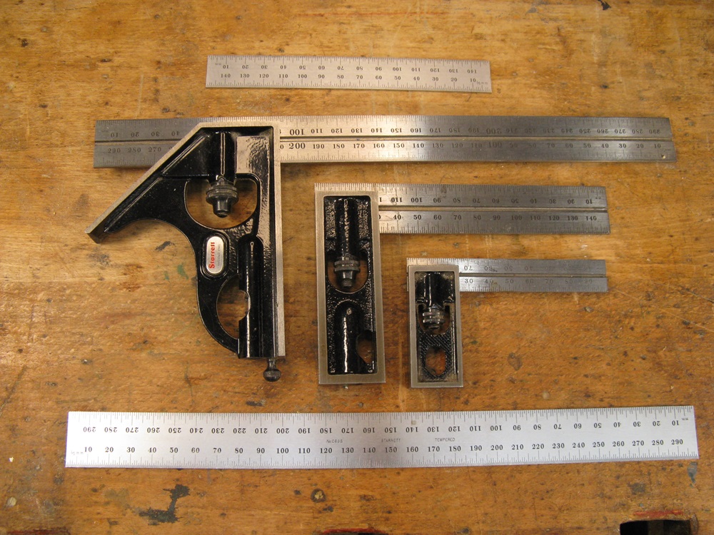

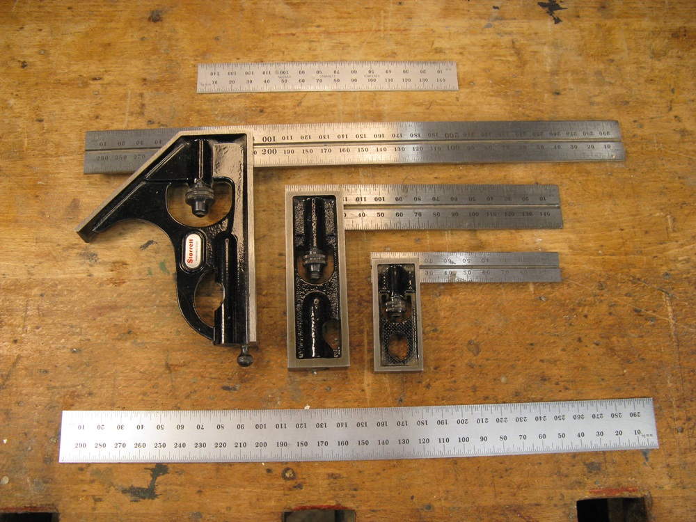

Zur Anschauung sellte ich mal meine Teile aus der täglichen Bearbeitung im Bild hier mit ein. Da auch das Thema anreissen aufkam, im letzten Bild sind einige Werkzeuge aus meiner eigenen Herstellung gezeigt. Nachdem ich auf der Lernkurve immer wieder Situationen erlebt habe, wo ich unzufrieden mit dem Ergebnis war, bin ich nun bei Reissnadeln aus Wolfram gelandet. Die müssen nicht mal dick sein. Derzeit teste ich eine 1,5mm Reissnadel mit der ich sehr gut zurechtkomme. Weniger Kraftaufwand feinere Linien. Wenn ich das Optimum gefunden habe wird die Form noch modifiziert nach dem Leitsatz Form folgt der Funktion.
Winkel und Lineal
Winkel und Lineal
IMG_7527 rdz.jpg (309.02 KiB) 32431 mal betrachtet
Lineal umseitig
Lineal umseitig
IMG_7528 rdz.jpg (306.6 KiB) 32431 mal betrachtet
Winkel Lineal Reissnadeln
IMG_7529 rdz.jpg (302.5 KiB) 32431 mal betrachtet

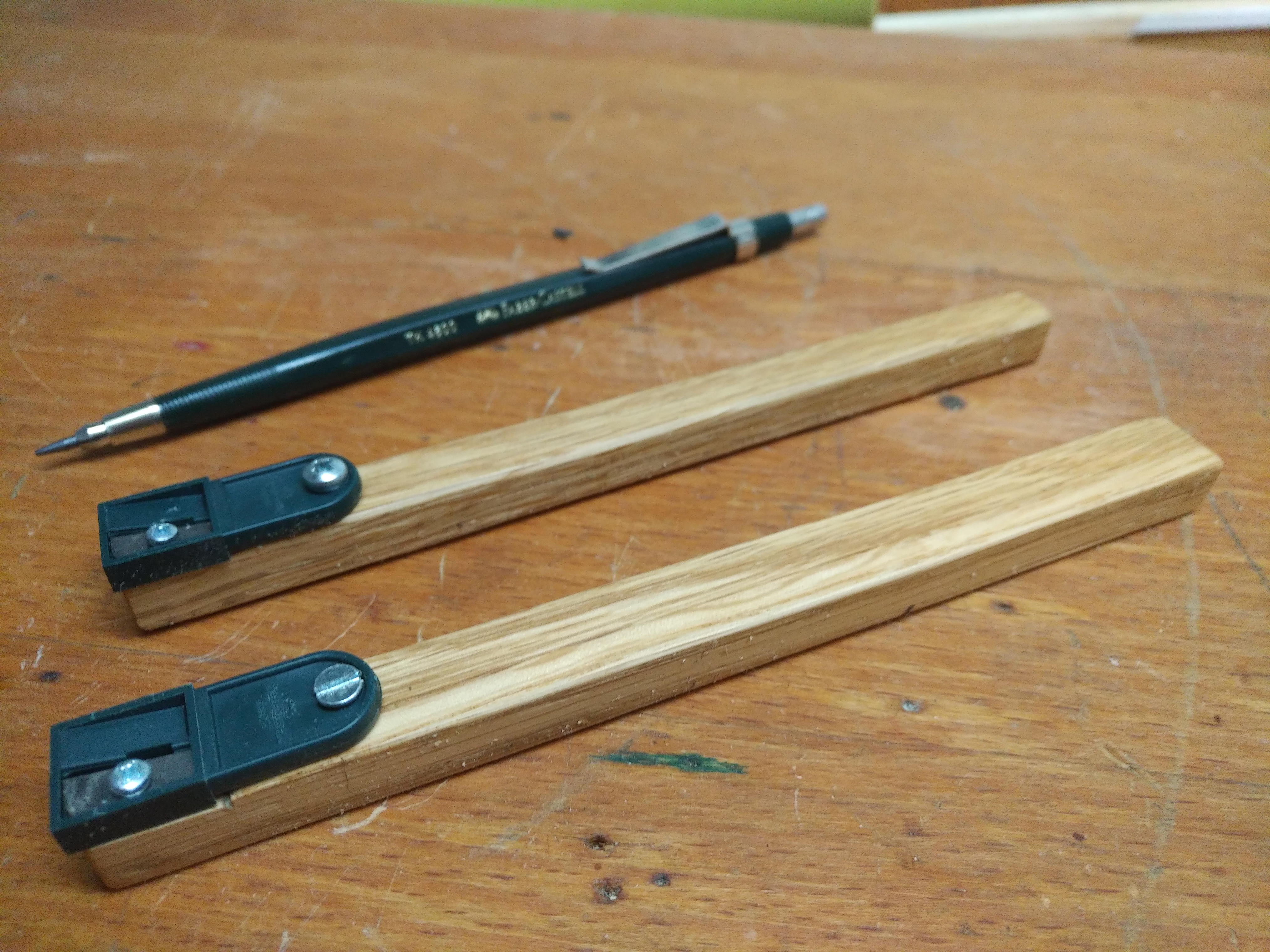

auf eure Anregungen hin habe ich mir nun auch einen Fallminenstift besorgt. Mich hat allerdings gestört, dass die Anspitzer so klein und fummelig sind. Also habe ich mir was überlegt, damit sie etwas griffiger sind und besser zu bedienen:
Vielleicht ist es ja eine Anregung für den ein oder anderen ;)
