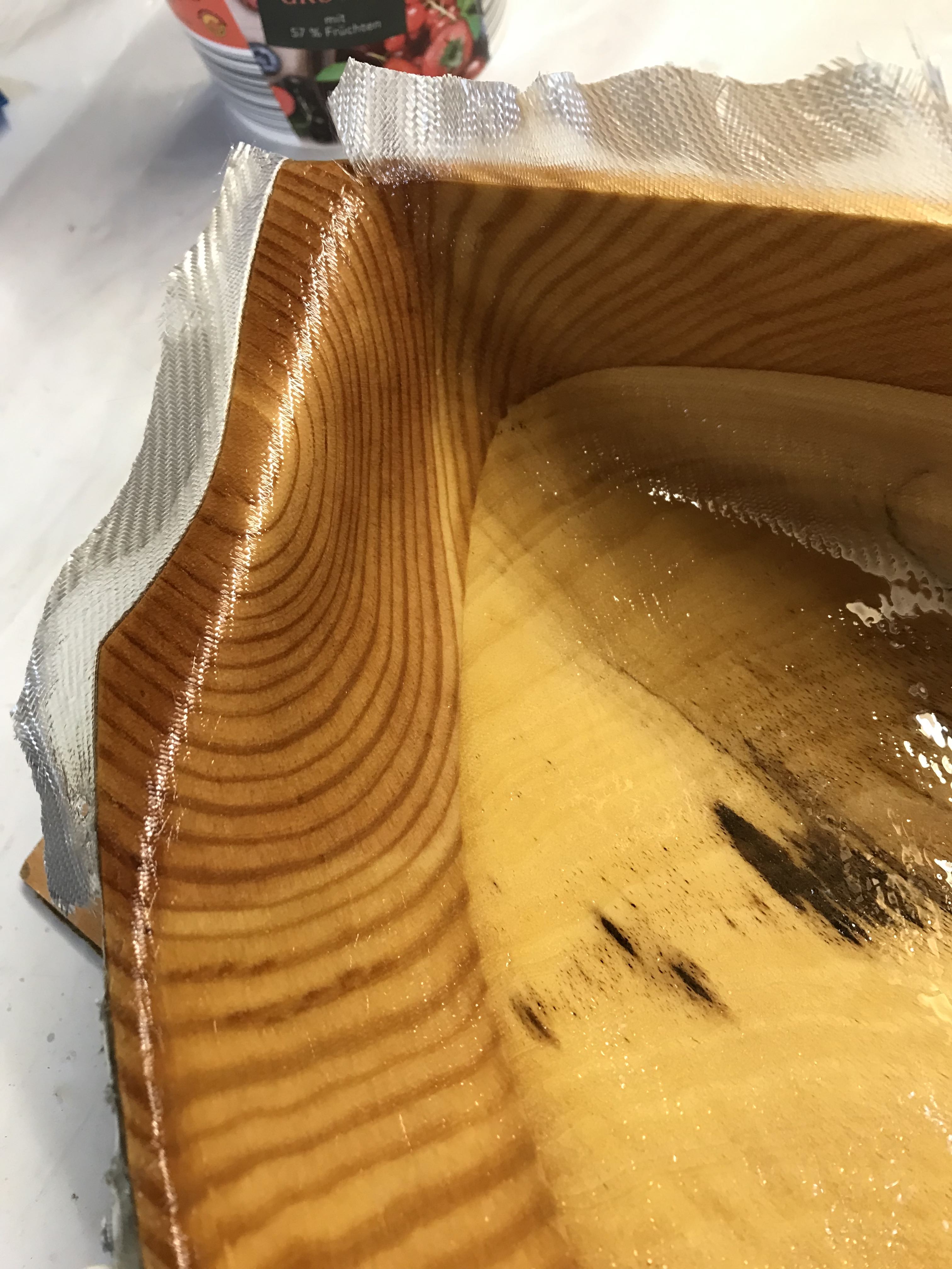

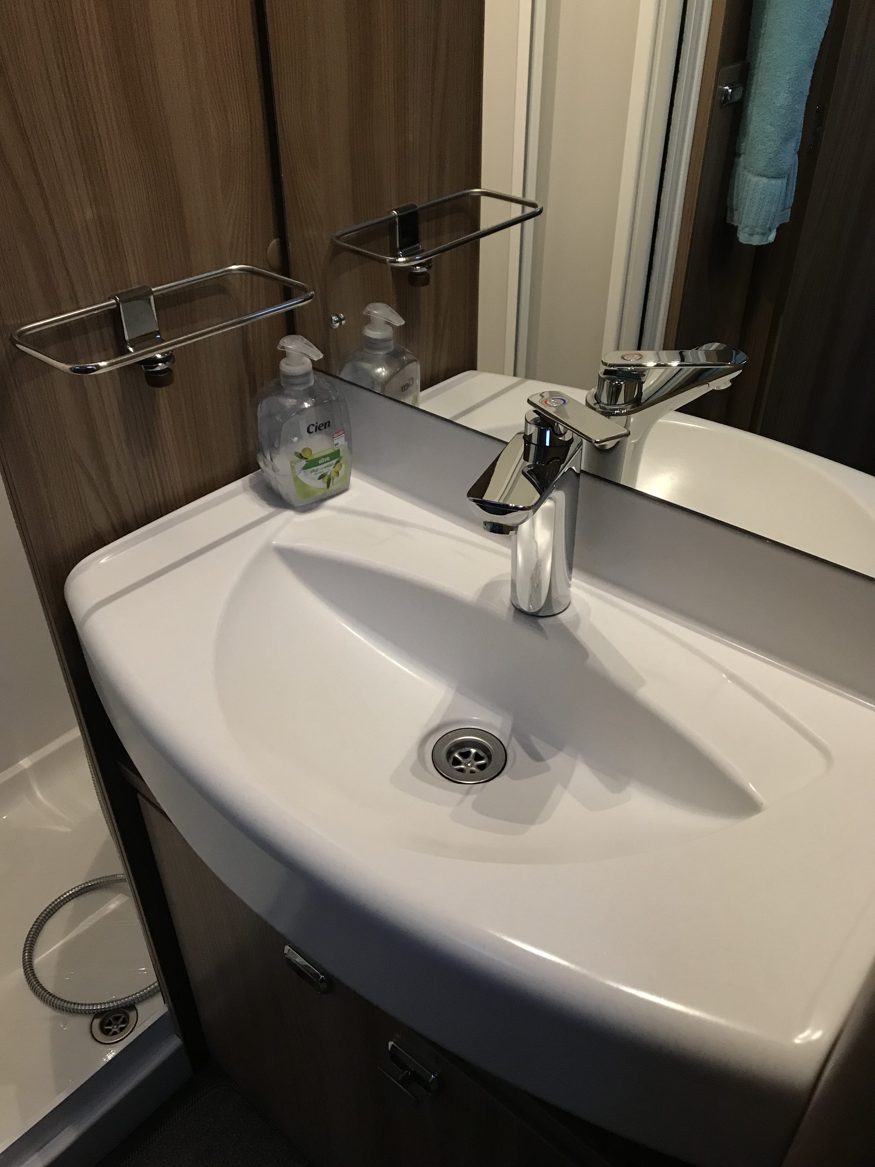

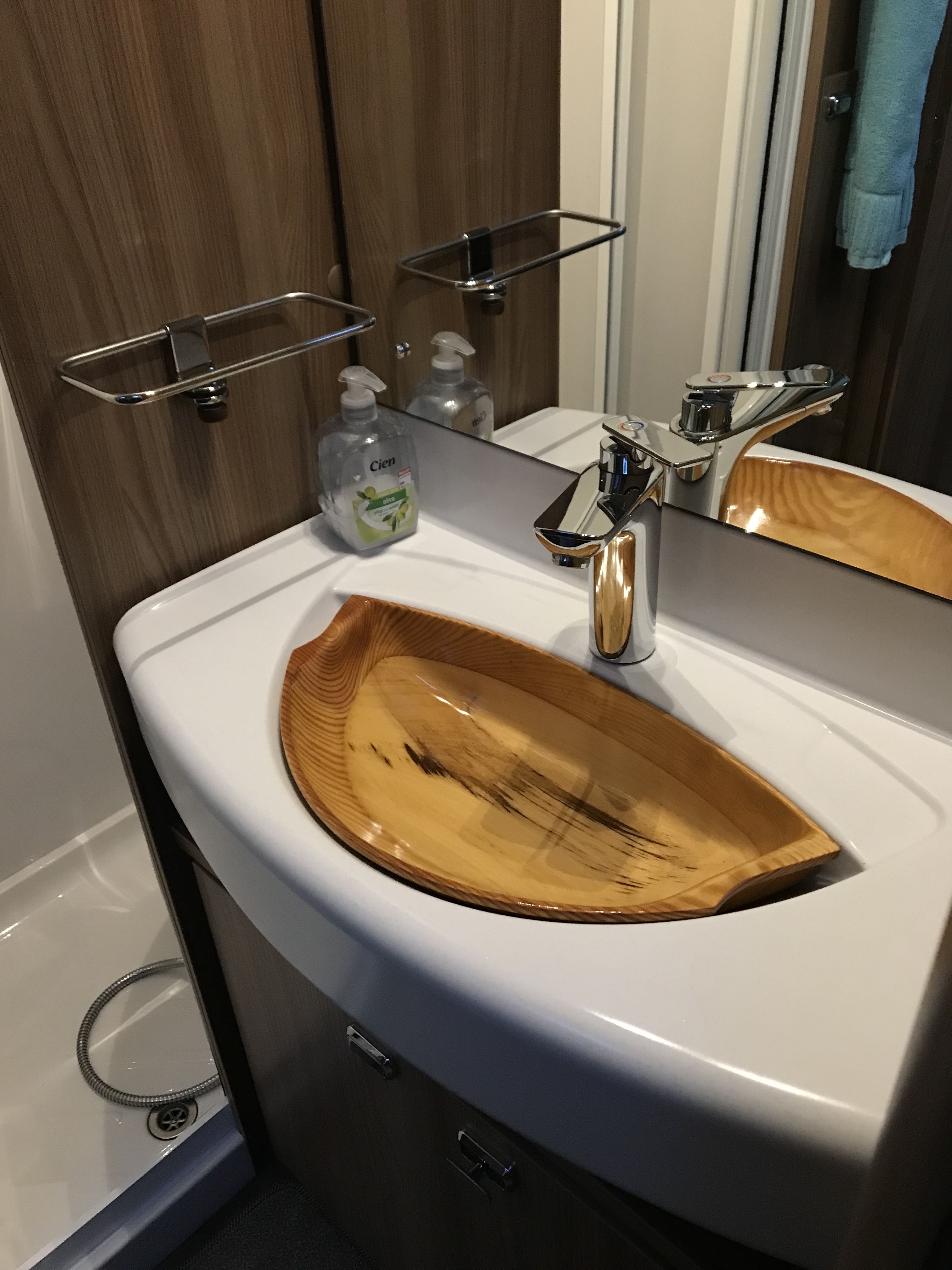

So kam ich auf die Idee, ein Waschbecken aus Holz anzufertigen, das genau in das im Wohnwagen vorhanden Waschbecken passt. Der Clou: das Holzwaschbecken hat keinen Abfluss. Es ist über die beiden Griffmulden herausnehmbar und wird in einen Eimer entleert, der im Wohnwagen steht und deshalb nicht einfrieren kann.

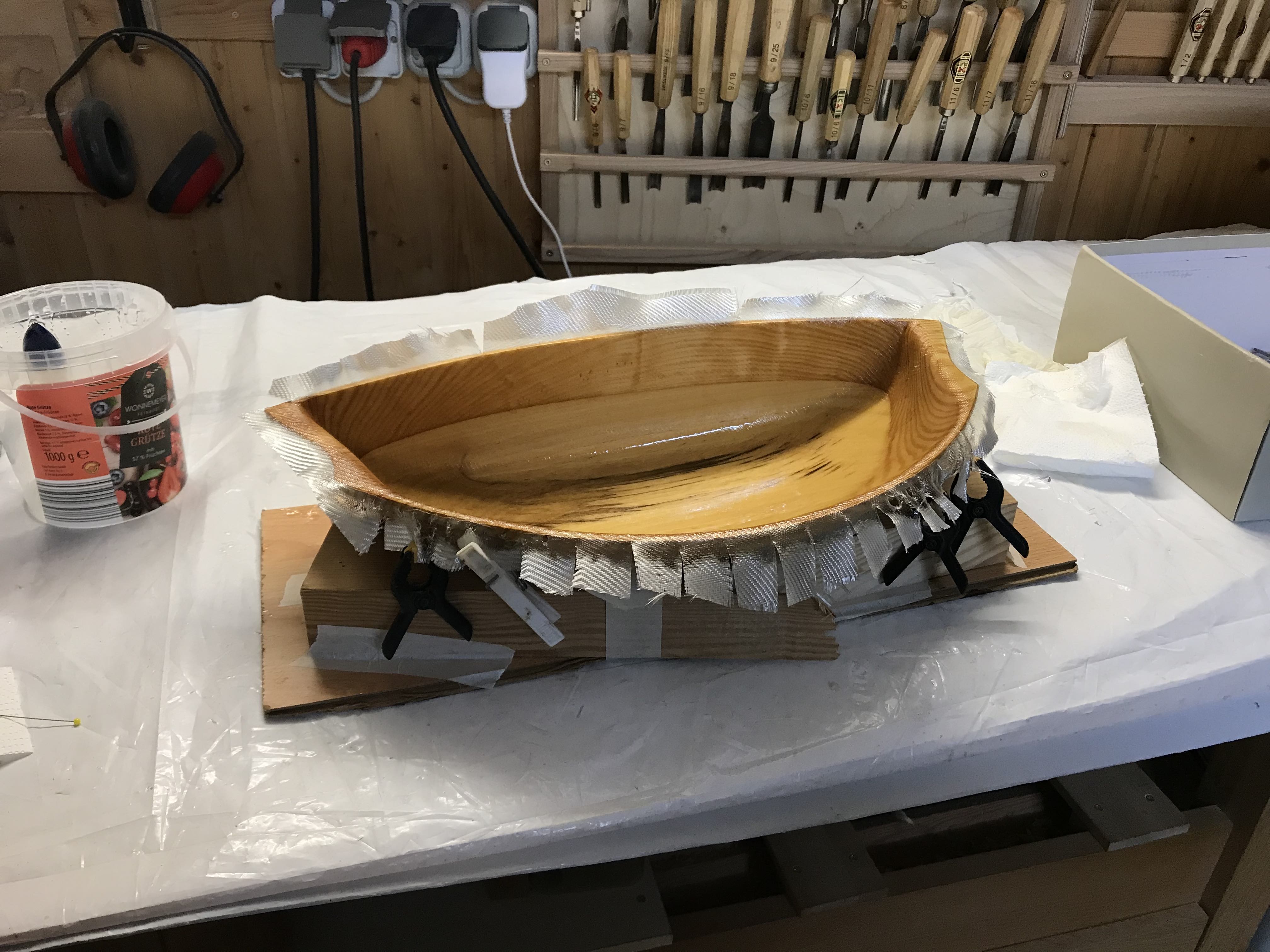

Das Becken wurde aus vollem Holz (aus zwei miteinander verleimten Holzarten) geschnitzt. Es hat eine Wandstärke von 6 - 7 mm. Innen und außen ist es mit Epoxidharz und eingearbeitetem Glasflies beschichtet (genau wie bei einem Kanu, das allerdings nicht aus vollem Holz, sondern in Leistenbauweise gebaut wird). Danach: 4 Schichten Bootslack innen und außen.
Nun aber genug der Worte, denn Bilder sagen manchmal mehr.
Hier sieht man die Harzerei und das Glasflies auf der Innenseite (nach dem Aushärten wird der Überstand abgeschnitten):
Detailansicht:
Die Einbausituation: das Waschbecken im Bad im Wohnwagen:
So sieht es beim Wintercamping aus:

Wie hab ich das eingepasst? Ja, genau so, wie du, Friedrich, es schon vermutet hast. Als Erstes habe ich mir aber zwei Pappschablonen gemacht, eine in Längsrichtung, und eine in Querrichtung. Bei der Pappe kann man immer was wegschneiden, bis die Krümmung ins Becken passt. Mit Hilfe der beiden Schablonen habe ich die grobe Form (außen) angelegt. Die Feinarbeit wurde mit Kohlepapier gemacht: Ein Blatt Kohlepapier (Durchschlagpapier aus der guten alten Schreibmaschinenzeit) ins Waschbecken legen, die Holzschale drauflegen und das Kohlepapier unter der Schale langsam rausziehen. Alle Stellen, die schwarze Markierungen zeigen, wegschnitzen (bzw. wenn die endgültige Form nahezu erreicht ist, wegschleifen). Ja, und immer wieder zwischen Wohnwagen und Werkstatt hin und her laufen. Der Weg ist bei mir aber nicht weit. Man braucht etwas Geduld, und läuft lieber einmal mehr als einmal zu wenig, aber dann passt es auch. Erst außen passend machen, dann innen aushöhlen - nicht umgekehrt.
Und nun zur Wandstärke: Mit dem Dechsel wird das Grobe ausgehauen, mit diversen Hohleisen die nächste Stufe. Wenn - gefühlt - das Meiste raus ist, wird gemessen. Dafür habe ich tatsächlich einen zangenförmigen Taster mit Messuhr. Es geht auch mit einer selbstgebauten 8, die aus zwei s-förmigen Holz- oder Metall-Bögen besteht (Drehpunkt in der Mitte der 8). So habe ich die Wandstärke von Schalen gemessen, als ich noch keinen Taster hatte. Die Messergebnisse mit Bleistift direkt auf die Oberfläche schreiben. Sie liegen nach dem groben Schnitzen noch bis zu 10, 15 oder sogar 20 mm auseinander. Nun beginnt die Vertiefung der Schale bis auf die Sollstärke. Dafür nehme ich ein schmales, stark gebogenes Hohleisen, sagen wir, Stich 10 oder Stich 11. Damit lege ich eine Furche ins Holz (vom Rand der Schale runter bis zur tiefsten Stelle der Schale). In der Furche wird die Wandstärke wieder gemessen (geht mit dem Taster viel besser als mit der 8, denn den Taster kann man durch die Furche ziehen und dabei sofort die Wandstärke ablesen). Dort, wo die Sollwandstärke erreicht wurde, wird sie mit einem Bleistiftstrich gekennzeichnet. Die übrigen Stellen der Furche werden mit dem schmalen Hohleisen weiter vertieft, bis auch hier die Sollstärke erreicht ist. Wenn der Bleistiftstrich durch die ganze Länge der Furche geht, ist überall in der Furche die Sollwandstärke erreicht. Auf diese Weise lege ich sternförmig weitere Furchen an und erreiche in allen Furchen die Sollwandstärke. Nun sehe ich sehr genau, wieviel neben den Furchen noch weggeschnitzt werden muss.
Ob der Bootslack gereicht hätte? Ich weiß es nicht. Darüber habe ich aber auch nicht nachgedacht, denn ich hatte vom Kanubau noch genug Epoxidharz und auch Glasvlies übrig. Da mein Kanu perfekt wasserdicht ist, habe ich die "Schüssel" mit der bewährten Epoxidharz-Glasfaser-Technik "abgedichtet".
Habe ich damit eure Fragen einigermaßen hinreichend beantwortet? Wenn ihr noch Fragen habt oder noch was zu diesem Projekt wissen wollt - gerne.
