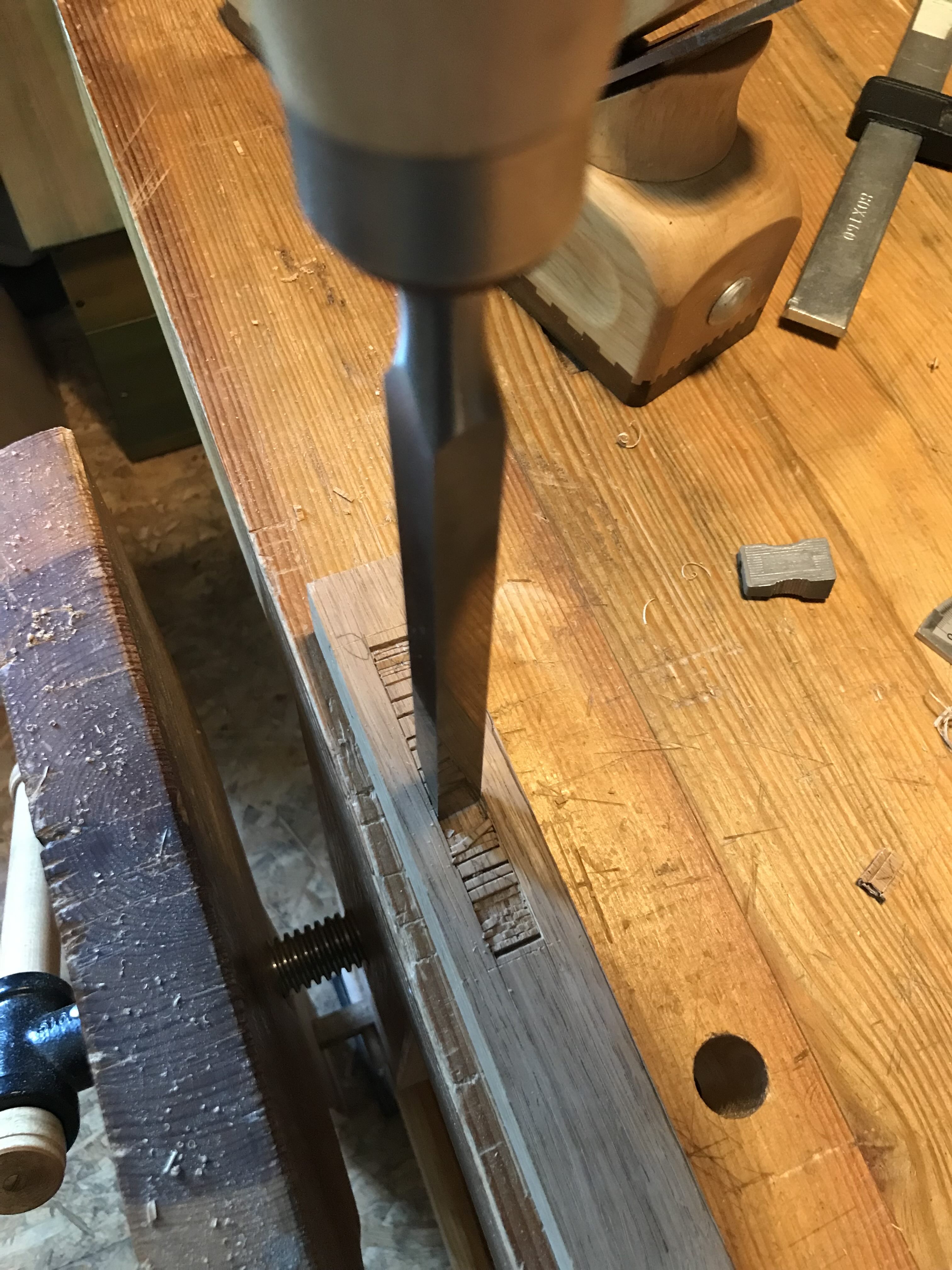

Stemmen der Zapfenlöcher in die Beine.

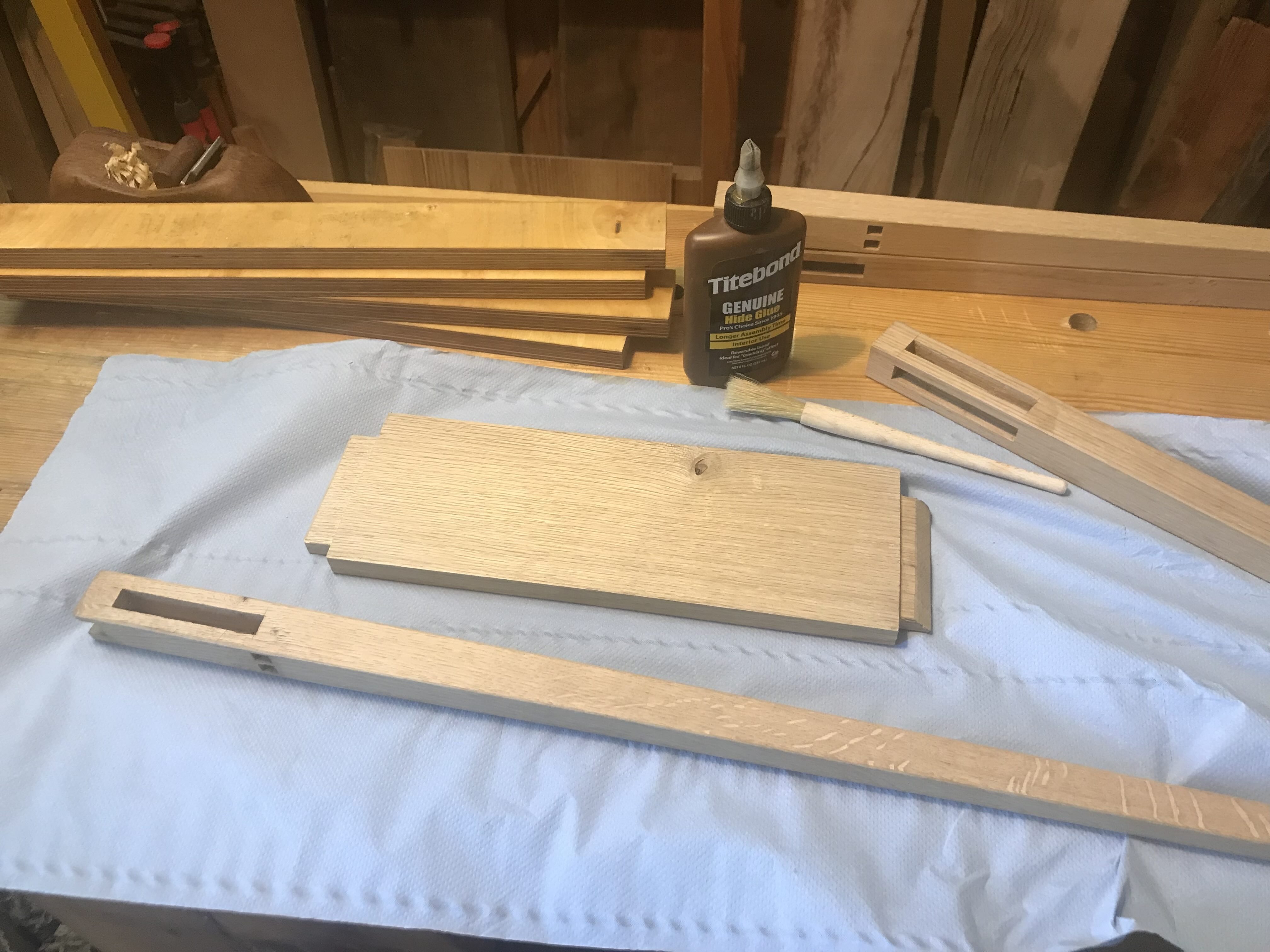

Das wars auch schon mit dem groben Zeug. Vom Anfertigen der Zapfen habe ich keine Bilder. Unten die fertigen Teile kurz vor dem Verleimen. Die Beine sind ziemlich spitz zulaufend und haben unten einen Querschnitt von 20 mm. Das ist wirklich dünn, sieht aber klasse aus und ist bei Eiche im Alltag überhaupt kein Problem.

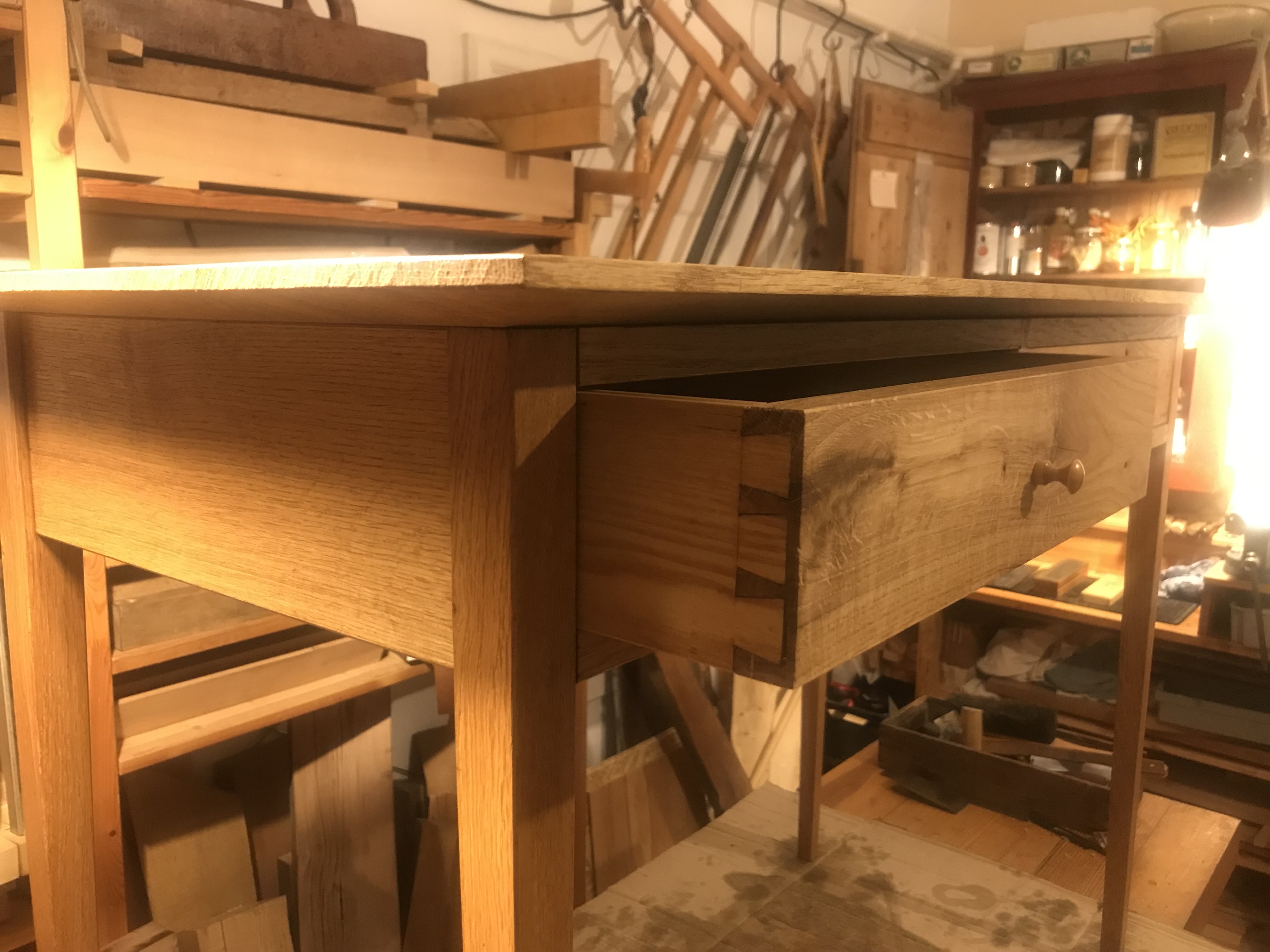

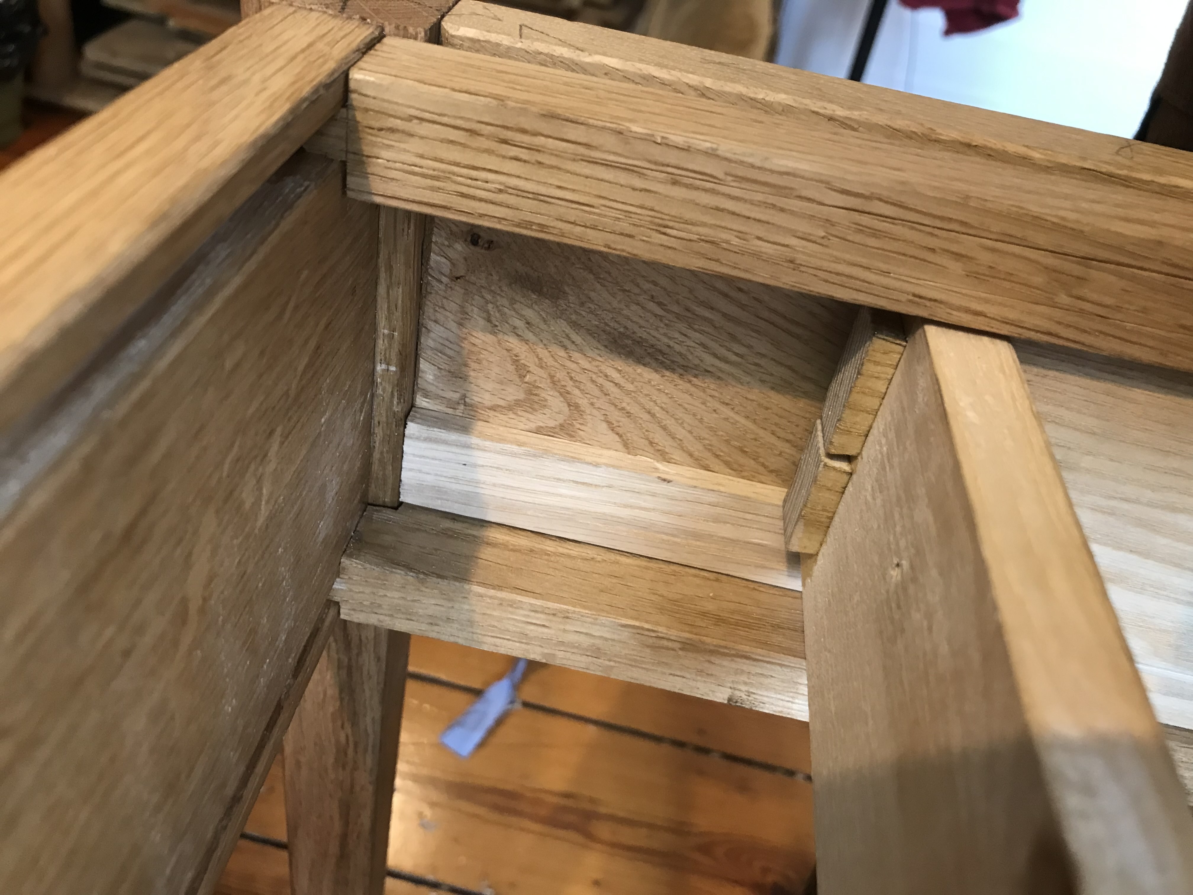

Eine Schublade wird auf Passung geprüft. Für die hintere Zarge habe ich alte Eschen-Täfelung wiederverwendet, daher die Löcher. Bei normalem Gebrauch sieht man die sowieso nicht.
Test Schublade.jpg (912.91 KiB) 8559 mal betrachtet

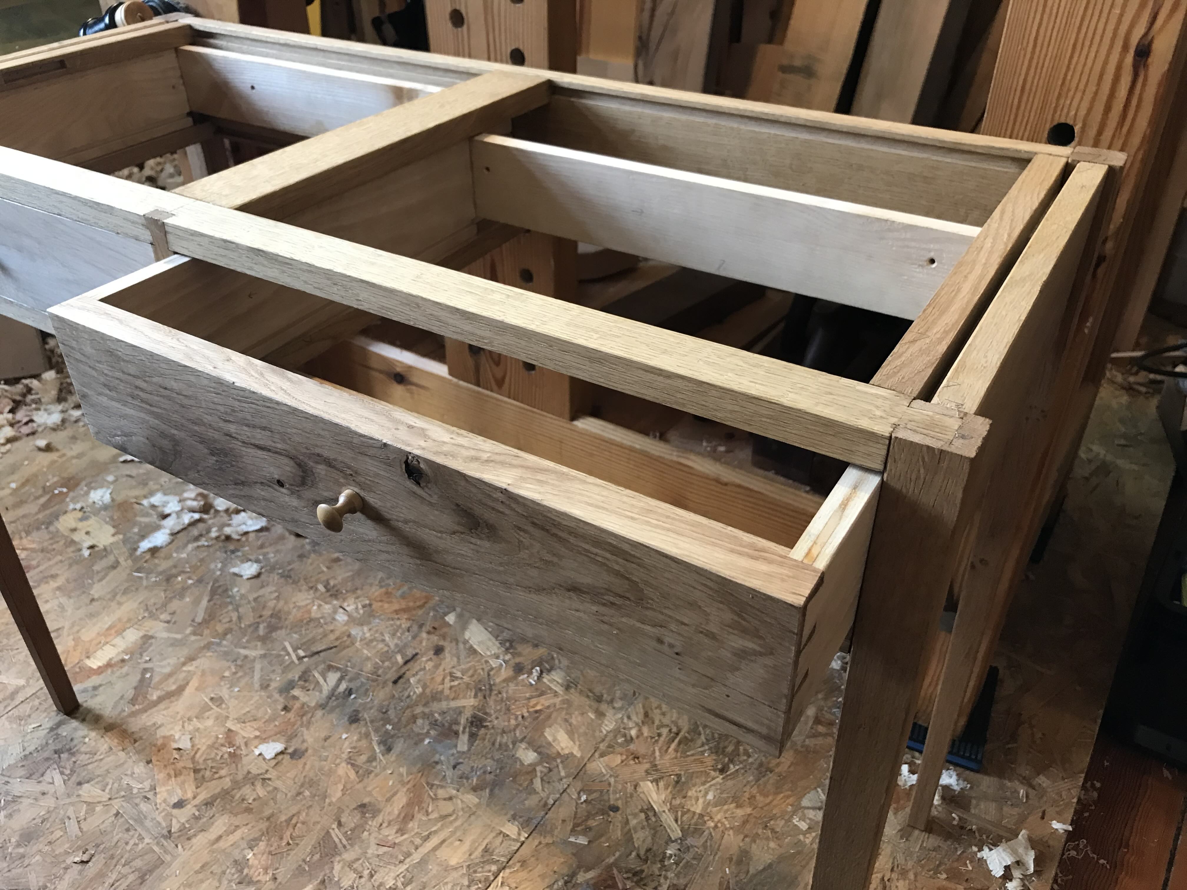

Anpassen der Streifleiste.
Detail Streifleiste.jpg (1.2 MiB) 8559 mal betrachtet
Schubladendetail. Die Knöpfe habe ich mangels eigener Drechselbank zugekauft.
Detail Schublade.jpg (1.85 MiB) 8559 mal betrachtet

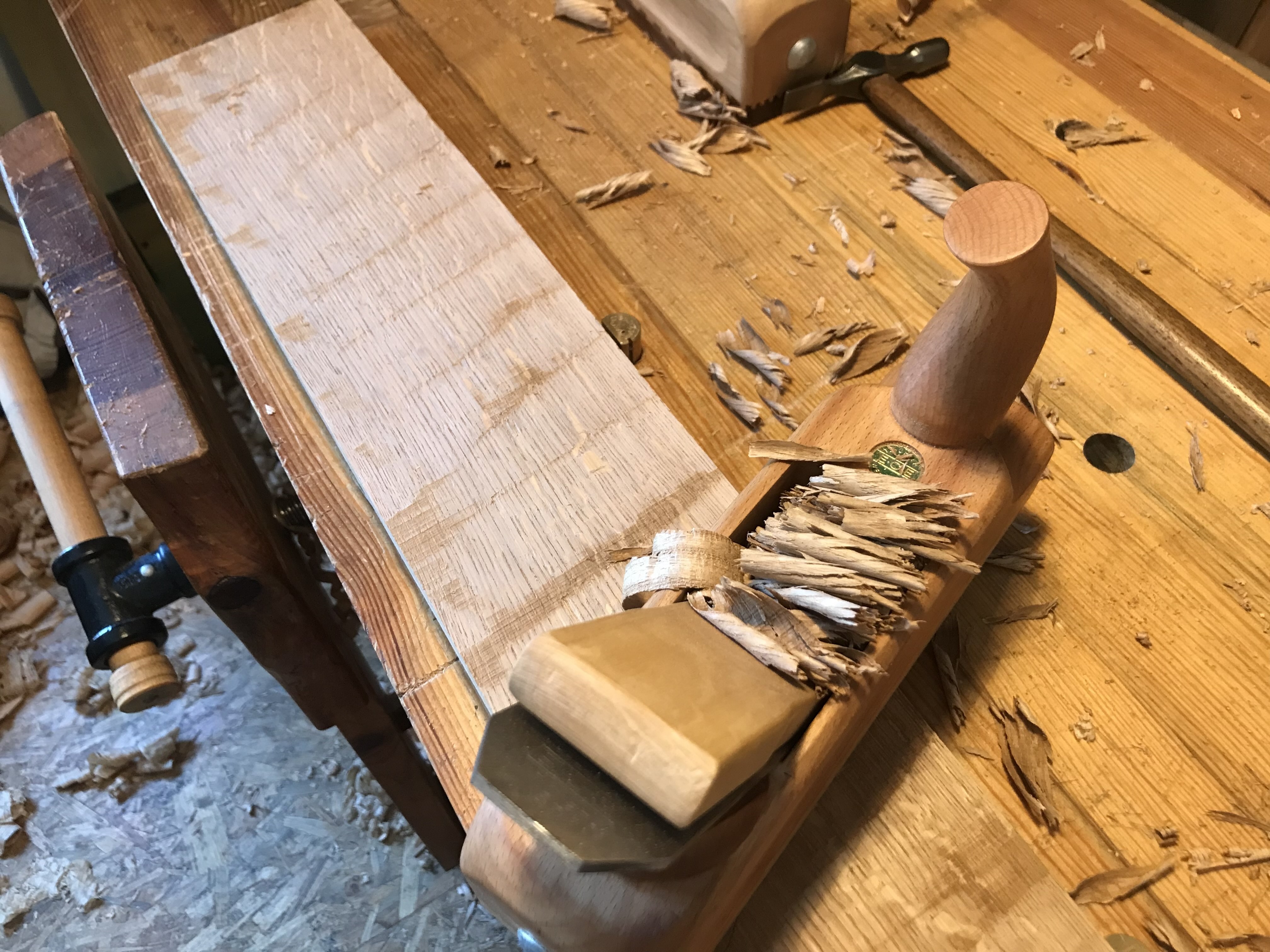

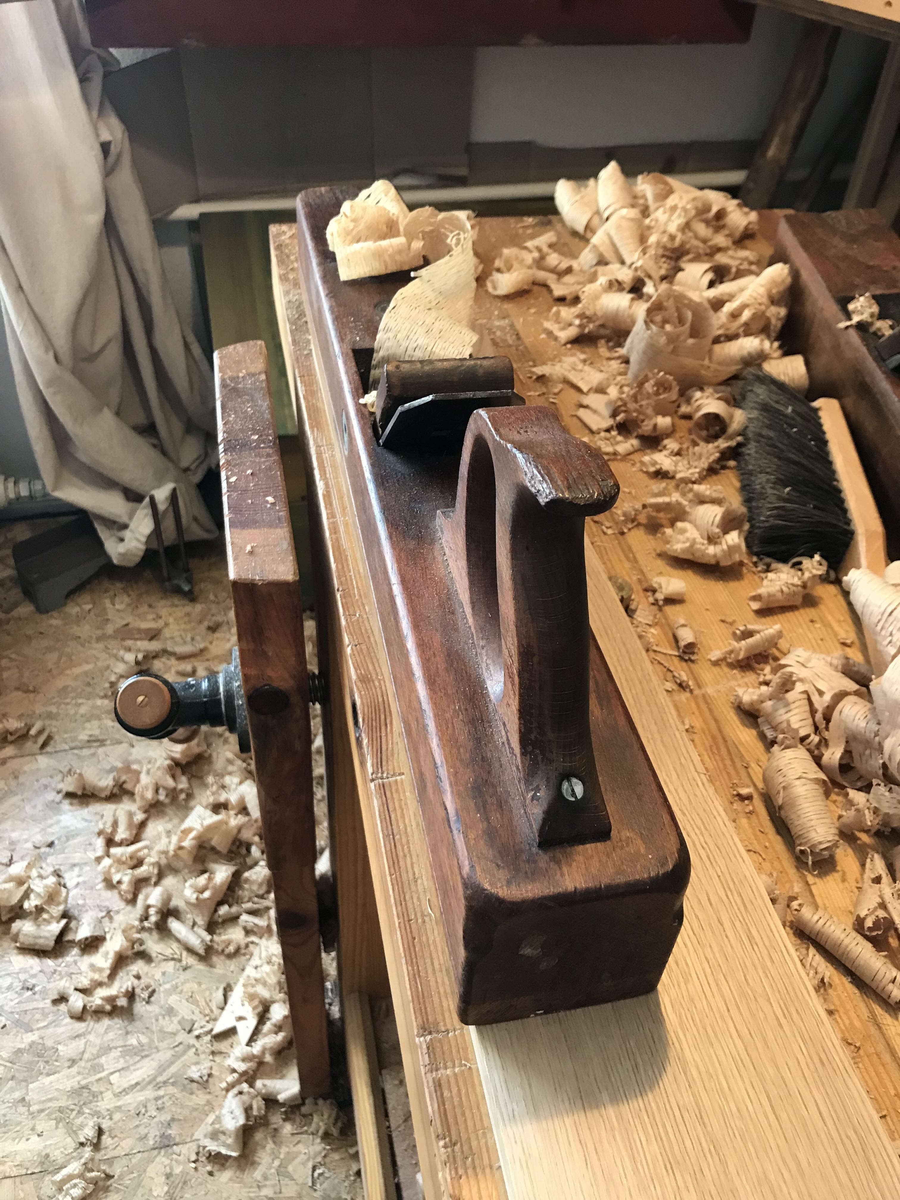

Die Tischplatte. Das saubere Verputzen von relativ großen, verleimten Platten mit teils wechselnder Faserrichtung ist immer noch der Endgegner… Ich nutze abwechselnd einen alten Ulmia-Reformputzhobel mit Schraubkeil und ohne Feineinstellung, einen „normalen“ ECE-Putzhobel mit Vintage-Eisen von Otto Kneisel (eines meiner besten Eisen) oder meinen selbstgebauten Krenov mit 50° und Hock-Eisen.

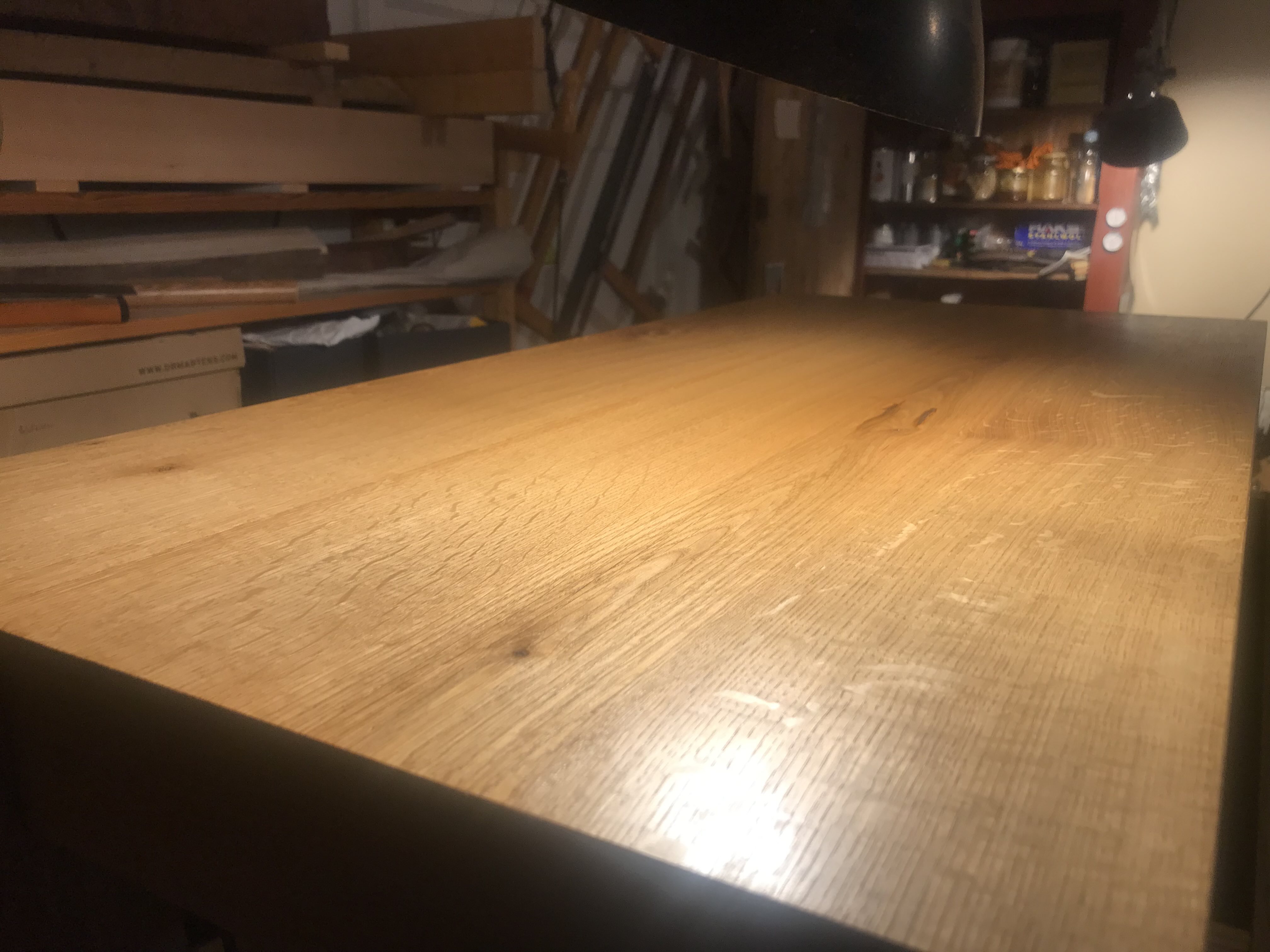

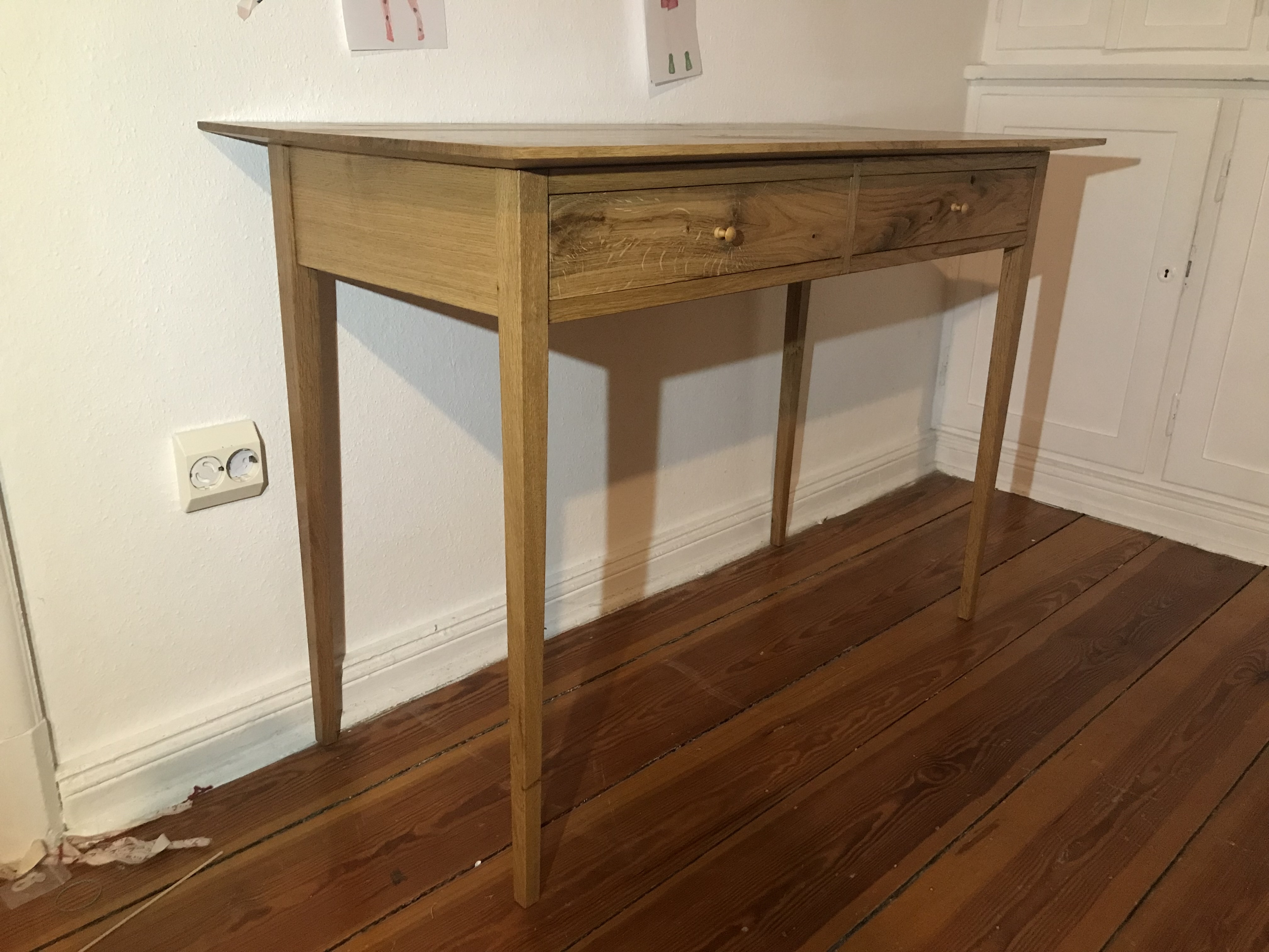

Der fertig verleimte und geölte Tisch an seinem Platz. Die Schubladenfronten sind aus einem Brett und mit auffälliger Maserung. Ich mag sowas, auch wenn es vielleicht nicht ganz stilecht ist.
Am Ort.jpg (2.11 MiB) 8559 mal betrachtet

Sehr interessant finde ich die Anordnung der Verbindungen.
Du hast ja an der Vorderseite keine Zarge sondern nur Leisten.
Die versteifen den Tisch sicherlich nicht so gut wie die Zarge an der Rückseite, anscheinend aber wohl ausreichend genug.
Warum hast du bei den unteren Leisten zwei kleine Zapfenlöcher gemacht und nicht ein etwas größeres?
Wäre ja viel einfacher.
Bringt das soviel an Stabilität?

Zu den Zapfen: Die beiden Zapfen haben zwei Vorteile. Erstens wird die Verleimfläche größer und zweitens ist das Holz des jeweiligen Beines schon durch den langen Zapfen für die Seitenzargen geschwächt. Ich hab mir davon mehr Stabilität erhofft. Die Traversen sind ja durch eine kurze Schwalbenschwanzleiste in der Mitte verbunden und dahinter ist die mittlere Laufleiste eingezapft und dadurch mit der rückseitigen Zarge verbunden. Die gibt zusätzlich Stabilität. Es reicht für einen Kinderschreibtisch auf jeden Fall aus.
Insgesamt bin ich überrascht wie stabil das Gestell trotz der filigranen Abmessungen tatsächlich ist. In Kiefer oder Fichte würde ich mich das vielleicht nicht trauen, aber Eiche macht das.
Die Beine sind oben 35 mm unten 20 mm. Die Zargen sind 12 cm hoch und 18 mm dick mit 10 mm Zapfen eingezapft.
Die Platte misst 50 x 104 cm und die Höhe bis Plattenoberkante sind 74 cm.

Besonders gefällt mir aber die sehr dezente und unaufdringliche aber dennoch sehr wirksame Schweizer Kante an der Tischplatte. Habe ich an meinem Esstisch auch angehobelt - ich glaube es waren 30 Grad. Welchen Winkel hast du hier gewählt. Kommt mir relativ flach vor - und sieht klasse aus! :lol:

der Winkel ist tatsächlich sehr spitz. Ich musste grad erst messen. Ich wusste nur, dass der Überstand 5 cm beträgt und die Tischplatte auf ca. 5 mm ausläuft. Daraus ergeben sich ca. 12°. Die Platte wirkt dadurch aber sehr dezent und das passt gut zum restlichen Tisch wie ich finde.
Lukas

wenn ich das so sehe, überdenke ich doch die 30 Grad an meiner 45mm starken Platte.
Welche Stärke hat die Tischplatte bei dir?

die Tischplatte hat eine Stärke von 20 mm. Sie läuft auch nicht in 5 mm aus, sondern "nur" in 7 mm. Ich hatte das Maß falsch im Kopf.
