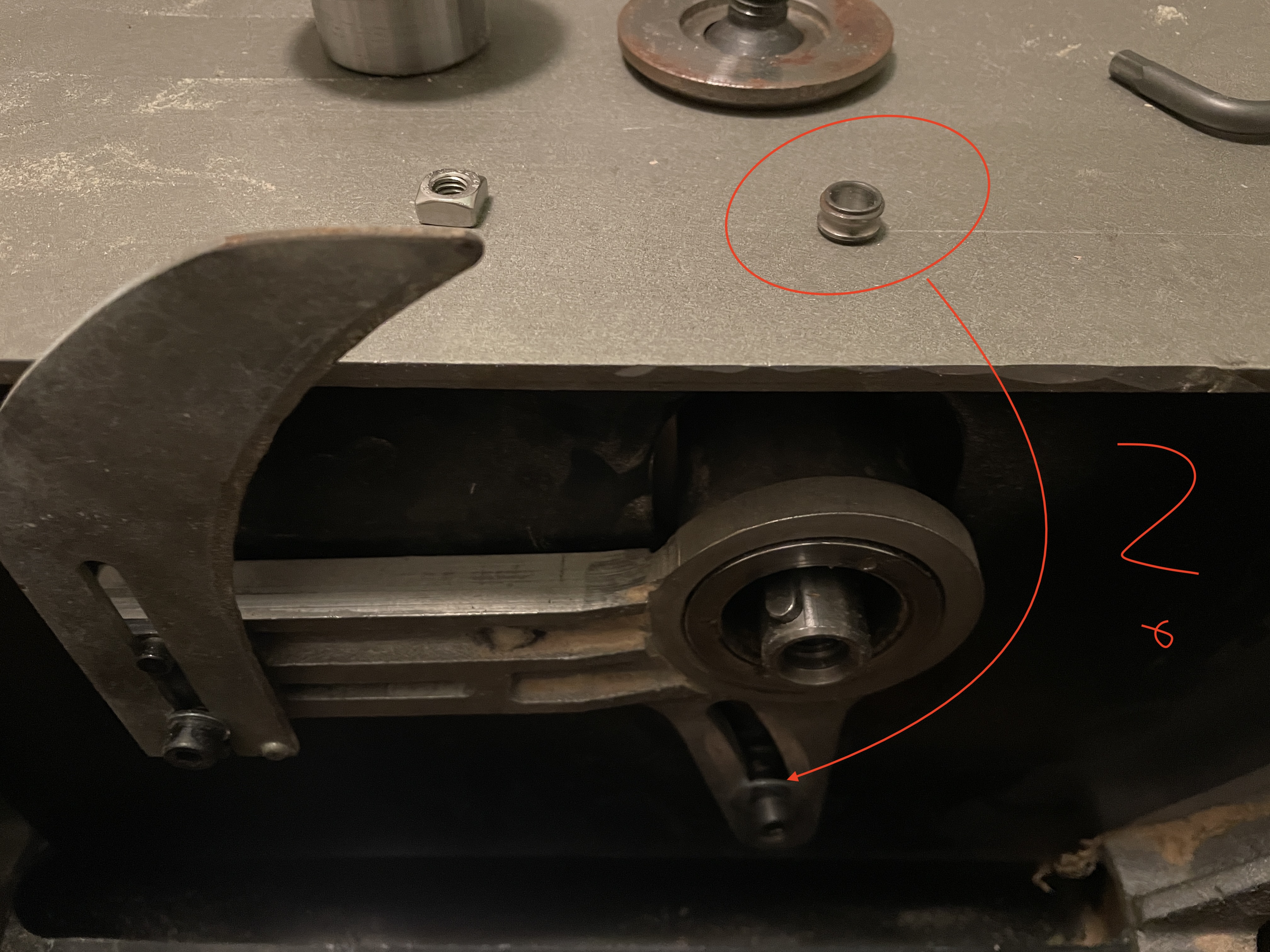

Hallo, ich habe gerade die Spaltkeilaufnahme abnehmen müssen, um die Mutter der Spaltkeilhalterung zu positionieren. Als ich alles wieder zusammen bauen wollte, fand ich dieses Teil in der Spannröhre. Wo muss das hin? Ich dachte es könnte ein Abstandshalter für die Spaltkeilaufnahmenarretierung sein. Kann das sein?
Ausserdem wollte ich einmal fragen, wie und womit ihr das Schraubstück, welches die Spaltkeilaufnahme an der Sägewelle befestigt, montiert. Ich habe das jetzt händigt gemacht. Könnt ihr mir da eventuell das richtige Werkzeug nennen?
Danke im Voraus!

Ich kann meine Frage selbst beantworten und dabei der Diskussion noch eine Variante zur Fixierung der Spaltkeilaufnahme hinzufügen.
Nach etwas Bedenkzeit und Abgleich mit meiner zweiten KS1 bin ich zur Überzeugung gelangt, dass das Teil, welches ich nach der Installation fand, zu einer Anpassung meiner Maschine durch den Vorbesitzer gehört.
Normalerweise wird die Spaltkeilaufnahme im unteren Bereich durch den Kopf einer Inbusschraube geführt, welche am Blech fixiert wird. In meinem Fall wurde durch den Vorbesitzer ein passendes Distanzstück in den Spalt eingefügt und eine Schraube > Unterlegscheibe > Distanzstück > Blech > Unterlegscheibe > Mutter Kombination genutzt, um dadurch die Spaltkeilaufnahme zu stabilisieren.

Beiträge: 1688
Re: Spaltkeilaufnahme von Ulmia KS1 hat Spiel
das richtige Werkzeug wäre ein Stirmlochschlüssel. Die gibt es mit verschiedenen Zapfen und auch verstellbar.
