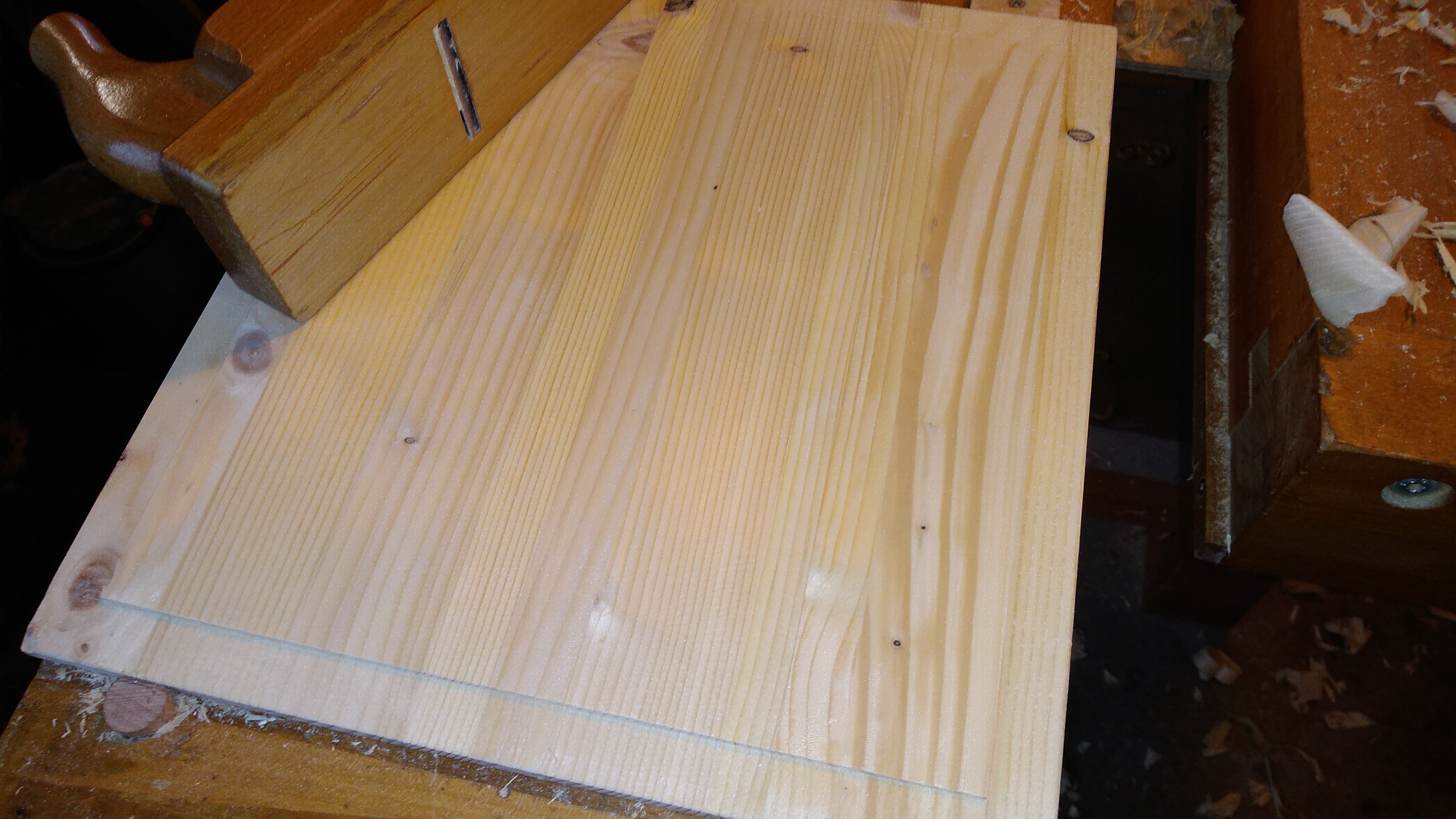

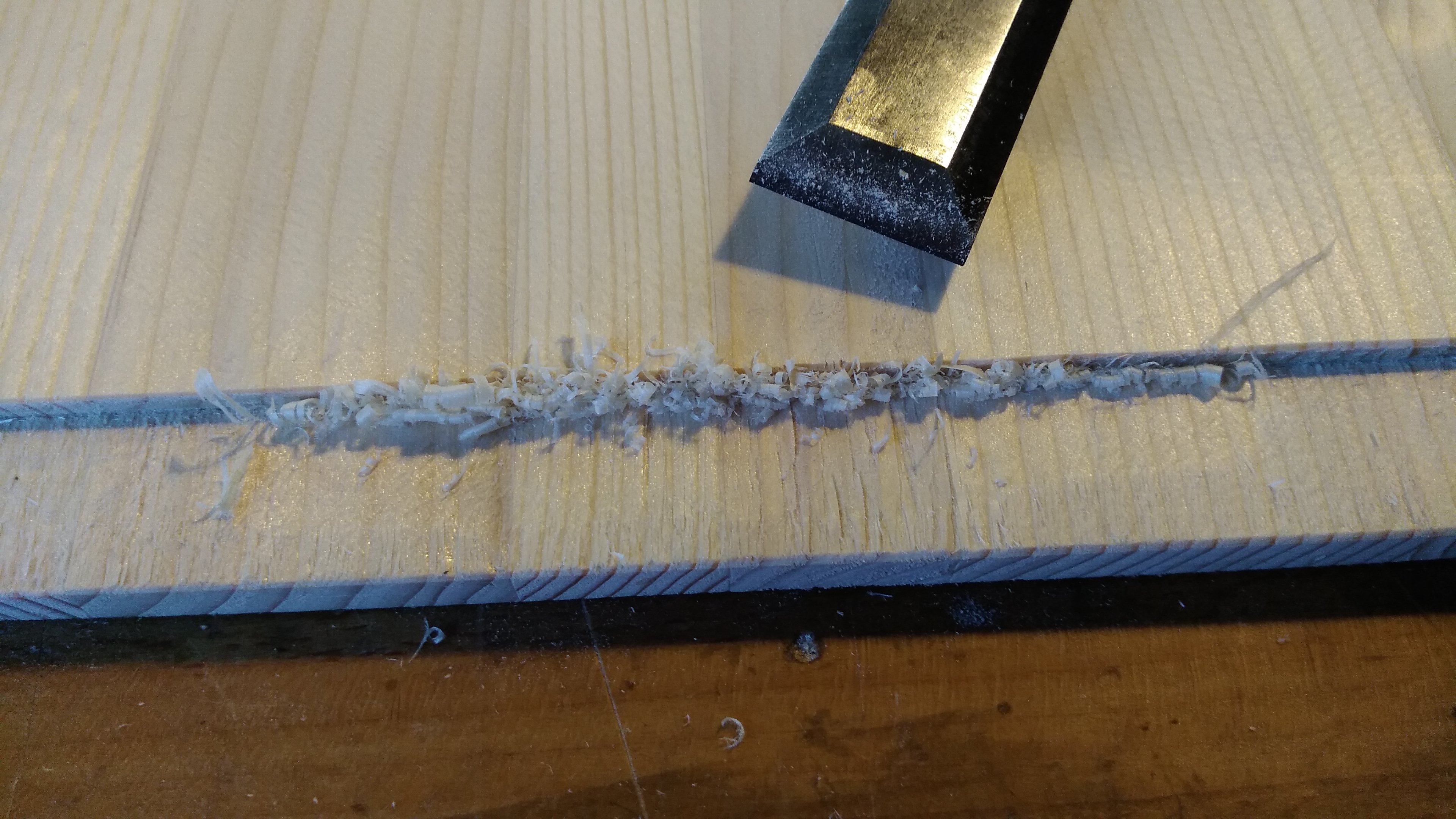

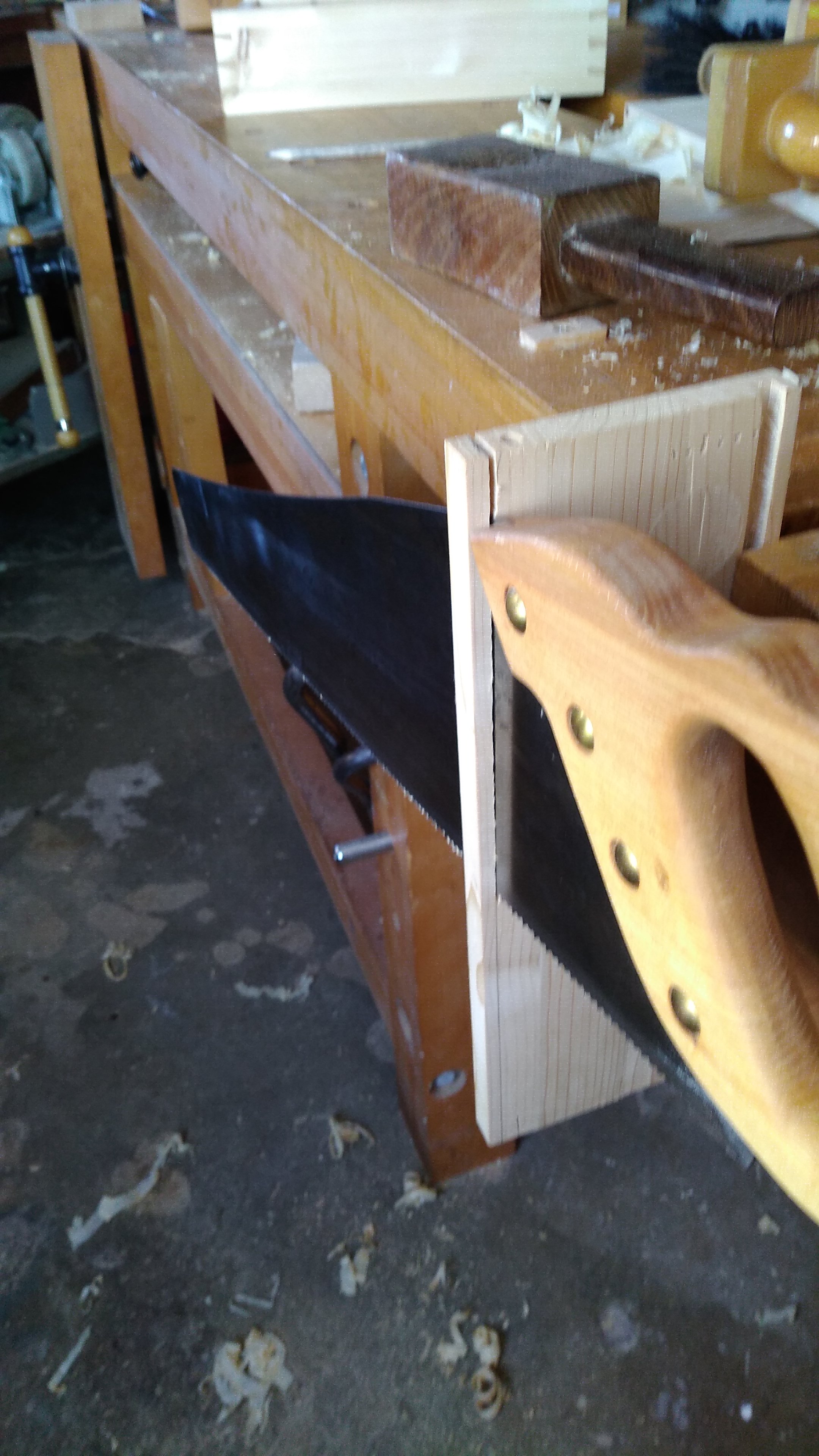

Versuch, mit dem Stechbeitel es zu glätten

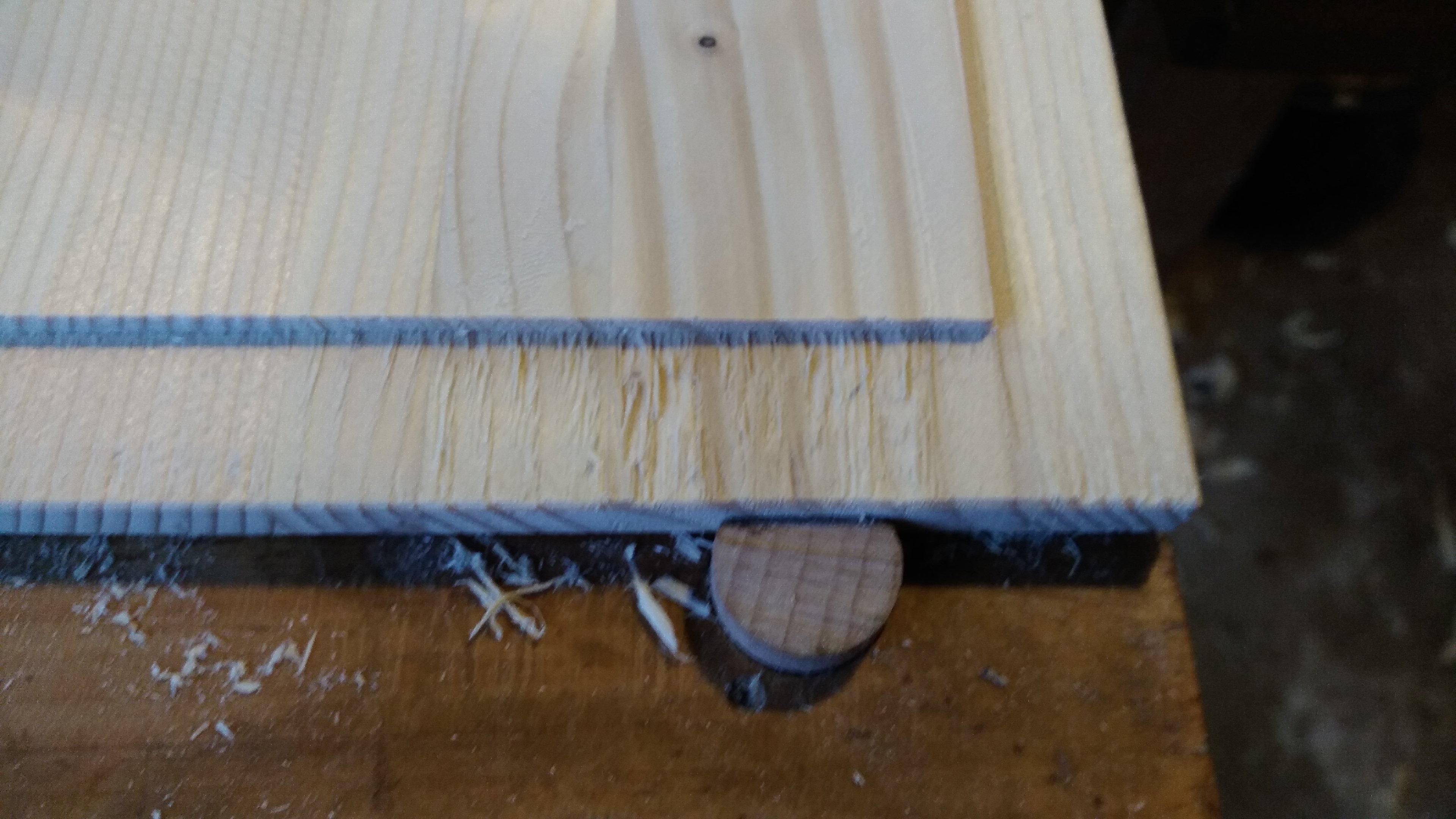

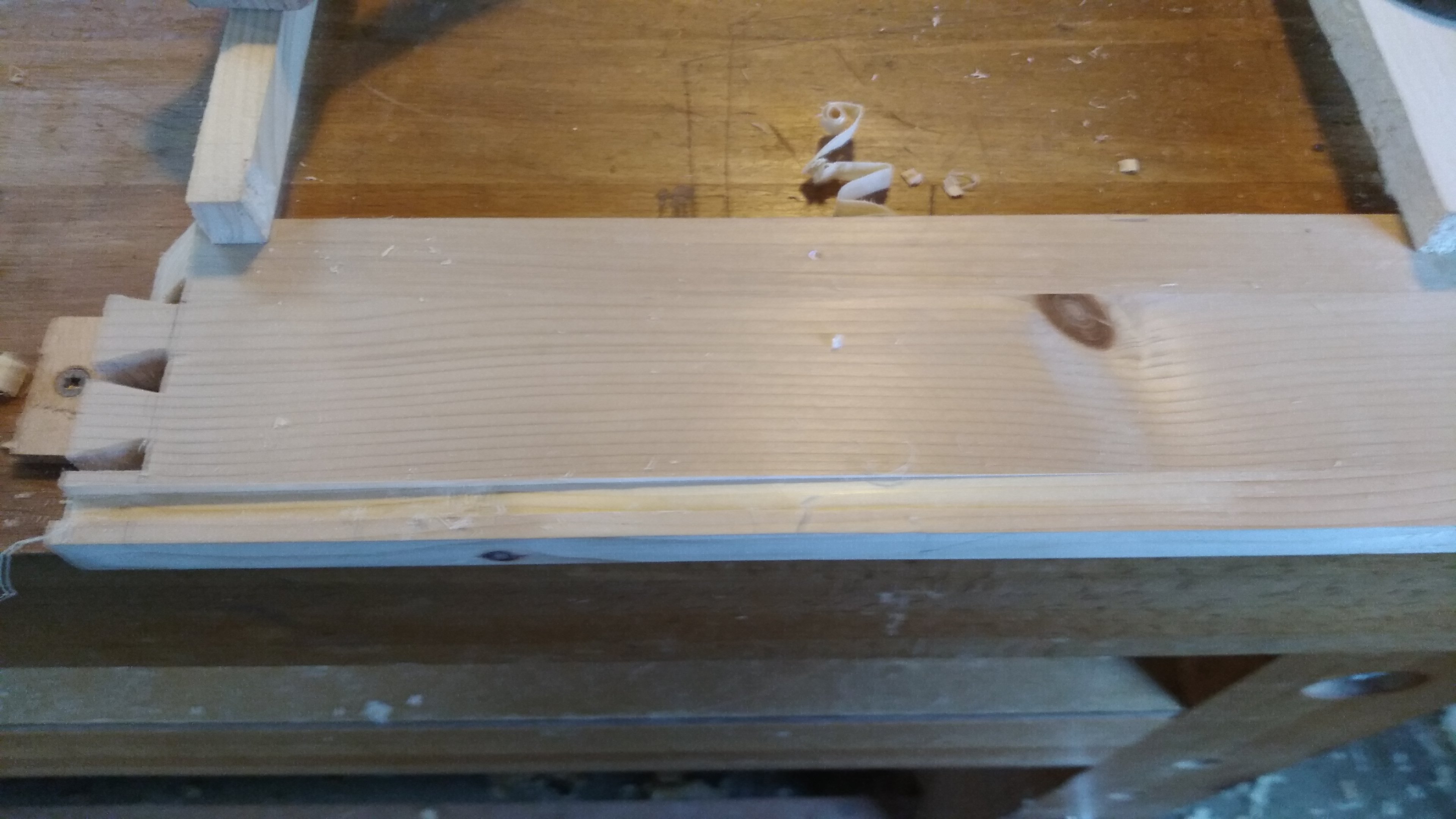

Nach dem Fälzen mit dem Falzhobel
Putzhobel
Putzhobel

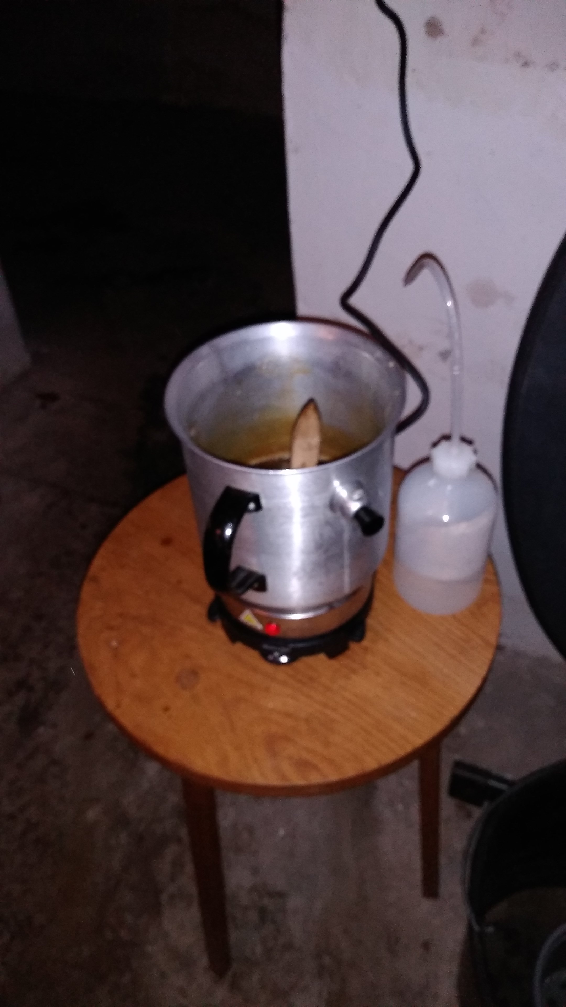

Neu erworbener Simmertopf und kleine Herdplatte

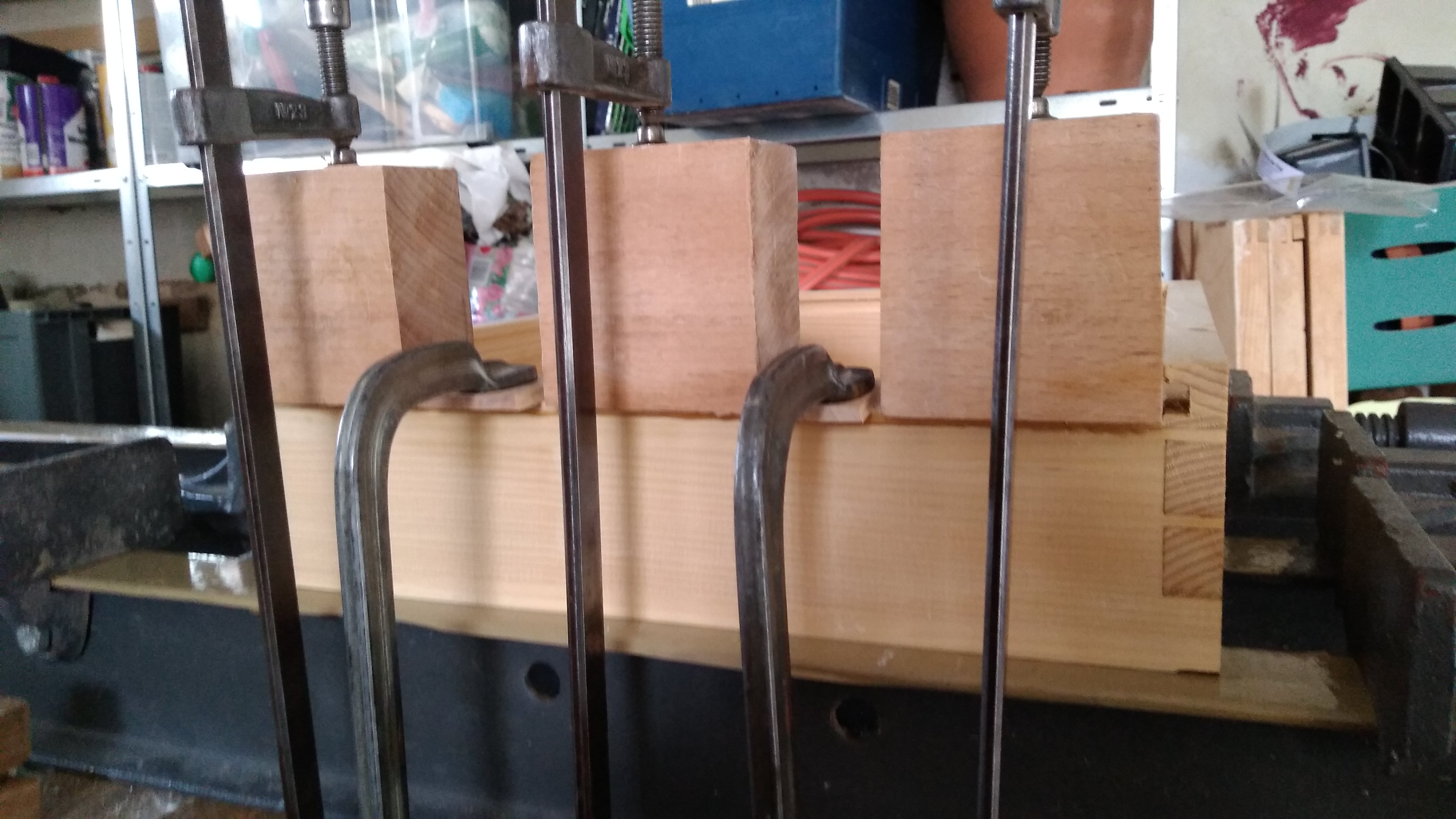

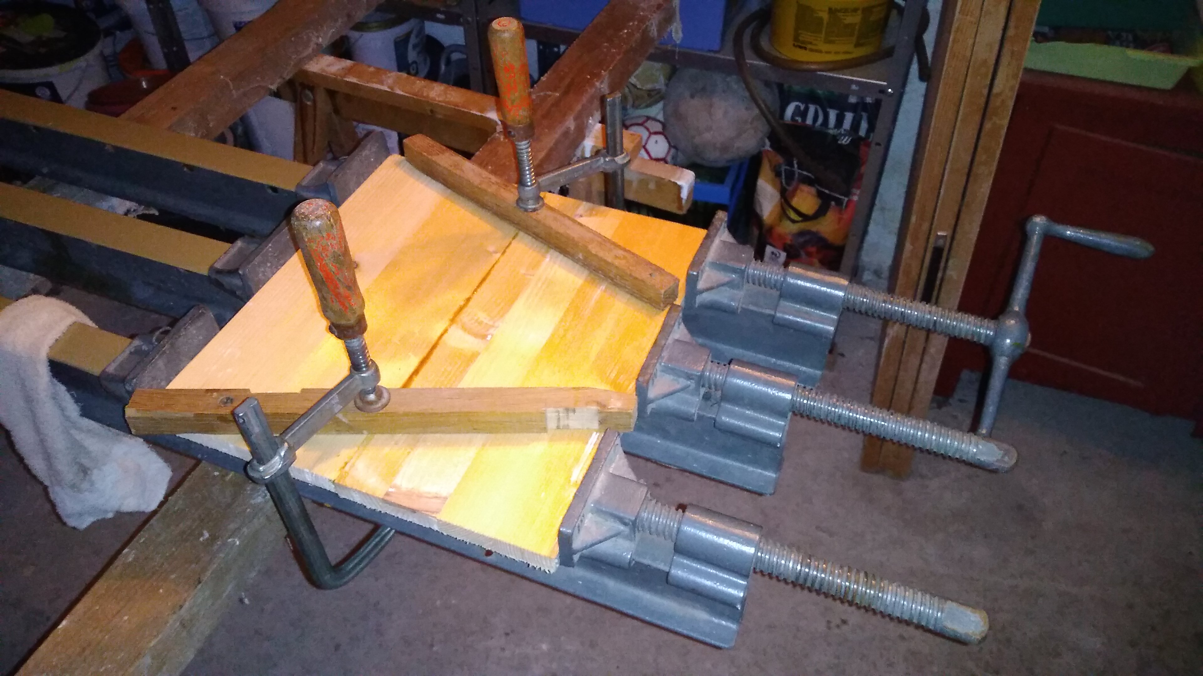

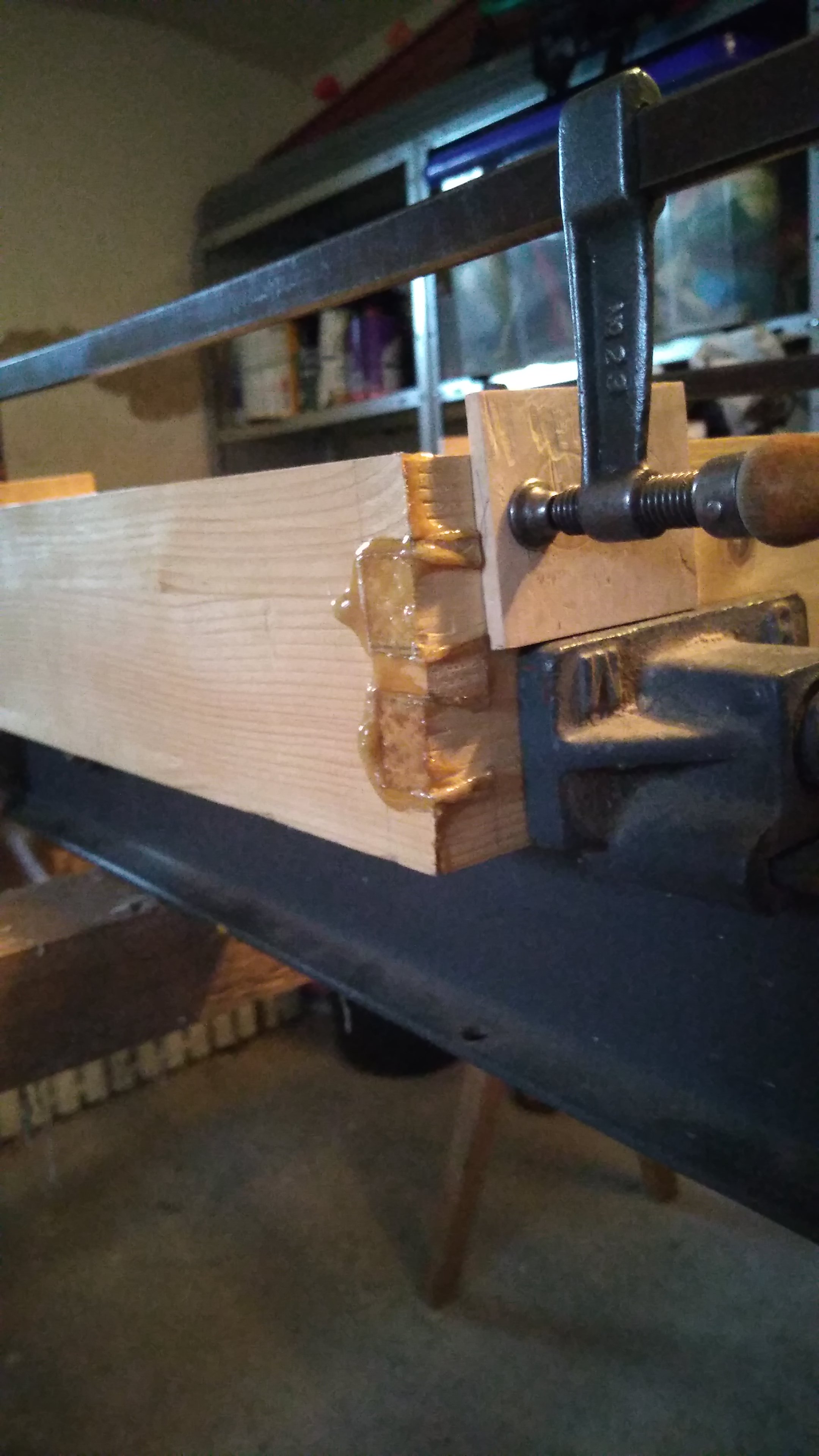

Verleimung mit Knochenleim

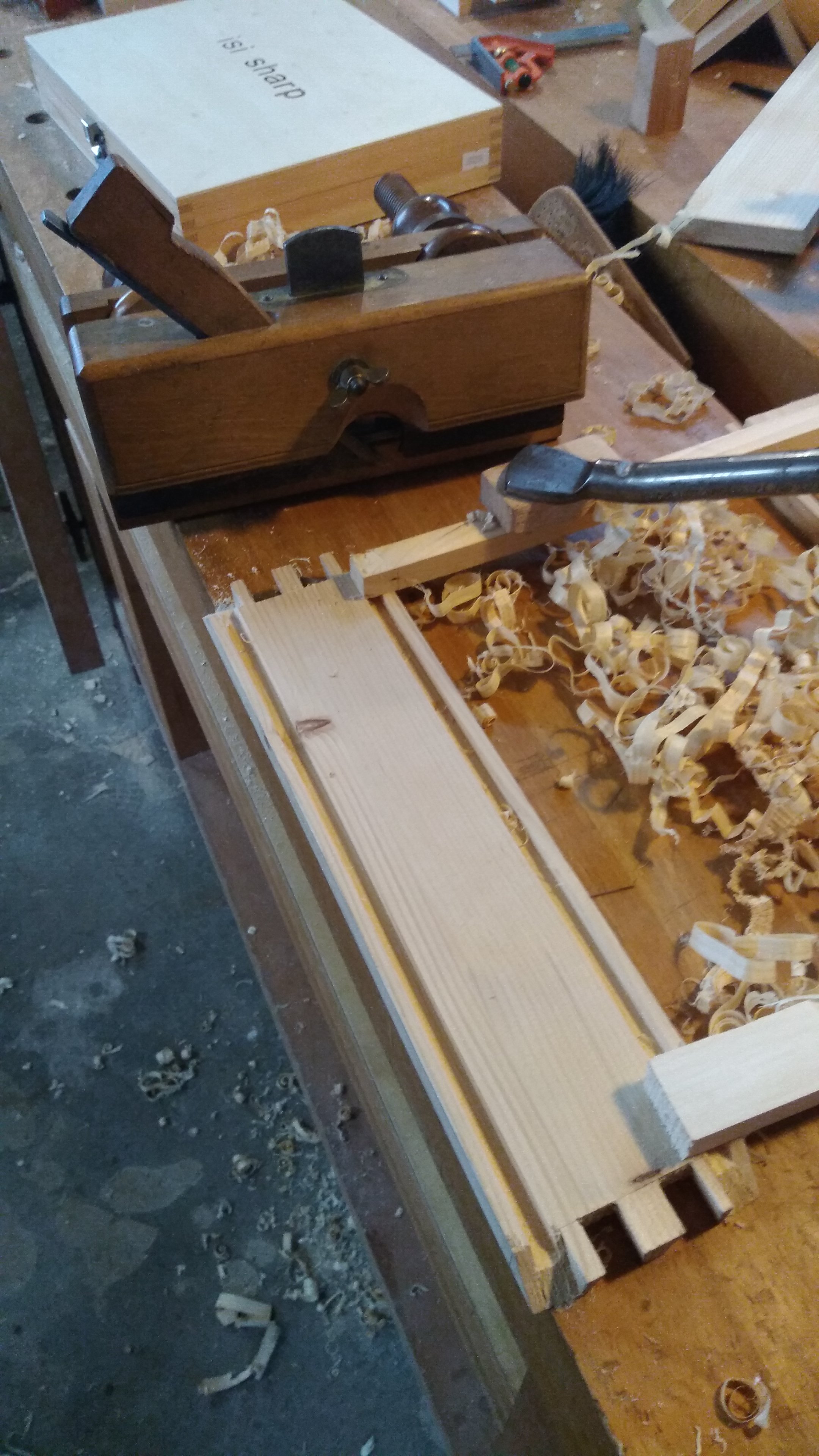

Beim Nuten immer hinten anfangen (habe ich gehört)

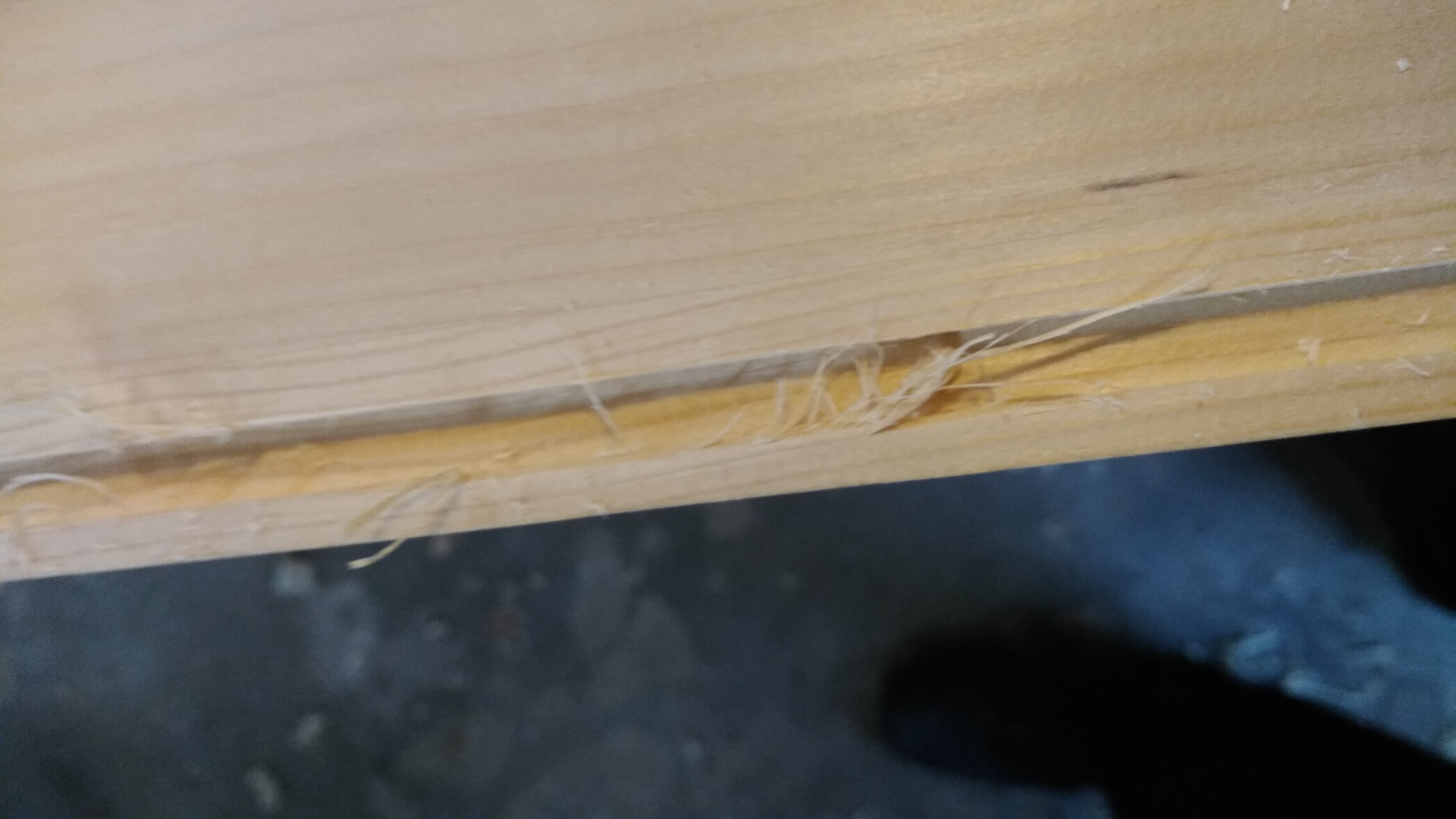

bei dem Holz unvermeidbar

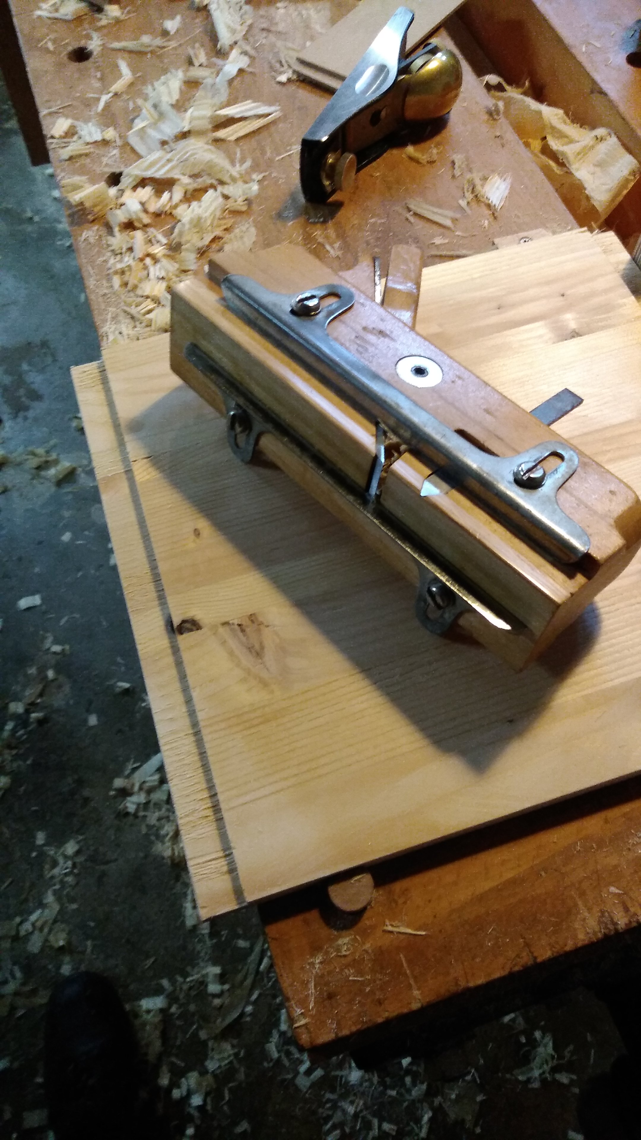

Nuthobel
Nuthobel

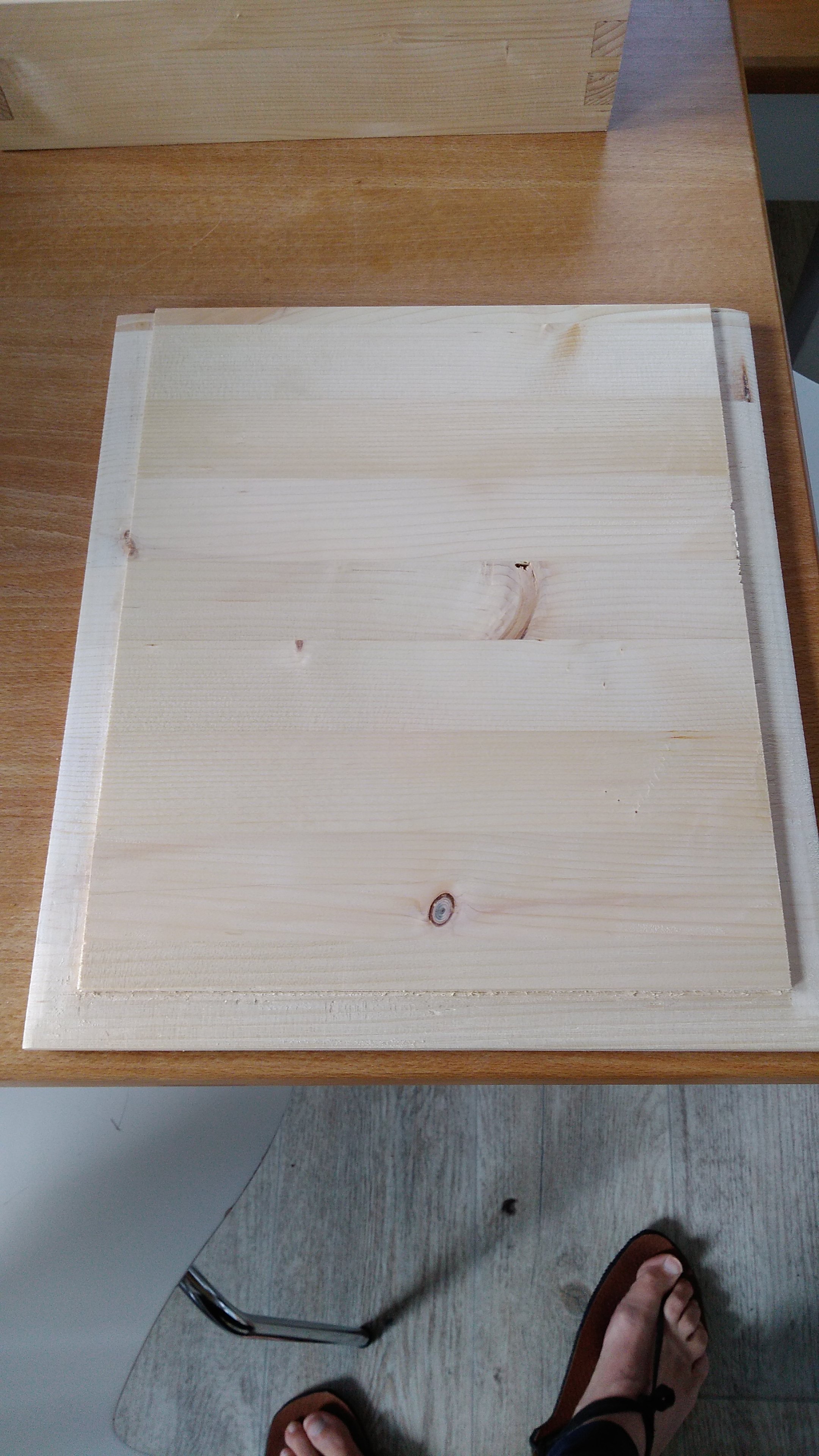

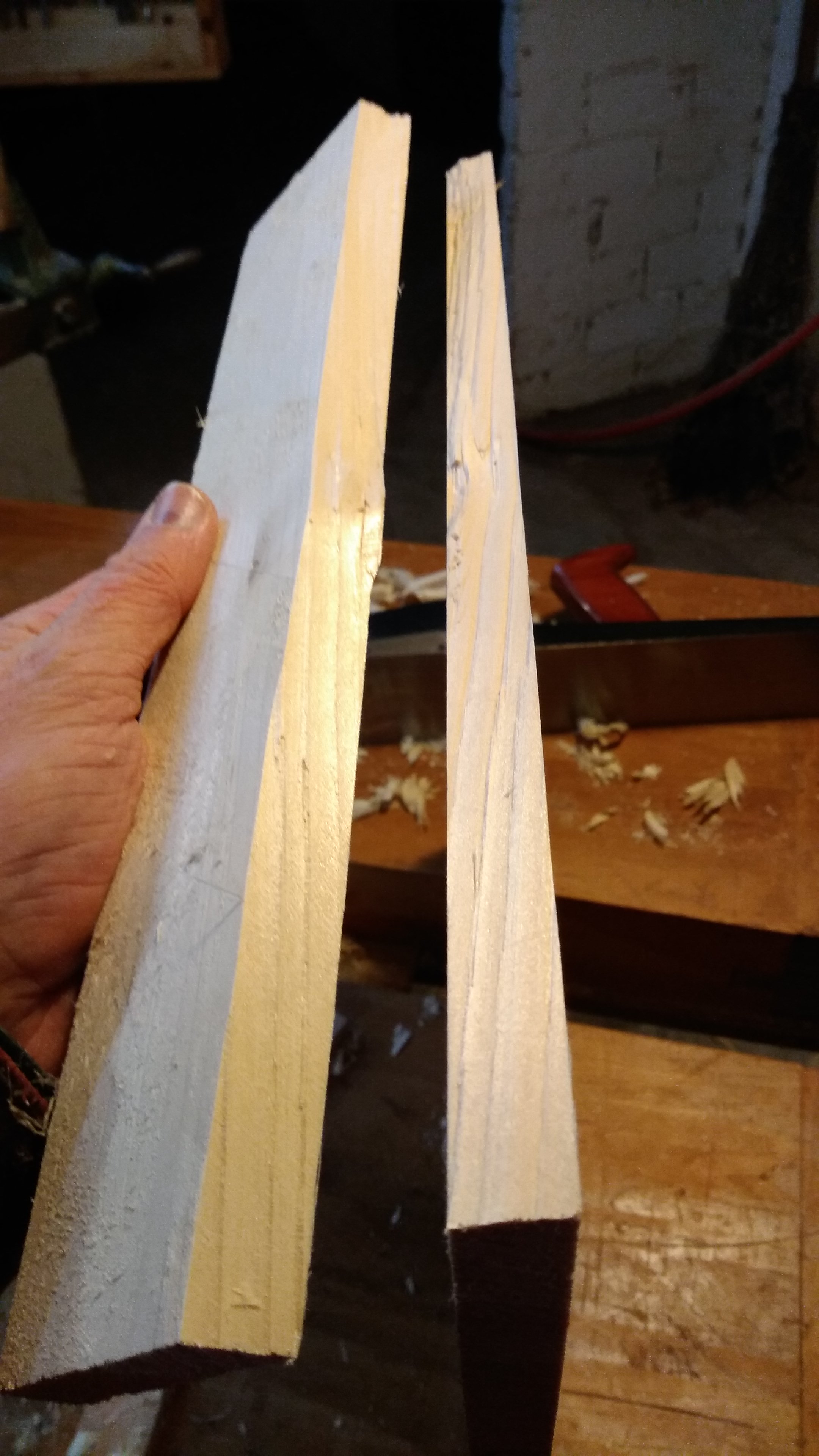

Das ging ganz leicht! Nur eine ganz leicht Belastung und "knacks", war das Brett durch.
Ich habe die Bruchstelle so gelassen wie sie ist, mit Knochenleim beidseitig bestrichen und zusammengepresst.
Wenn man es nicht weiß, dann fällt einem die Bruchstelle nicht auf, obwohl sie im Deckel ist.

Beim Verleimen vergessen, den Boden einzuschieben!
Nun konnte der Knochenleim seine ganze Stärke ausspielen: Knochenleim ist reversibel.
Ich habe ihn mit etwas Feuchtigkeit und Wärme wieder weich gemacht (war eh noch nicht ganz hart), Boden eingeschoben, etwas Knochenleim zusätzlich aufgetragen und wieder zusammen zusammengesteckt.
Funktionierte wunderbar. Bei Weißleim wäre das so nicht gegangen, da der Leim schon zu sehr angezogen wäre. Ich hätte die Verbindung bei Weißleim nicht mehr heile lösen können.
Knochleim kann man lückenfüllend verwenden. Er hat eine gewisse Elastizität und eine hohe eigene Festigkeit.
Mit Weißleim kann man sowas bei einer Kiste sicherlich auch machen, aber bei stärker belasteten Verbindungen sicherlich nicht.
Eine tolle Eigenschaft von Knochenleim, wenn man eine Verbindung reparieren will.

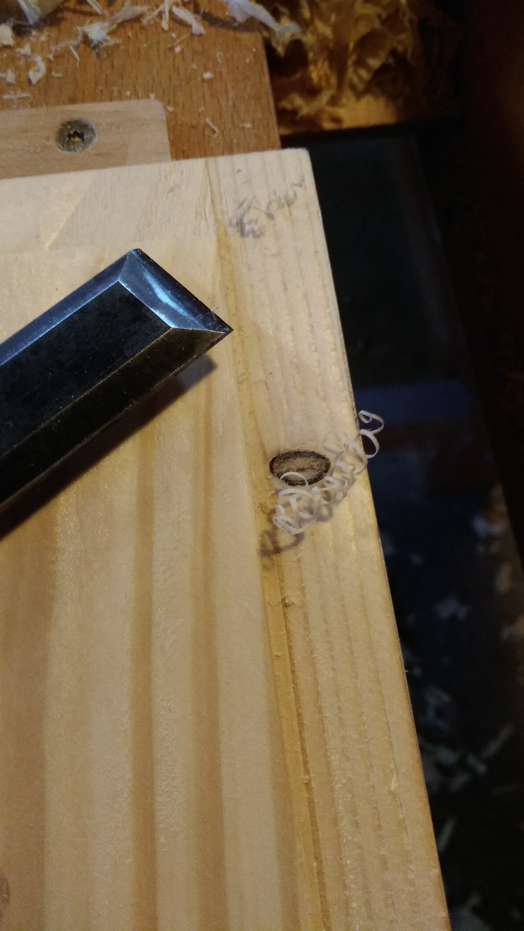

Das beste Ergebnis, quer zur Faser gehobelte Spuren zu glätten, erreichte ich mit dem Stechbeitel.
Ist aber sehr mühselig und zeitaufwendig.
Ich habe es auch mit einem Ulimia Simshobel mit schrägem Eisen versucht. Der war aber kein Deut besser als der normale Simshobel oder der Falzhobel mit geradem Eisen.

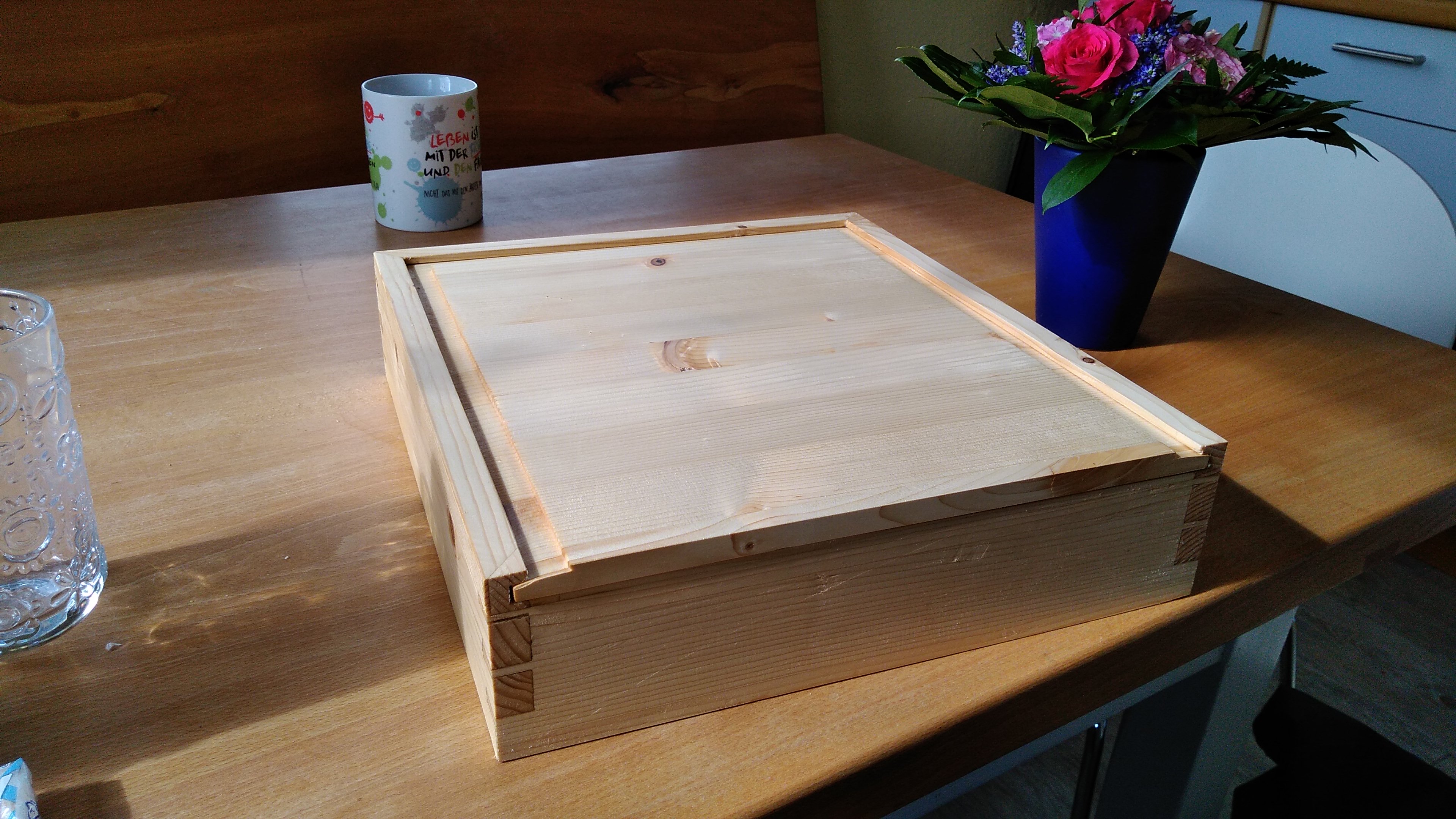

Die Kiste ist trotz aller Fehler hübsch (finde ich...) .
Ich zitiere hier wiederholt den verehrten Tischlermeister Herrn Lothar Jansen-Greef: "Kein Projekt ohne Fehler"!
Die meisten Fehler sind eindeutig nicht dem Holz geschuldet, sondern meinen beschränkten Fähigkeiten.
Ich würde aber das Holz aus einem IKEA Möbel für so ein Projekt nicht empfehlen.
Im Gegenteil, ich würde davon abraten.
Der Anfänger verzweifelt, weil er damit nicht klar kommt.
Der Profi ist sauer, weil auch ihm Missgeschicke passieren.
Und alle habe damit keinen Spaß, weil es für die stromlose Holzbearbeitung im Bereich Möbelbau einfach ungeeignet ist.

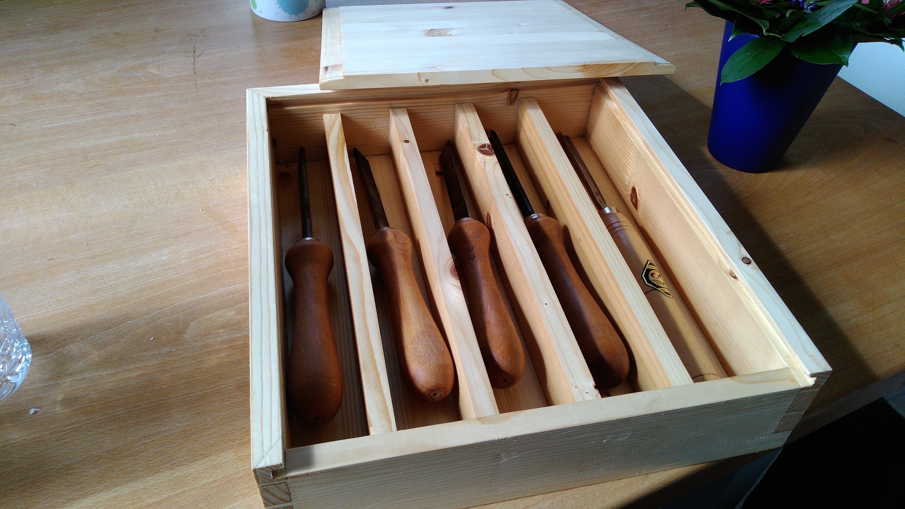

Eine Ecke im Detail. Der untere Zinken ist irgendwie sehr klein geraten, warum weiß ich nicht mehr.
Man sieht hier sehr schön, wie faserig das Holz ist.
In die Kiste kommen meine Drechseleisen.

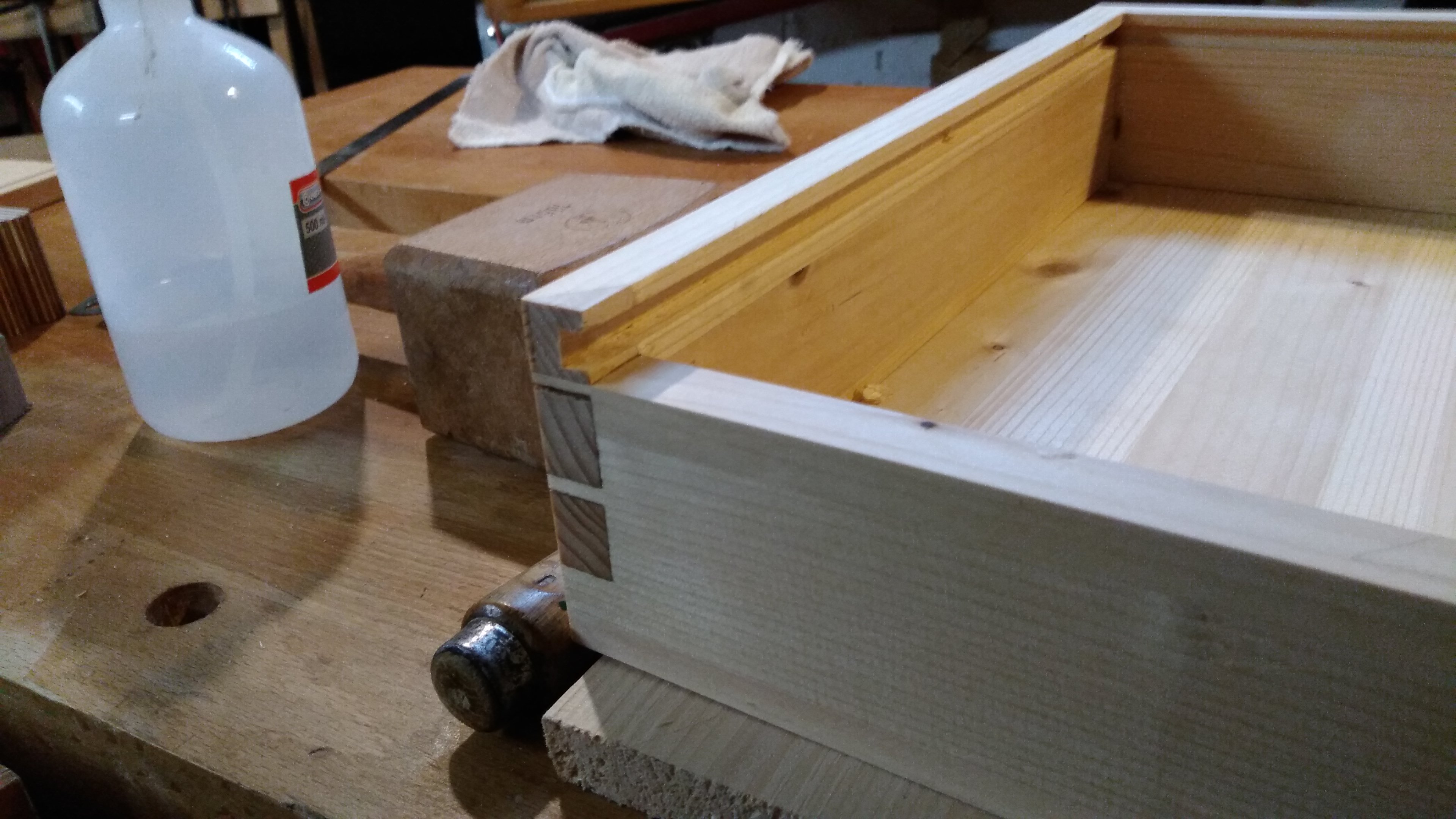

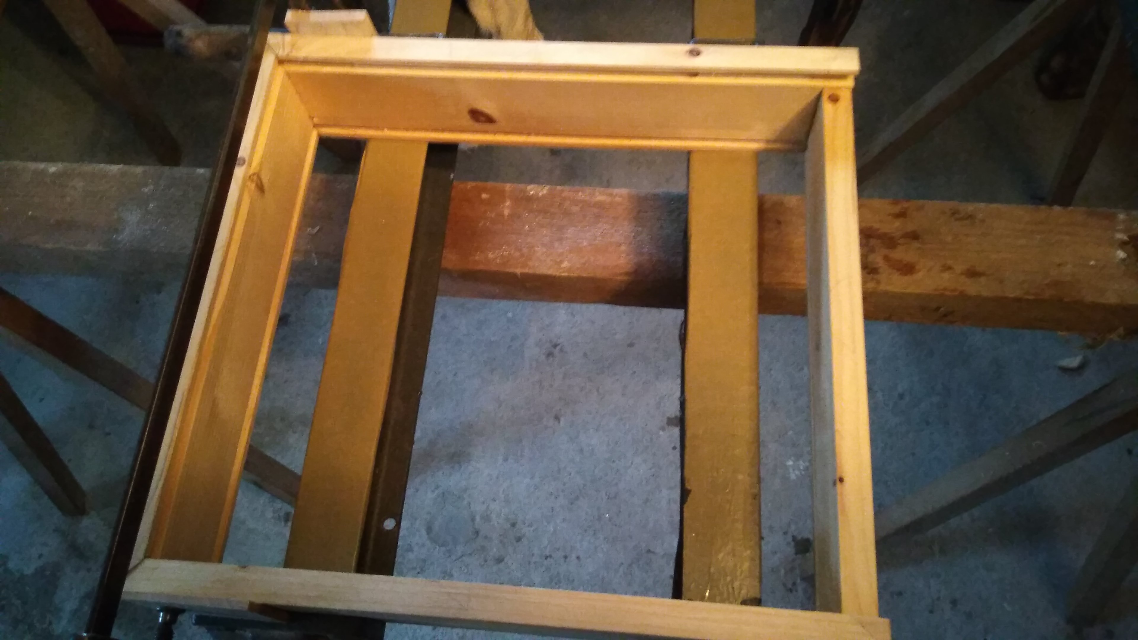

Hier sieht man andeutungsweise ein Problem bei Kisten mit Einteilungen, das mir vorher überhaupt bewußt war:
Die Vorder- und Rückseite stehen nicht ganz senkrecht zum Boden.
Wahrscheinlich habe ich die oberen Zwingen etwas zu fest angezogen.
Dadurch liegen die Stirnseiten der Unterteilungen unten nicht ganz sauber an die Wände an.
Der Deckel steht bewußt etwas vor, da ich noch nicht weiß, wie stark er arbeiten wird.
Im Sommer wird er definitiv schrumpfen, deshalb habe ich auch die Faser quer zur Öffnungsrichtung ausgerichtet.
Dies ist wahrscheinlich bzgl. der Abnutzung in der Falz unvorteilhaft, aber ich will auch nicht, dass der Deckel im Sommer rausfällt oder mir die Kiste sprengt, wenn er mal richtig feucht wird.
Die Kiste wurde damit gewachst. Habe ich noch keine wirkliche Meinung zu.
Es feuert die Maserung durchaus schön an, ohne dabei alles gelb werden zu lassen.
Wachsen ist allerdings deutlich unkomfortabler als Ölen.
Mal schauen, wie es sich mit der Zeit macht...

Der Simmertopf funktioniert sehr gut.
Er ist aus Alu, doppelwandig und zwischen den Wände wird Wasser eingelassen.
So kann der Knochenleim nicht zu heiß werden.
Ich habe bei dem Projekt über ca. 6 Wochen den Knochenleim bestimmt 6 mal aufgewärmt.
Es hat immer so 20 Minuten gedauert, bis der Knochenleim flüssig war.
Nach Gebrauch habe ich ihn einfach stehen gelassen.
Ich leime in einem Keller, der konstant 12-13 Grad hat und recht feucht ist.
Bislang kein Schimmel im Topf.
Der Leim hat eine dunkle Farbe.
Ob die durch den Pinsel (Eisenmanschette, nicht gut, ich weiß) verstärkt wurde, weiß ich nicht.
Bei manchen Verleimungen sieht man das, fügt sich aber bislang irgendwie gut ins Bild.
Muss ich aber noch beobachten.
