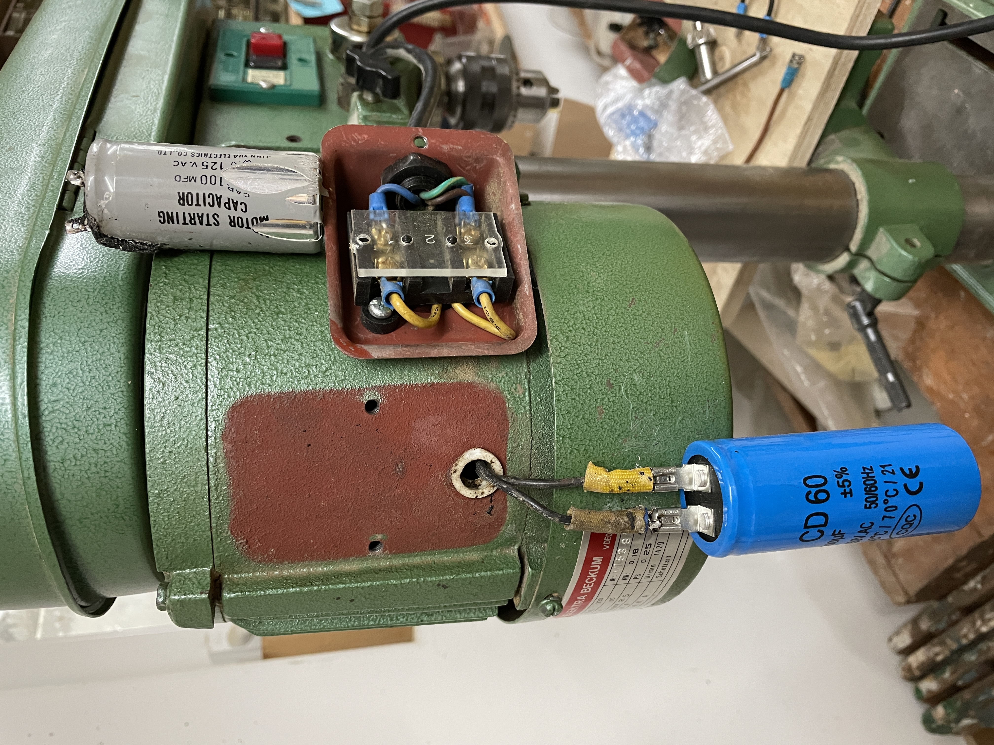

Re: Elektra Beckum Tischbohrmaschine wird heiß....Bitte um Rat
hat mir keine Ruhe gelassen
Hier ein Foto des Teils, welches sich vorhin feierlich verabschiedet hat.
Puh, da ist jede Menge schwarzes, stinkendes Zeug ausgetreten.
Der Tipp mit Roßdorf ist prima, das versuche ich.
Repair Café in bin ich sogar selbst aktiv (Holzarbeiten), austauschen würden die "Elektroniker" das Teil sicherlich.
Aber wo bekomme ich es her und vor allem:
Kann mir jemand die genaue Bezeichnung schreiben, damit ich (wo?) auch ganz sicher das richtige Ersatzteil bestelle?
Danke schön nochmals.
liebe Grüße Oliver
PS: Ja, hat 220V Schukostecker.
Ich hoffe, ich hab das mit dem Foto einfügen richtig gemacht...
liebe Grüße Oliver
Moin Oliver,
ja, das ist definitiv ein Kondensator - gewesen...
Der sieht schon etwas spezieller aus. Am einfachsten wäre es, wenn Du bei WMV-Dresden oder bei Weden mal schaust, ob die evtl. so etwas noch haben.
https://www.wmv-dresden.de/
https://www.weden-metabo-service.de/MET ... densatoren
Mit der Angabe TB 800 habe ich auf Anhieb nichts gefunden - aber vermutlich gibt es auf Deiner Maschine auch noch eine achtstellige Typennummer, damit könntest Du es nochmal versuchen.
Ich frage mich, ob Du wirklich einen Anlaufkondensator benötigst (laut Aufdruck sieht das erstmal danach aus) oder nicht doch einen klassischen Betriebskondensator.
Ich vermute Letzteres und dann mit 100 MikroFarad und spannungsfest bis mind. 125 V Wechselspannung. Insofern kannst Du auch bedenkenlos einen nehmen mit höheren Spannungswerten. DIe Kapazität muss passen - und die Bauform bzw. Abmessungen müssen passen.
Insofern würde ich an Deiner Stelle zunächst WMV-Dresden und Weden versuchen, ob einer der beiden das Teil hat...
Und vielleicht meldet sich ja auch noch ein anderer User, der da elektrisch noch ein wenig versierter ist als ich...
Viel Erfolg
Stefan
Hallo Oliver,
zeig doch dein Foto mal einem der Elektro-Spezies im Repair Cafe dann sollte die genaue Bezeichnung des Ersatzteils klar werden.
Mich irritiert etwas 125V Angage bei einer 240V Maschine.
Die Fa. Kredel wird das sicher können, aber auch einen ordentlichen Preis aufrufen.
Hallo nochmal, vielen Dank für all die Tipps, die ich nun der Reihe nach "abgearbeitet" habe.
Die beiden Firmen hab ich angeschrieben, beide haben mir geantwortet, dass sie mir nicht helfen können und auch keine Alternative wissen.
Das war etwas ernüchternd.
Von der Fa. Kredel in Roßdorf habe ich noch keine Antwort.
In unserem RC jedoch habe ich viel Unterstützung bekommen.
Neben Adressen wie Conrad, Pollen, Reichelt haben sich die Repairler auch bemüht, einen solchen Kondensator bei Ebay und amazon zu finden.
Was ich mir mit meinem sehr schlichten Elektronikwissen behalten habe, ist die Aussage, dass der Wert von Mikrofarad möglichst gleich sein sollte, der Wert für V könne auch größer sein (also auch 250 VAC).
Und: wenn ich den Kondensator anbringe, sei es egal, welcher Kontakt an welches Kabel.
Hier die gefundenen K bei amazon:
https://amzn.to/3Li6Cbw
https://amzn.to/4235QF4
Ich will ganz sicher gehen, deshalb an euch die Fragen, ob ihr die Auskünfte aus dem RC unterschreiben könnt und ob die beiden gefundenen K. passend wären (wenn ja, zu welchem würdet ihr raten?)?
Danke im Voraus
liebe Grüße Oliver
PS: die gefundenen K. sind leider deutlich größer als der bei mir verbaute. Ich würde dann versuchen, eine größere Abdeckung dafür zu basteln....
alles korrekt, die beiden von dir verlinkten Kondensatoren sind geeignet.
Dass sie deutlich größer sind als der alte liegt an der höheren Spannungsfestigkeit (250V statt 125V). Damit bist du auf jeden Fall auf der sicheren Seite.
Nach dem Austausch wirst du wieder einige Jahre Freude an deiner Maschine haben.

Danke, ABER:
Ich bin nach wie vor sehr verzweifelt, denn:
- ich habe den Kondensator bestellt und auch gleich eingebaut.
Maschine getestet und festgestellt, dass auch dieser K. schon nach einer Minute warm/heiß wird.
Mit "heiß" meine ich hier, dass ich ihn nicht mehr anfassen mag. Ist das "normal"???
Der K. ist derzeit lose (also ohne Abdeckung), da er ja größer ist (3x8 cm) als das Original.
Nun habe ich wieder, bzw. noch immer Angst, dass mir auch dieses Teil abraucht.
An der Maschine ist ja sonst, zumindest sichtbar, nix dran, was noch defekt sein könnte.
Oder gibt es einen "Fliehkraftregler" (meint mein Nachbar), der den K. irgendwann ausschaltet (da er dann nicht mehr benötigt wird. Ist ja nur zum "Anlaufen")???
