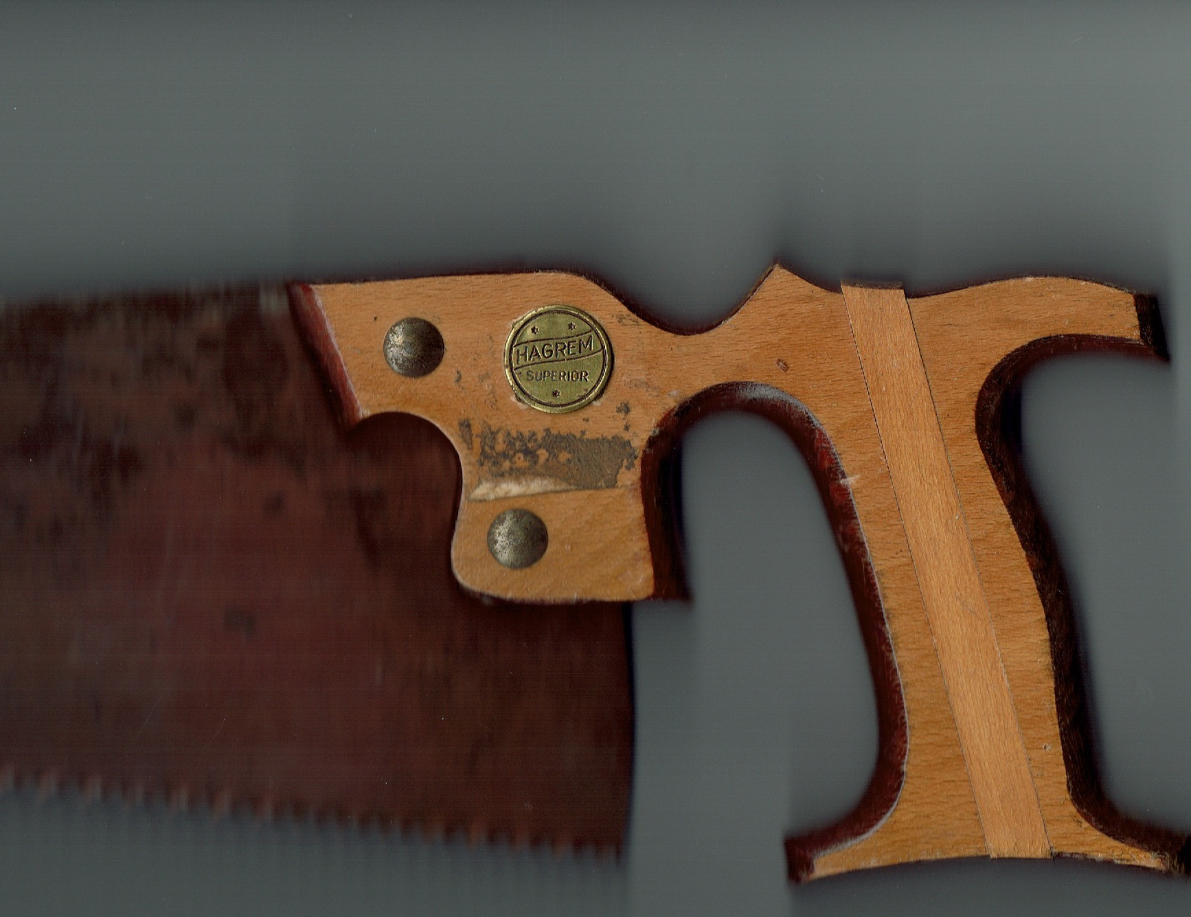

Heute möchte ich einen Fuchsschwanz vorstellen, der mich wegen der eingegrateten Leisten
Fuchsschwanz Hagrem.jpeg (424.71 KiB) 7053 mal betrachtet
interessierte und der noch ziemlich ungenutzt aussieht (aber trotzdem nicht gut sägt...).
Die Firma HAGREM war mir bisher nicht bekannt. Mein erster Verdacht, dass HAG für ein Namenskürzel und REM für Remscheid steht, hat mich bisher nicht weitergebracht. Bei der Internetrecherche bin ich dann auf mehrere Werkzeuge mit unterschiedlich gestalteten HAGREM-Logos gestossen, teilweise kombiniert mit „Made in Germany“. Die mir bislang bekannten Werkzeuge: Metallhobel, Abziehstein, Beitel (auch mit Tülle), Bohrleier, Glasschneider, Gripzange, Kombizange, Schränkzange, Spitzzange, Handschleifmaschine, Schraubstock, Lochsäge und Feinsäge. Das ist eine recht bunte Mischung und ich kann auch kein gemeinsames „Designelement“ entdecken. Es könnte sich also auch um einen Werkzeugvertrieb/Handelsbetrieb handeln? Wer kennt die Firma und kann mehr berichten?

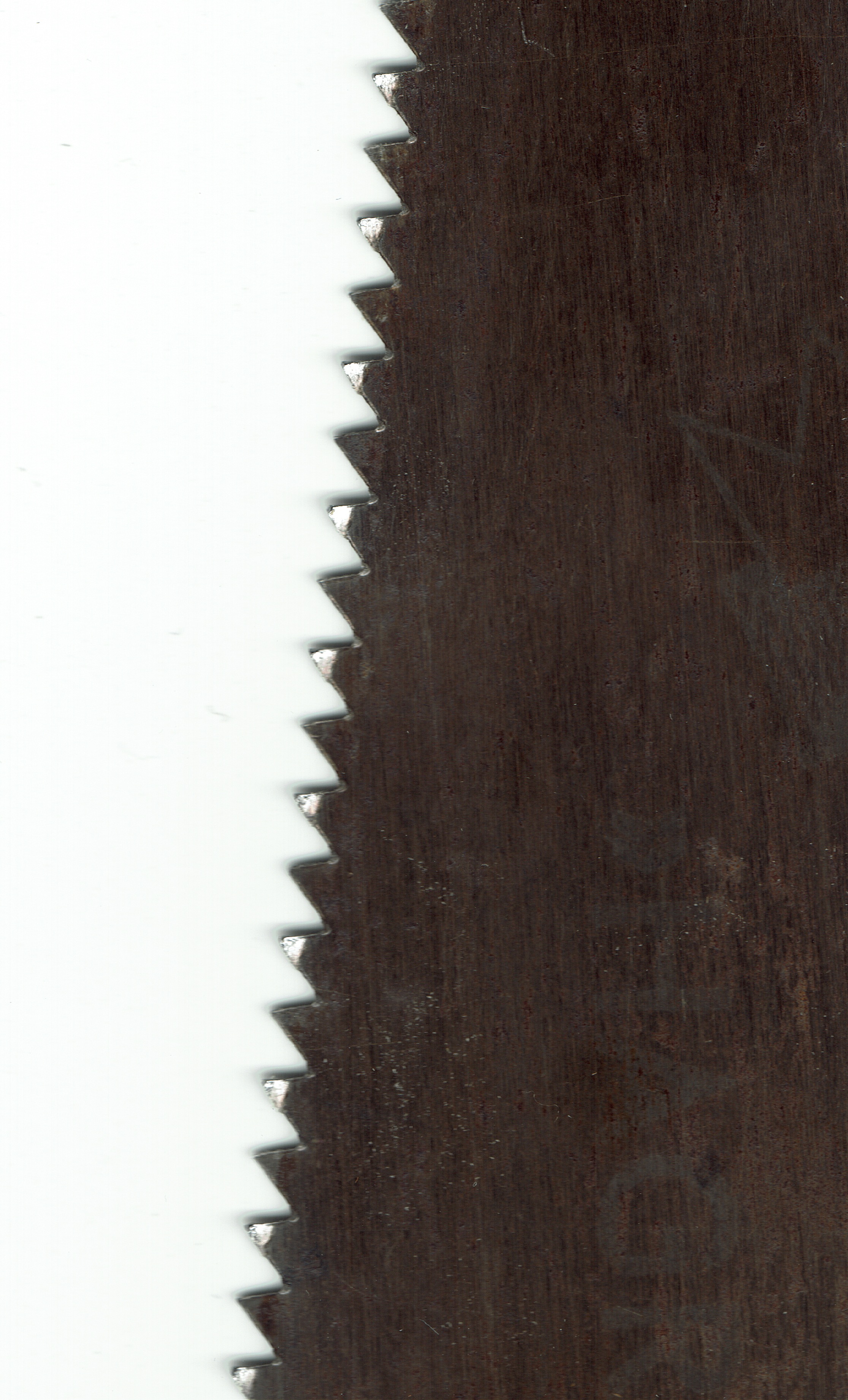

Vielen Dank, Pedder! Die Säge hätte sicher eine gute Schärfung verdient. Bisher habe ich mich nur an Hobelmesser getraut, bei Sägen wollte ich erstmal mit einer groben Schrotsäge anfangen, um Erfahrung zu sammeln. Be dem vorgestellten Fuchsschwanz gibt es noch ein paar Besonderheiten:
Das Sägeblatt ist mit einem kaum noch lesbaren Aufdruck verziert: „Extra Qualität Tiegelgußstahl“. Das, was ich bisher recherchiert habe, lässt mich aber nicht erkennen, was genau nun der Vorteil sein soll oder ist der Hinweis auf Tiegelgußstahl eher ein „Werbetrick“? Auffällig ist lediglich Biegsamkeit und Elastizität, sie hat allerdings auch das dünnste Blatt (0,68 mm) von meinen 6 Fuchsschwänzen (0,75 bis 0,85 mm).
Was noch auffällt: bei den nach links geschränkten Zähnen fehlt ein Stück der äußeren Flanke und zwar ab dem „Schränkungsknick“. Wird so eine fehlerhafte (zu starke) Schränkung korrigiert? Diese Schleifspuren sind relativ gleichförmig (maschinell?) aber trotzdem asymmetrisch.

Hallo Roman, ja, das sieht danach aus, dass jemand überschüssige Schränkung mit einem Schleifstein entfernt hat.

ich gehe immer nach dem Schärfen mit einem Schleifstein über die bei Schärfen abgewandte Seite.
Aber nur ganz soft und mit einem feinen Stein.
Damit will ich den Grat entfernen, der beim Schärfen entsteht.
Dem Bild nach zu urteilen würde ich aber auch eine Korrektur der Schränkung vermuten.

Hat die Gratleiste im Griff irgendeine Bewandnis?
Ein Foto von oben wäre interessant...

Holz bricht rechtwinklig zu den Jahresringen.
Wenn ich Bretter mit liegenden Ringen nehme, besteht eine Gefahr,
dass bei nicht perfekt getrockneten Holz der Griff einfach durchbricht.
Diese Gratleiste soll das Brechen, vielleicht auch das Werfen vorher verhindern.
Spear & Jackson bot das schon lange an unter "unbreakable" an.
Da war ein Dübel quer durch den Griff gebohrt und verleimt. Wenn der Griff große
Feuchtigkeitschwankungen zu bestehen hatte, war diese Konstruktion der Tod,
weil der Griff das wegen des Dübels nicht verarbeiten konnte und riss.
Beide Lösungen sind aus meiner Sicht nur Umweg-Abkürzungen,
damit man nicht das Holz richtigtrocknen bzw. einschneiden muss.

momentan kann ich nicht fotografieren, nur scannen. In der Seitenansicht des Fuchsschwanzes ging das ganz gut, hochkant bekomme ich ein völlig unscharfes Bild. Es ist aber so, dass die Leisten nur 5 mm eingelassen sind und damit 10 mm der Griffdicke durchgängig sind. Was mich stört, das die Leisten zu lang sind und oben 2 mm rausragen. Das hätte man doch eigentlich wissen müssen, dass die im Vergleich zum Griff weniger schwinden. Oder man hätte nochmal nacharbeiten müssen. Aus dem Bauch würde ich das Produkt in den 50er bis 70er Jahren platzieren, wo man wohl nicht mehr soviel Sorgfalt auf Details legte.
